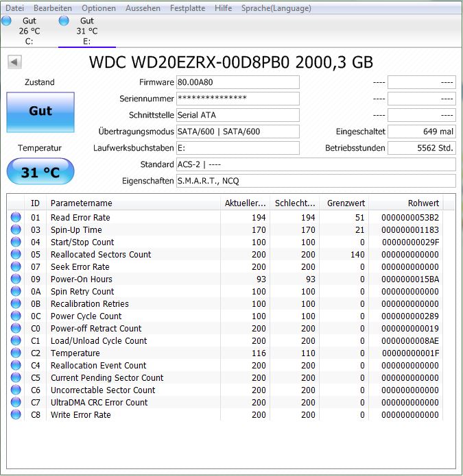

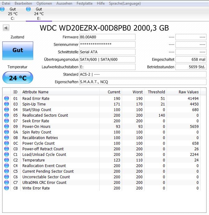

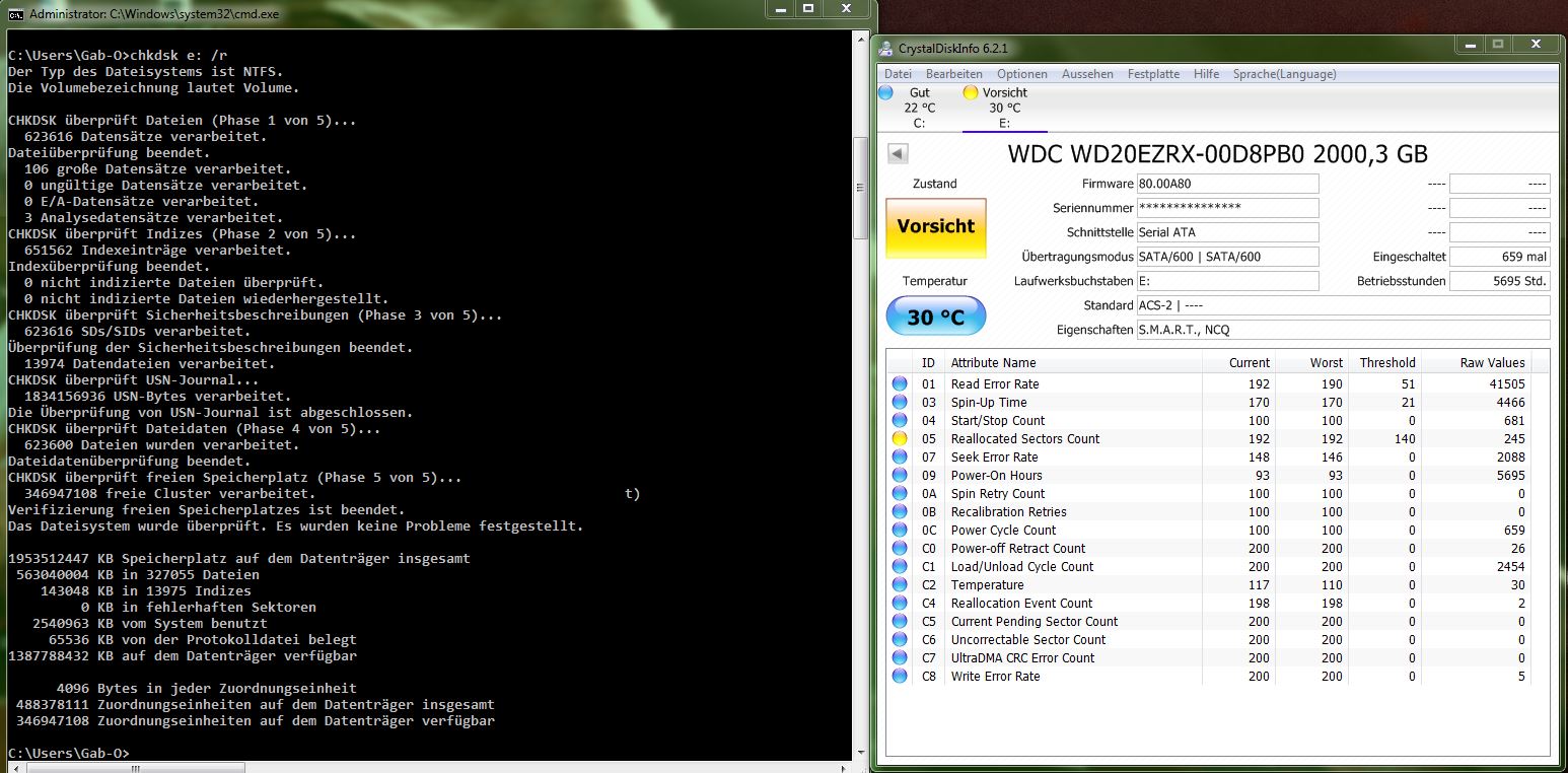

- chkdsk /r ausgeführt, auch hier wurden keine Fehler angezeigt (danach erhöhte sich der Rohwert der Lesefehlerrate, siehe Screenshot)
VOR chkdsk /r, vor ca. 1 Woche hdd.JPG
NACH chkdsk /r, heute (in den letzten Tagen hat sich dort nichts verändert hdd_cdi_12_01_15.JPG

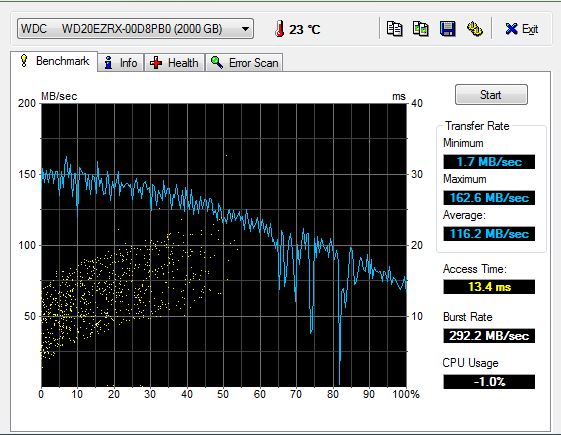

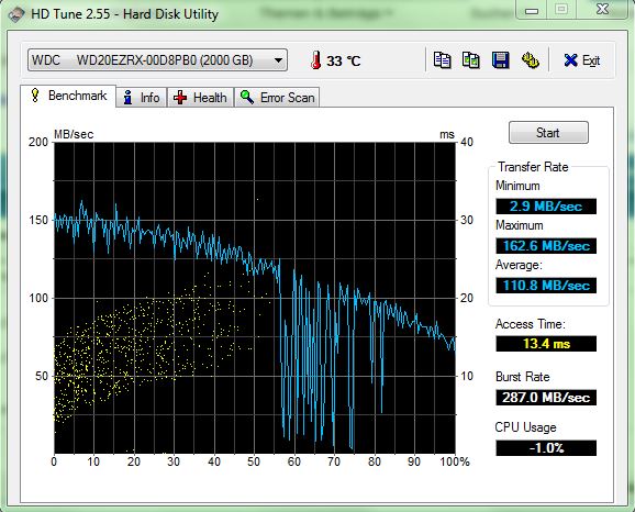

Zusätzlich noch 2 Benchmarks: 1. von vor ein paar Tagen, der Rechner lief schon etwas hdd_bench.JPG

Gab-O, auffallend ist die steigende Lesefehlerrate, die hat sich schon verändert.
Die Lesefehlerrate hat sich in 97 Betriebsstunden um 20.116 erhöht, also fast verdoppelt.
Das kann ein Anzeichen für einen Defekt der Kopfgruppe sein, die Platte sollte ersetzt werden.
Ja, das weiß ich, ich habe ja auch geschrieben, dass sich die Lesefehlerrate nach der Ausführung von chkdsk /r erhöht hat, und zwar um genau diese 20166. Ich habe jetzt über mehrere Tage lang mit bestimmt mit hunderten dieser Hänger gespielt und in der Zeit hat sich die Lesefehlerrate nichtmal um 1 erhöht.
Dann mach mal nen erneuten checkdisk /r... Was sagt die Lese Fehler Quote danach?
Ich gehe mal davon aus, dass sich die Lesefehlerrate danach wieder stark erhöht. Aber an sich ändert sich da über die Tage wirklich nichts, der Wert ist immer noch gleich.

Wow. Ich habe nun über Nacht erneut chkdsk /r laufen lassen. Die Lesefehlerrate hat sich kaum erhöht, dafür sind einige andere Werte dazugekommen...
Die Platte gibt dann wohl wirklich langsam den Geist auf, oder?
