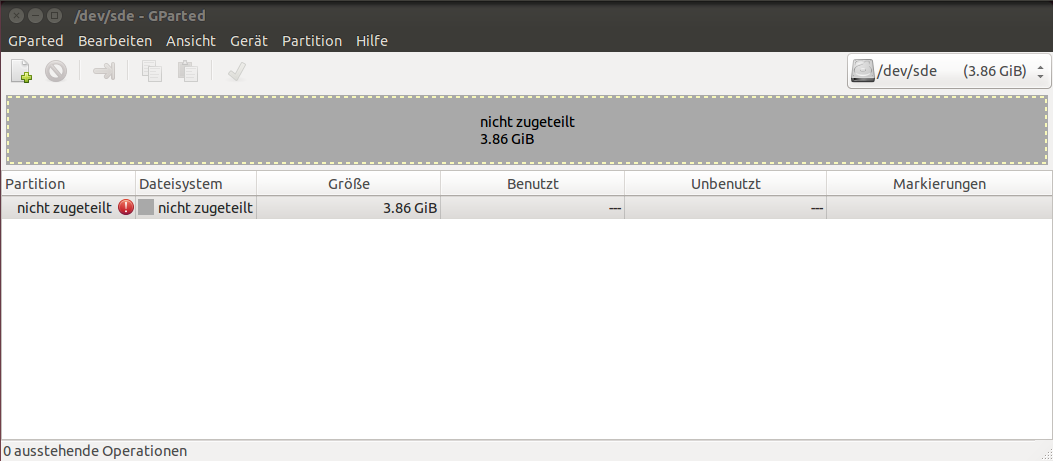

ich habe ein merkwürdiges Problem, viellicht hatte das schon jemand und kann mir weiterhelfen: Meine Seagate Barracuda mit 3 TB (ST3000DM001, Bau-/Kaufjahr 2013) wird seit einigen Tagen nicht mehr richtig erkannt. Im Bios wird sie gar nicht angezeigt, unter Windows 7 x64/Linux (Ubuntu 14.04) kann ich sie über die verschiedenen, systeminternen Tools finden. Dort wird sie jedoch mit unterschiedlichen Größen angezeigt, darauf zugreifen kann ich nicht wirklich.
Als erstes habe ich standardmäßig die Kabelverbindungen geprüft, die SATA-Kabel / SATA-Ports / Stromanschlüsse gewechselt. Danach ein Bios-Update aufgespielt (Mainboard: Asus M5A97 Evo R2.0). Hat nichts geholfen.

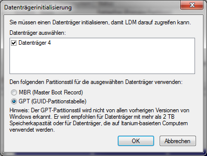

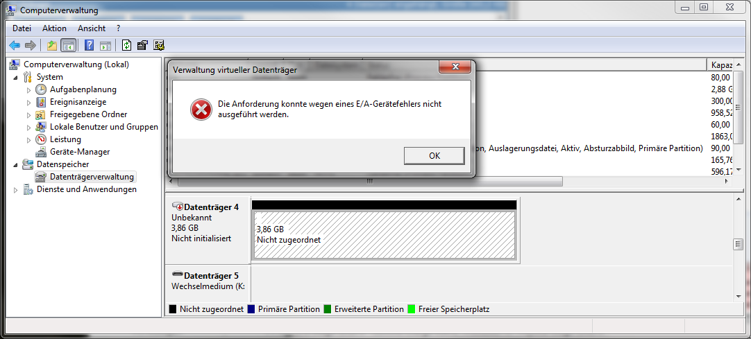

Windows Datenträgerverwaltung -> Initialisierung der Festplatte schlägt fehl, falsche Größe.

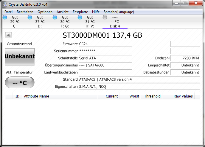

ChrystalDisk -> keine SMART-Werte, falsche Größe.

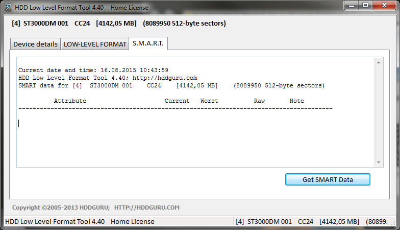

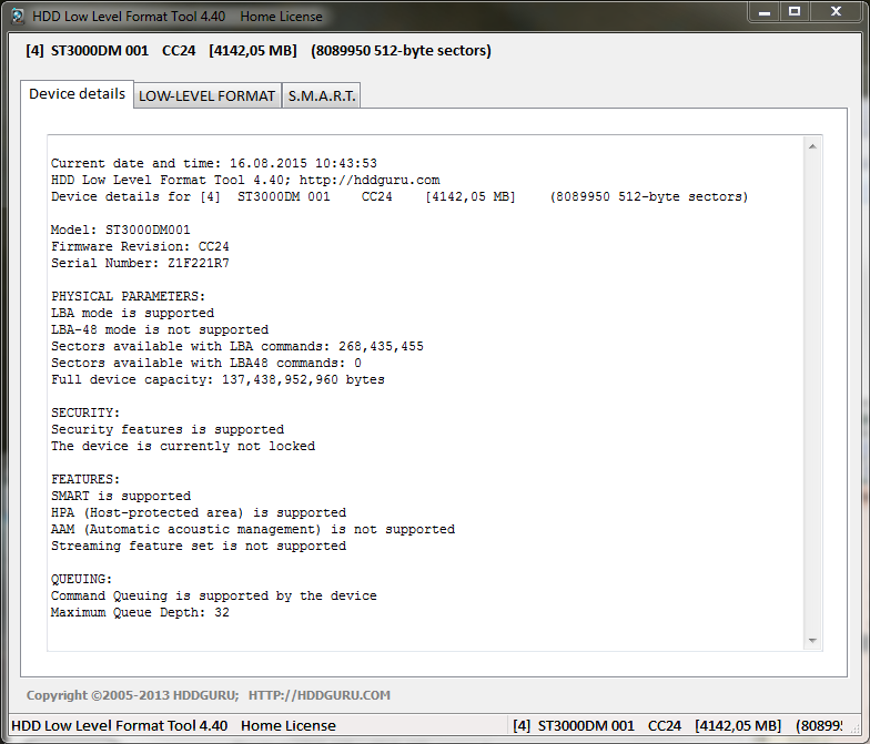

HDD Low Level Format Tool -> keine SMART-Werte, falsche Größe.

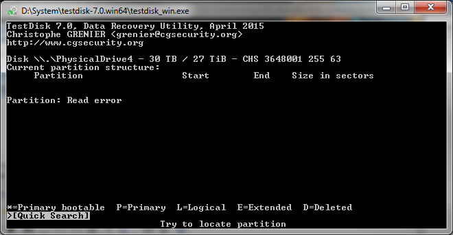

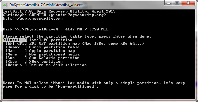

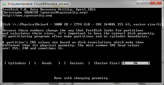

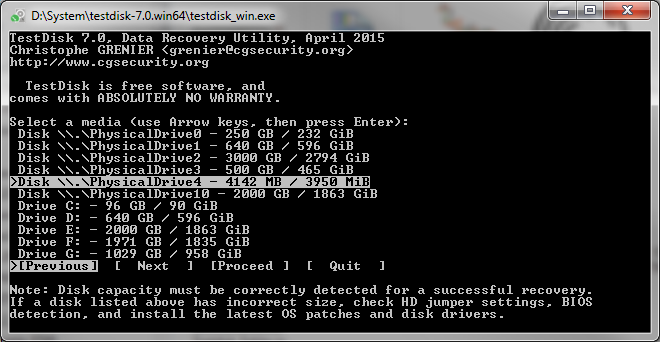

Testdisk -> Lesefehler bei der Analyse, falsche Größe.
Ich habe mir die CHS-Werte gesucht (Zylinder 364801, Köpfe 255, Sektoren 63, Sektorengröße 512 -> ergibt die richtige Festplattengröße von 3000 MB) und dort eingetragen, kann diese aber nicht festschreiben, falls das überhaupt geht. Da bin ich aus der Dokumentation nicht richtig schlau geworden. Die nachfolgende Analyse hängte sich auf.

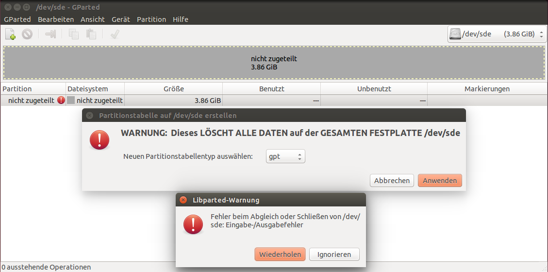

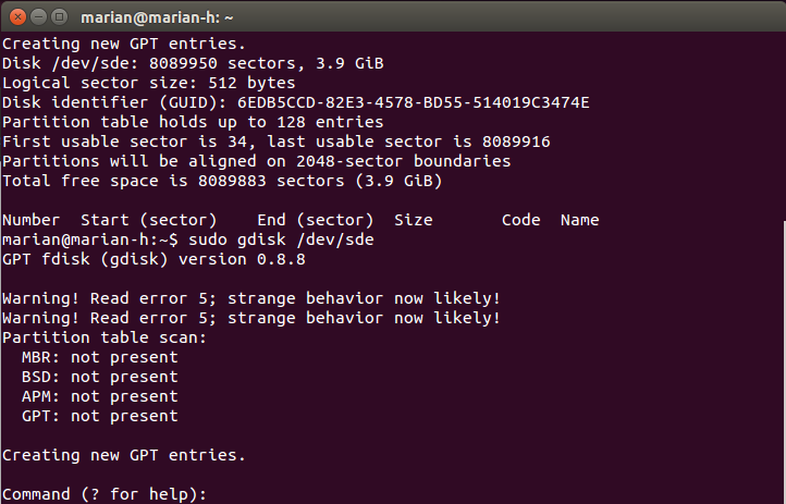

GParted -> Problem beim Einlesen (E/A-Fehler) und Wiederherstellungsversuch, Größe falsch.

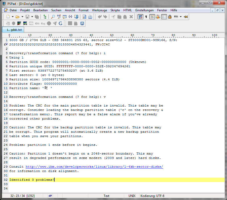

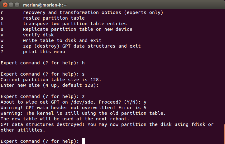

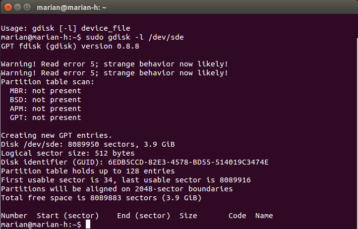

GDisk -> Daten richtig ausgelesen, danach Read Error

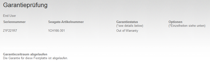

Nach 2,5 Jahren sollte ja noch Garantie drauf sein, also einfach auf der Seagate-Webseite die Garantieüberprüfung machen und wenn noch Garantie drauf ist, die RMA einleiten. Noch mehr Zeit darauf zu verschwenden, die defekte HDD wieder zum Laufen zu bekommen würde ich mir sparen, weil du schon mehr probiert hast, als nötig wäre um festzustellen dass sie defekt ist.
Danke für die Idee, aber leider ist die Garantie schon durch...
Dann hast du sie wohl in der Zeit gekauft, als Seagate die Garantie auf 2 Jahre gesenkt hatte. Kurz danach wurde sie wieder auf 3 Jahre angehoben. Dann ist deine HDD ein Fall für den Elektroschrott.
