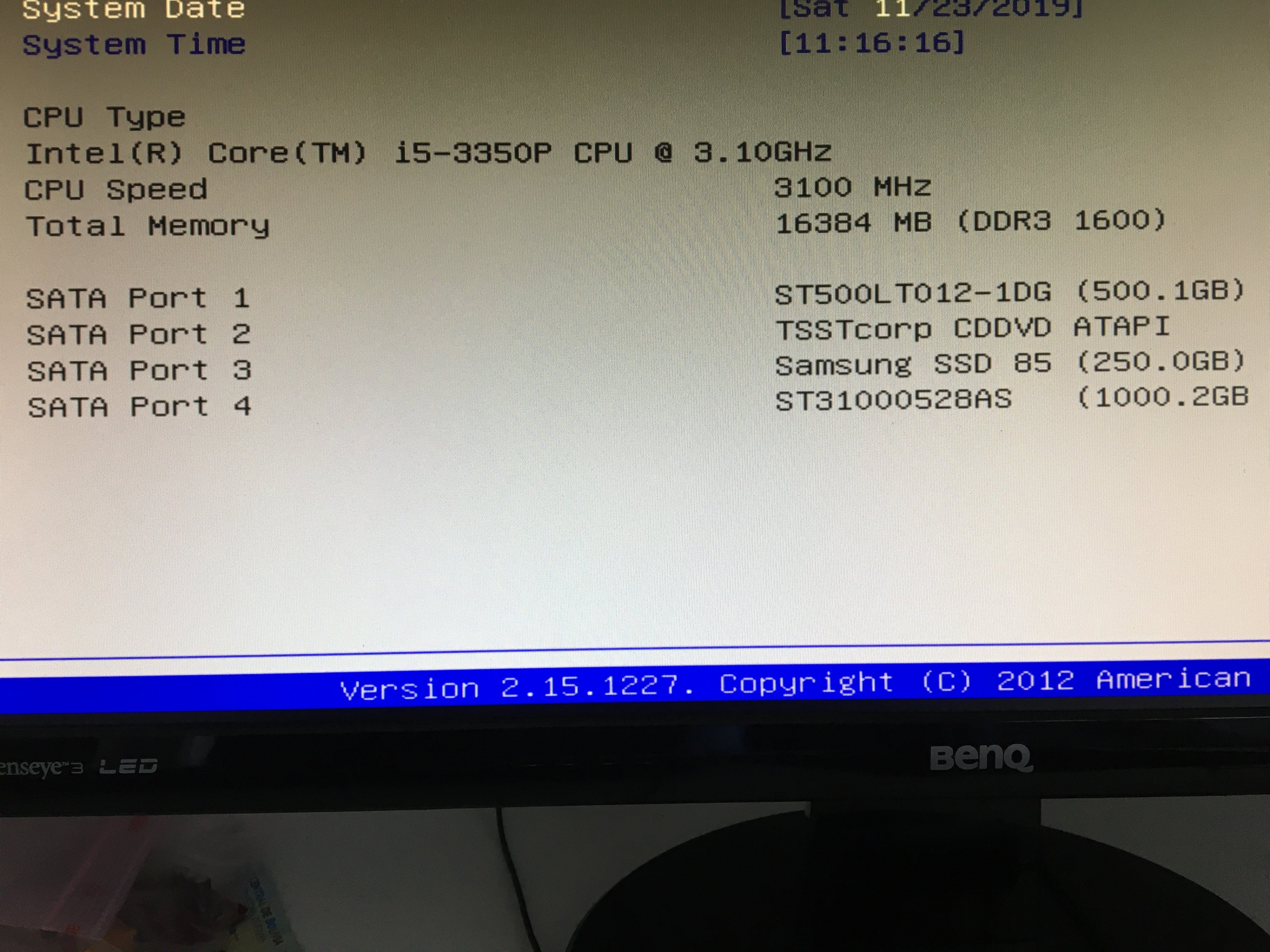

Die Festplatte (500 GB) ist akustisch nicht defekt und wird mir im Bios wie andere Festplatten angezeigt (Bild 1).

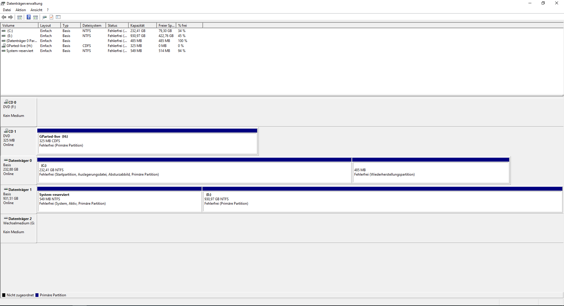

Unter Windows im Explorer taucht jedoch nichts auf, in der Datenträgerverwaltung ist ebenfalls nichts zu sehen.

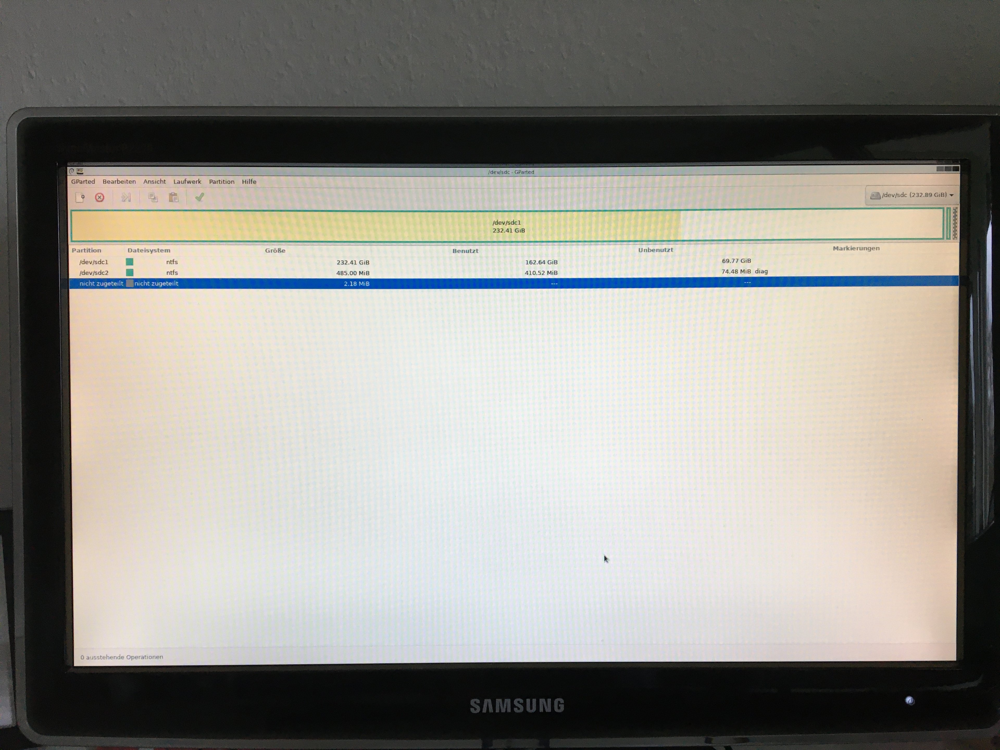

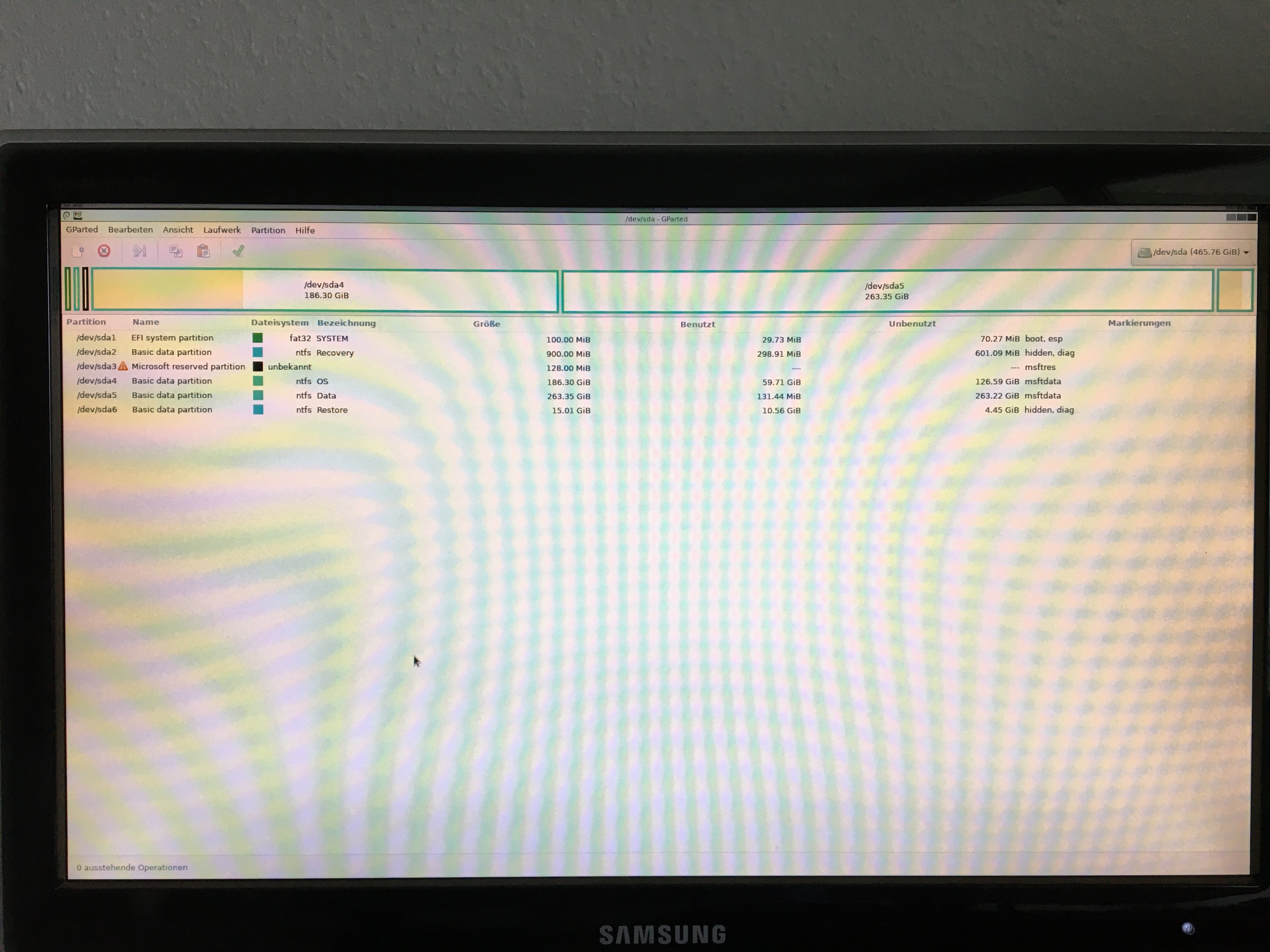

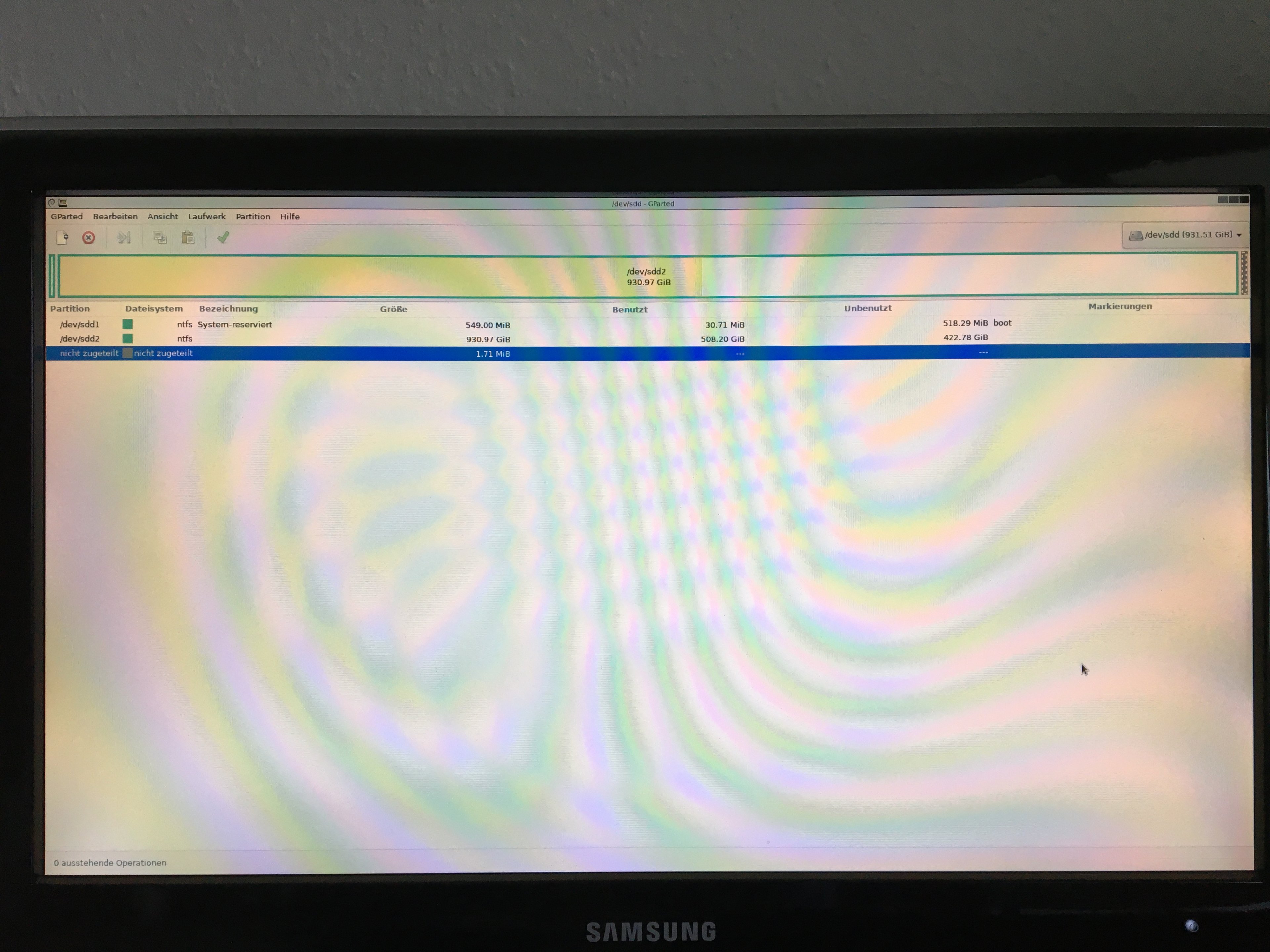

Über den Start von GParted als ISO (anstatt vom normalen Windowsboot) ist die Platte auch in ihren Partitionen sichtbar und wird angezeigt (Bilder von der "kaputten" Platte (die mit 500GB) und meinen beiden anderen Platten (250GB SSD auf der mein Windows läuft und 930GB Datengrab) zum Vergleich sind angehängt).

Unter gparted ist es die sda. Siehst du auch so .. Oder ?
Wir sehen eine EFI Partition. Handelt es sich um Win10, wenn JA, dann liegt es an wahrscheinlich an der Win10 Schnellstart Funktion. Bedeutet die Platte oder gesagt Win10 wird ja nicht in den Modus komplett herunter gefahren. Und da liegt der Fehler.

Wird die Platte im Gerätemanager erkannt?
Ansonsten kannst ja mal versuchen den Anschluss, zb. mit dem vom DVD Laufwerk, zu tauschen.
Seatools habe jetzt gemacht, erkennt leider nichts. @ms007
Im Geräte-Manager ist auch nichts zu sehen. @leipziger1979
Ja sehe ich auch so. Es handelt sich zudem um Windows 10. Auf der defekten platte selber ist Windows 8 drauf.

Video gegeuckt, Schnellstart deaktiviert und kann sie aktuell im Explorer wieder sehen. Mal schauen, wie der Zugriff darauf läuft.
Auch in der Datenträgertverwaltung wieder sichtbar.
