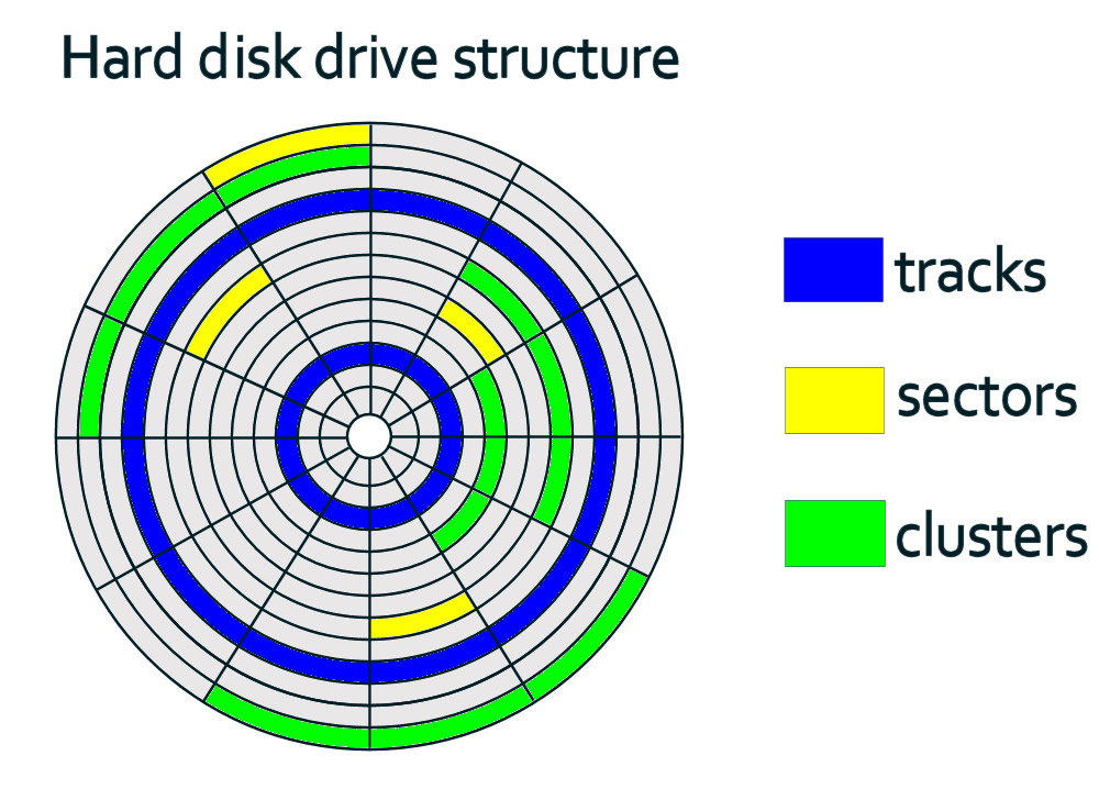

Und natürlich ist auch wichtig, ob die Platte fragmentiert ist oder nicht.
Bzw. wenn die Daten auf der inneren Spur der Platte geschrieben sind, kommen die Daten natürlich öfter am Schreib-/Lesekopf vorbei, als wenn sie in einer der äußersten Spuren geschrieben worden sind. Die Platte mag mit 7200rpm drehen; aber eine Umdrehung dauert "innen" deutlich weniger lang, als "außen" auf dem Datenträger.
