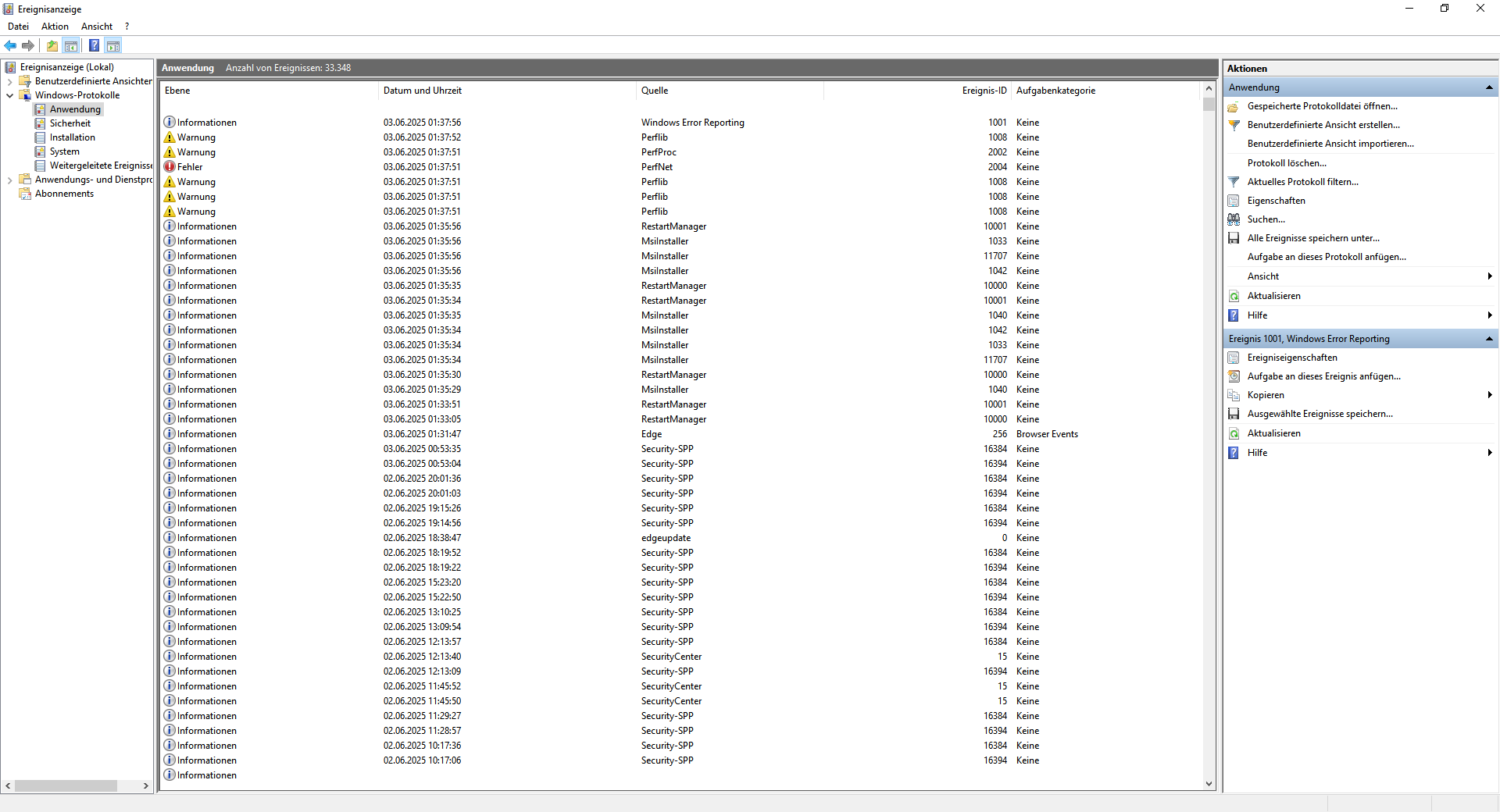

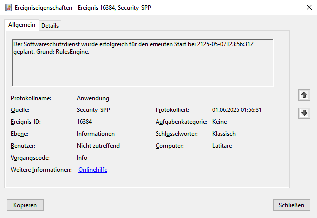

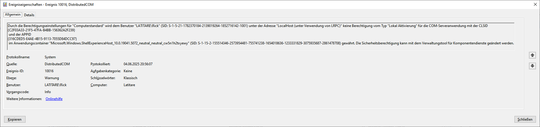

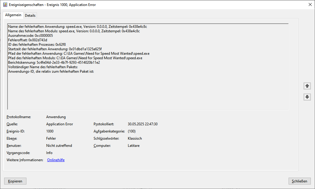

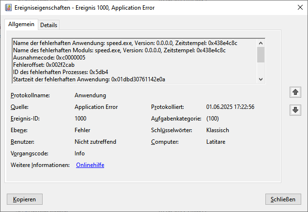

ok hier mal welche,da es sehr viele sind kann ich schlecht alle posten oder sollte ich?
Vorallem ich weis nicht was es von mir will:
Ich könnte noch mehr davon posten.Es scheinen echt viele Programme ein Problem zu haben.Schade das man nicht die ganze liste detailreich hier posten kann. Man sieht hier wirklich Spiele ,Programme die Probleme haben.Aber ich will ganz bestimmt keine hunderte hier Posten.Es tritt also sehr häufig auf.Wer kann dazu was sagen oder was anfangen. Es schaut wenn man ehrlich ist nicht gut für das System aus.

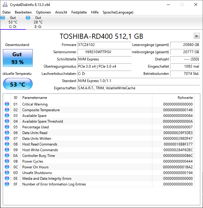

Das habe ich nicht gesagt. Wenn du meinst, es könnte auch die Festplatte sein, dann lies die Smart-Werte aus (z.B. mit CrystalDiskInfo) und poste sie hier.

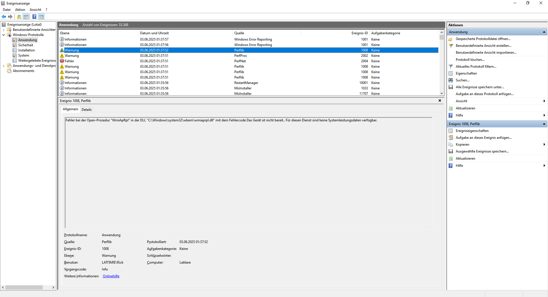

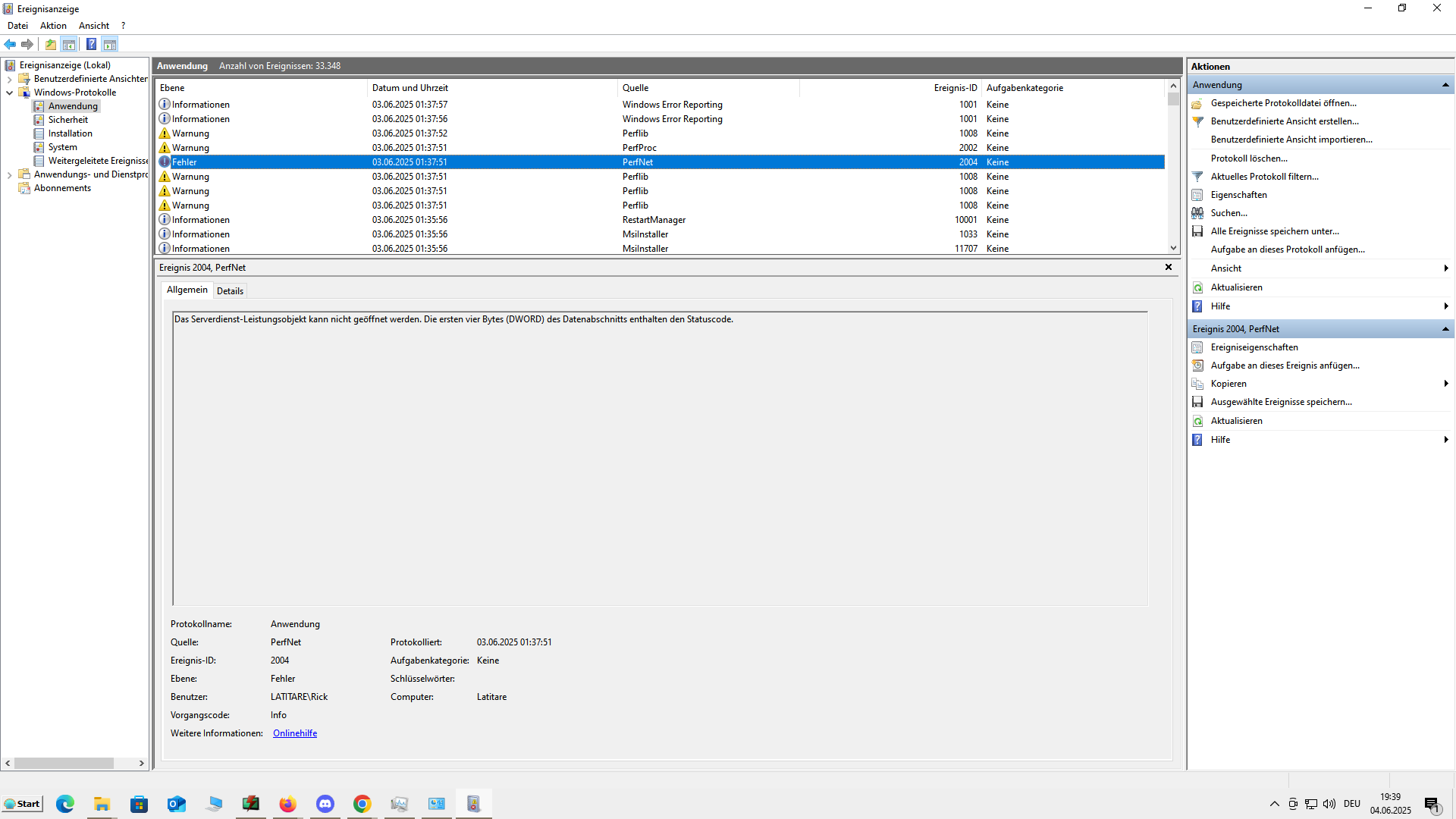

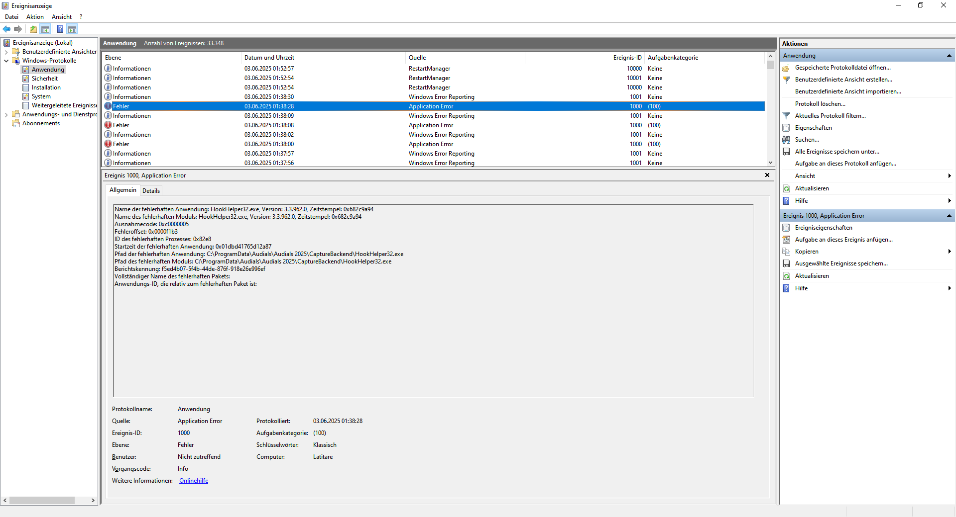

Schau mal im System-Ereignisprotokoll nach, ist die HDD Fehlerhaft, gibt es dort Einträge dazu.

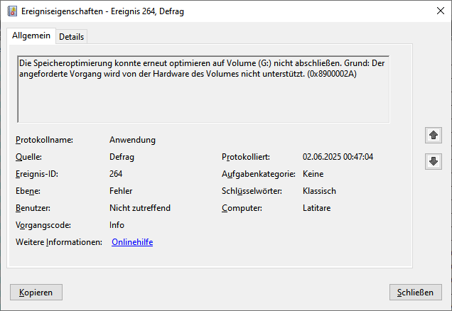

was heißt das,ist das ein echter defekt oder darauf zurück zu führen das zu wenig freier speicher zur Verfügung steht?

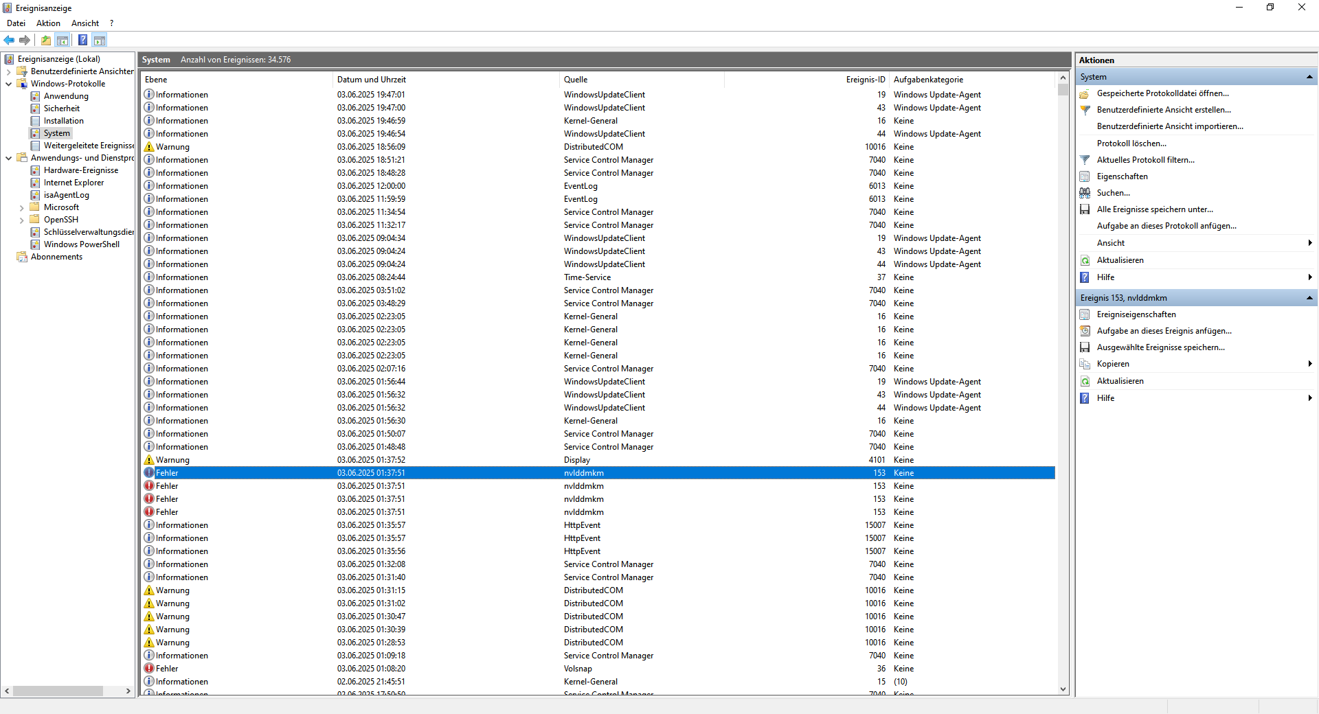

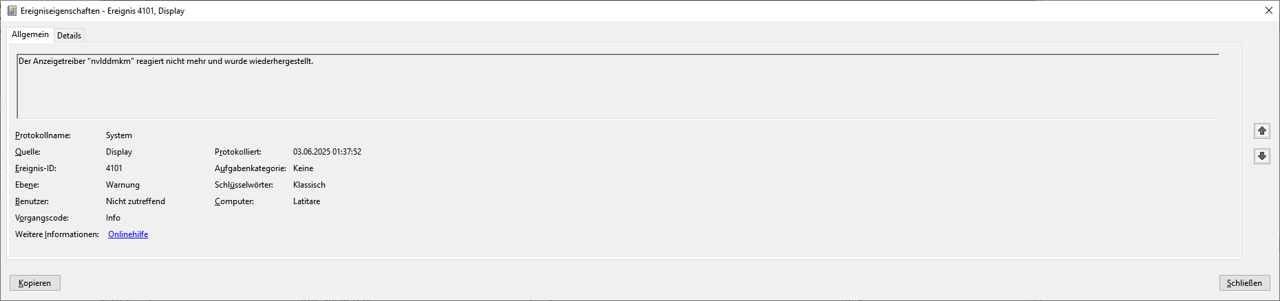

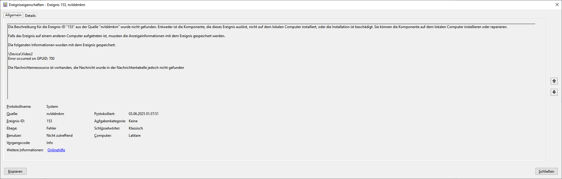

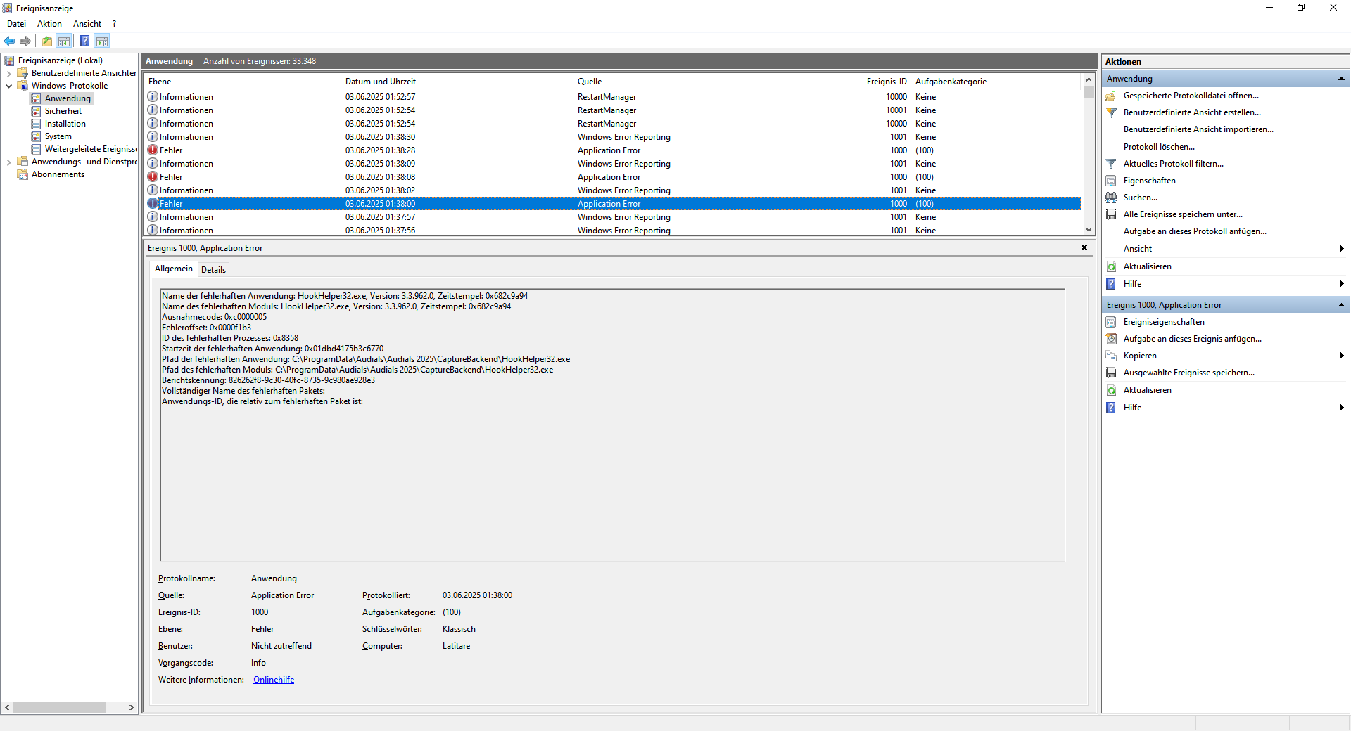

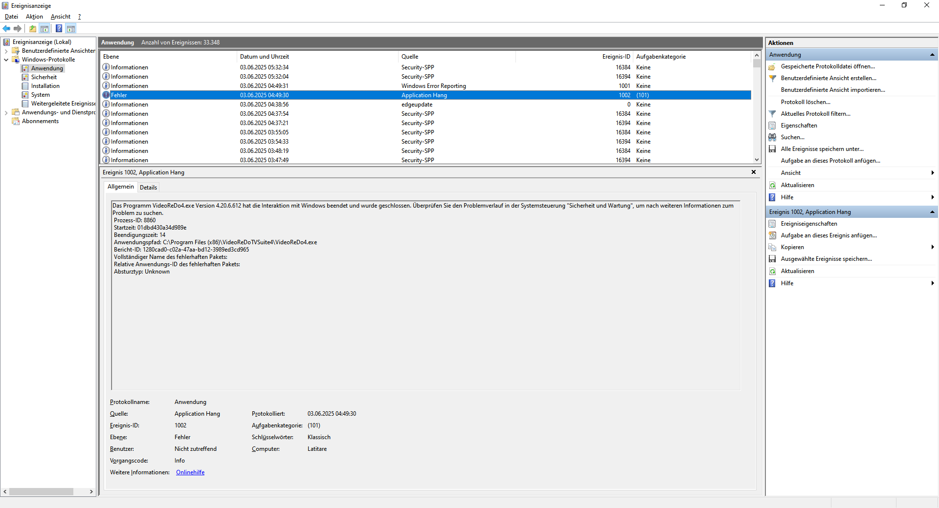

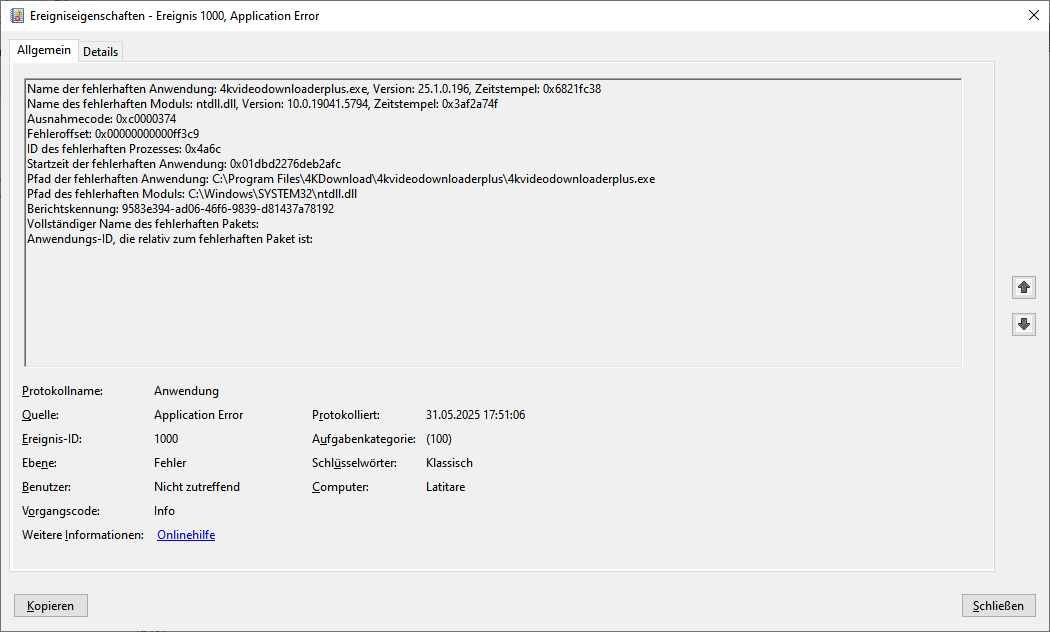

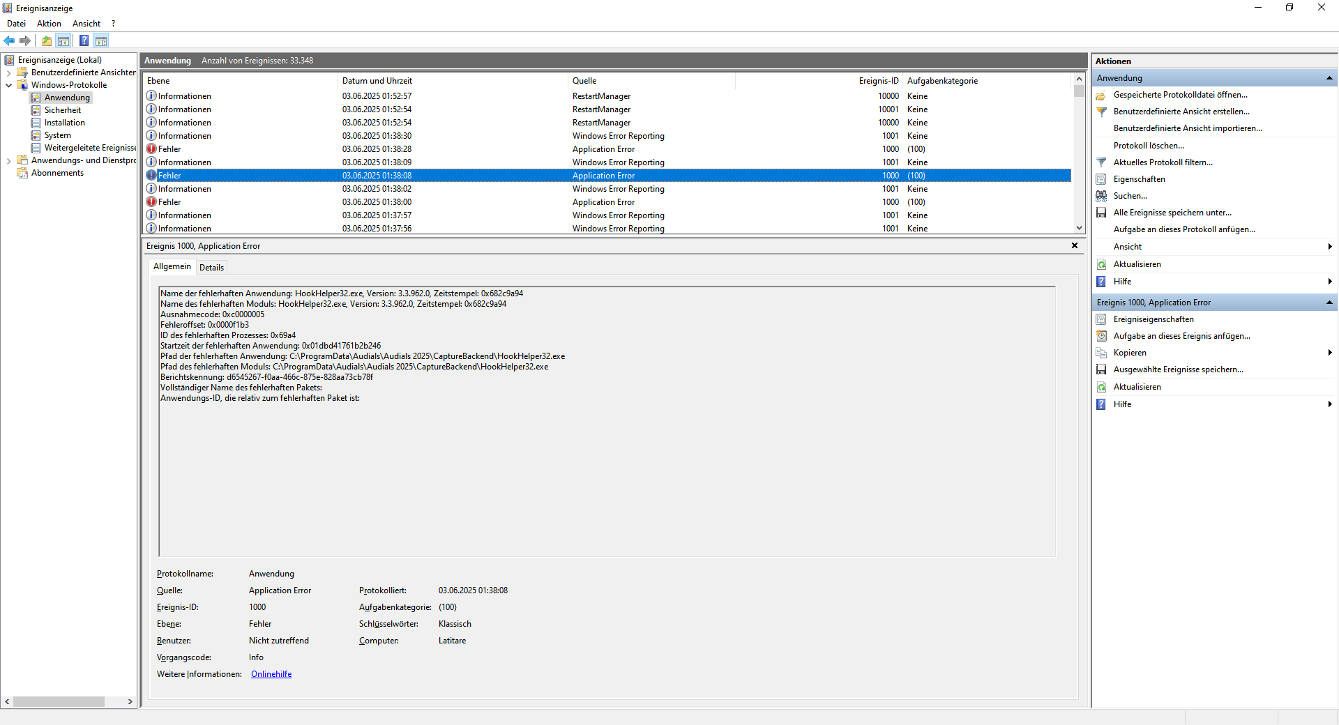

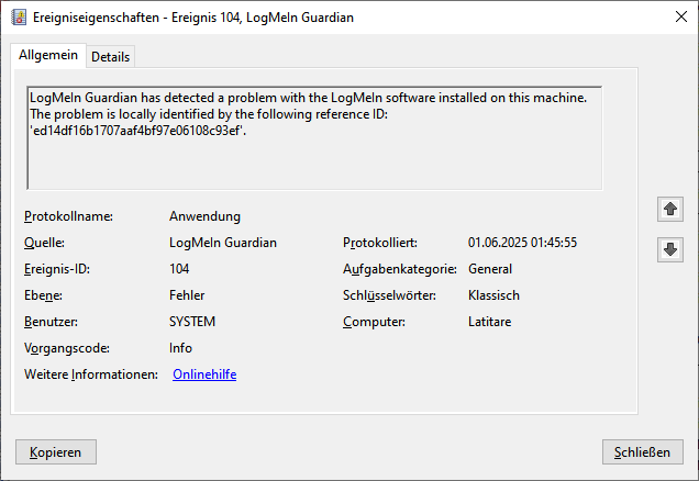

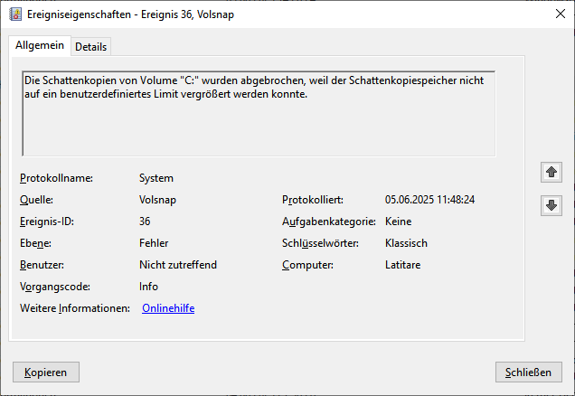

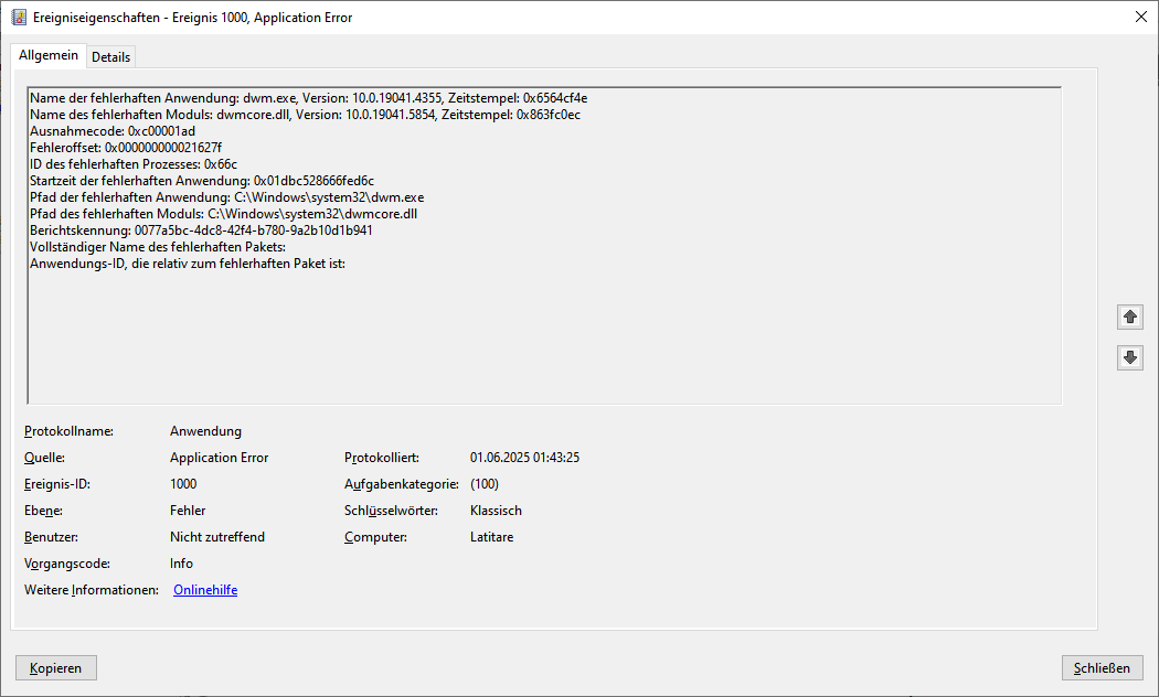

Da sind noch mehr Fehlermeldungen zu sehen unter System
Wärend Crystal Disk unaufällig ist:

Du schaust Dir bei dem Screenshot 49 von 34.576 Ereignissen an und bei den zu sehenden Ereignissen, sind keine Datenträgerfehler zu sehen.
Ob es Fehler bei den 34527 übrigen Ereignissen gibt........? Kann ich nicht beurteilen.
Cu
redjack
Du sprichst von einer Festplatte im NAS, aber der Screenshot ist von einer SSD.
Du hast also zweimal ein RAID1, oder wie? (weil jeweils zwei Laufwerksbuchstaben zugewiesen sind). Einmal im Desktop-PC und einmal im NAS? Oder läuft dein NAS mit Windows?
Sorry, aber ich blick hier echt nicht mehr durch. Poste mal dein genaues Setup, würde ich vorschlagen. Und schildere mal, was genau du machst, wo es Probleme gibt, und welche Geräte und Laufwerke daran beteiligt sind.
Der Screenshot zeigt schließlich nur die Laufwerke deines Desktop-PCs. Ihm entnehmen können wir nur, dass die eine SSD okay ist - nicht mehr und nicht weniger. Wir wissen dadurch weder, ob die anderen okay sind, noch, ob die Festplatten im NAS okay sind.

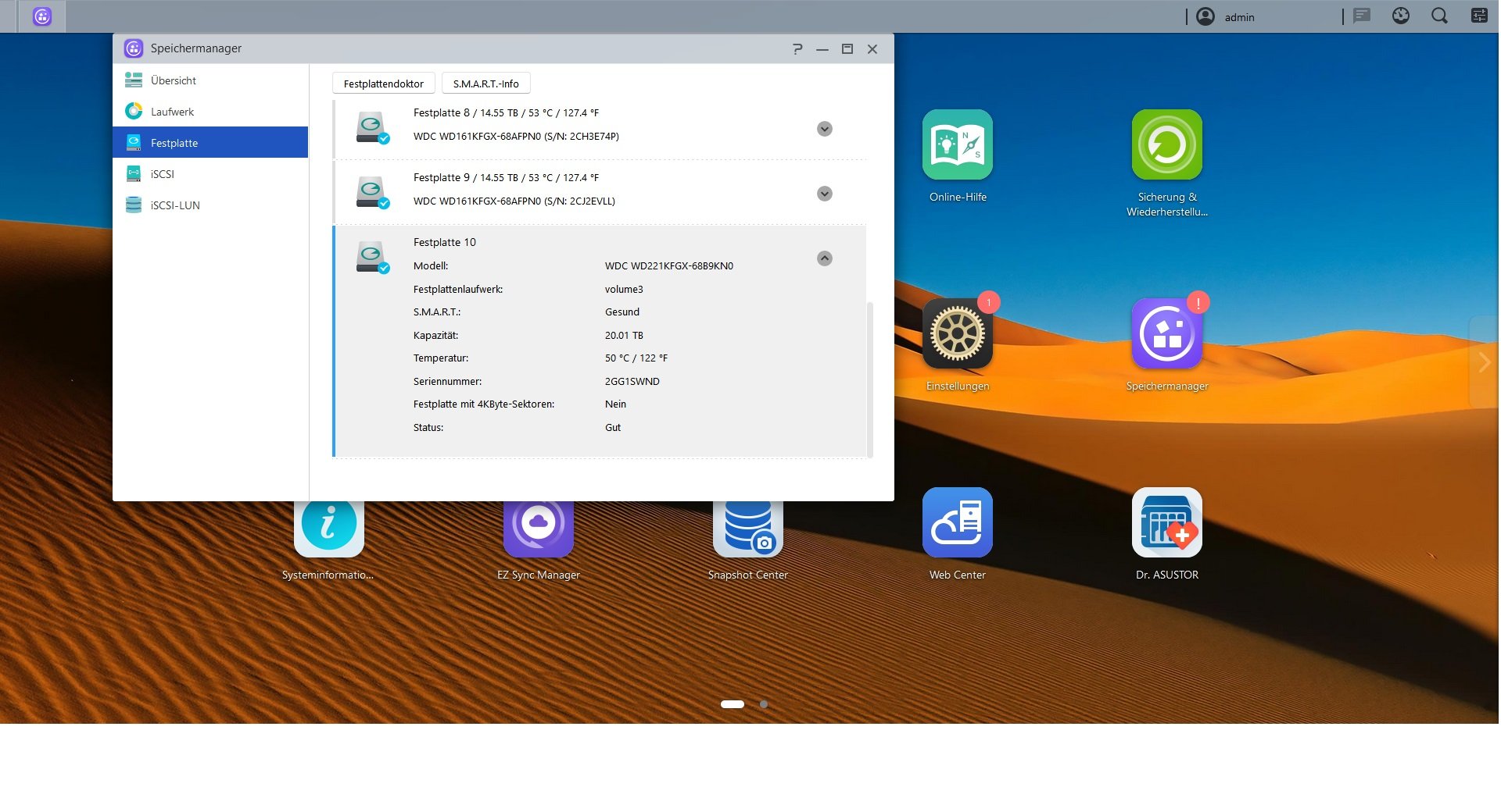

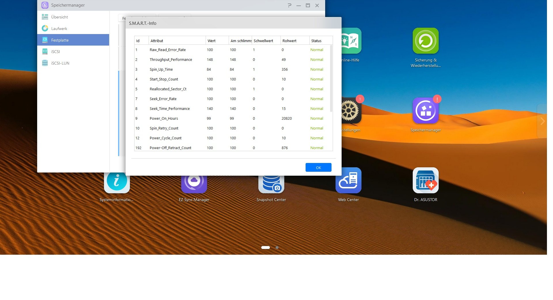

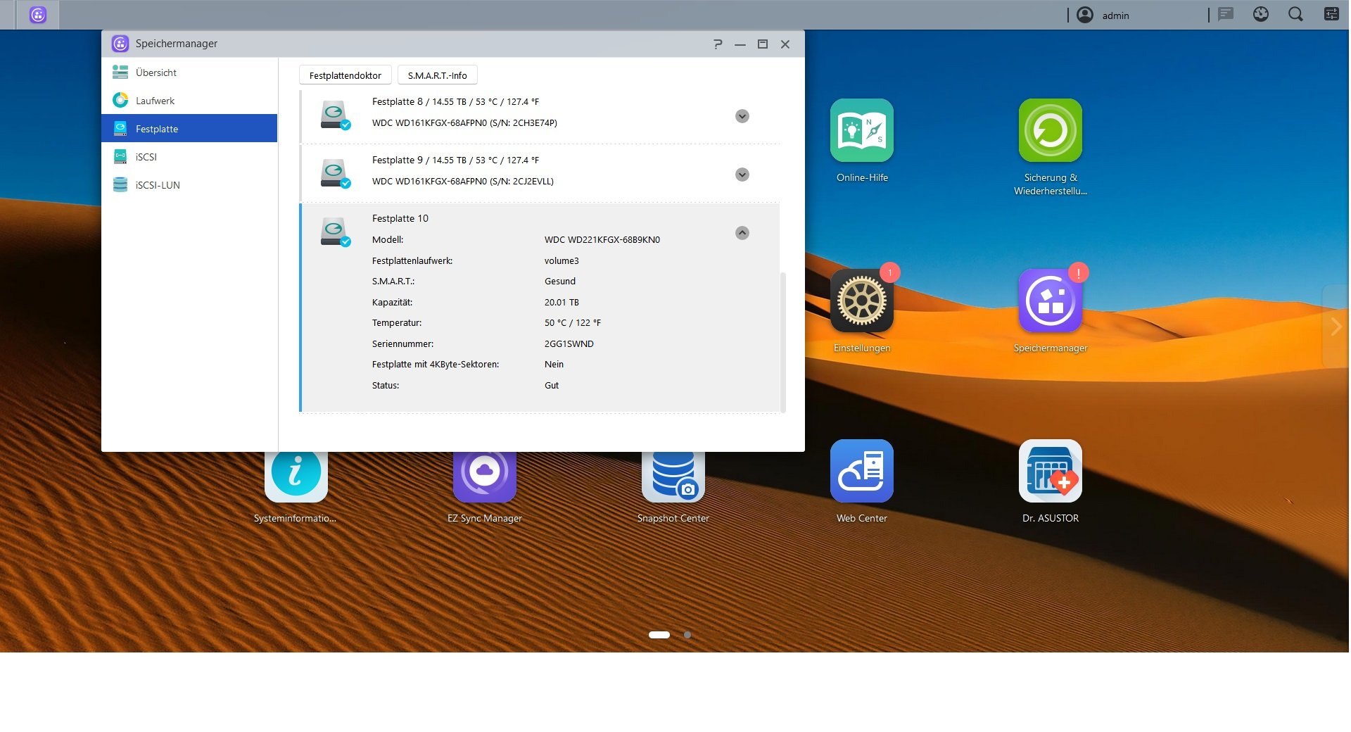

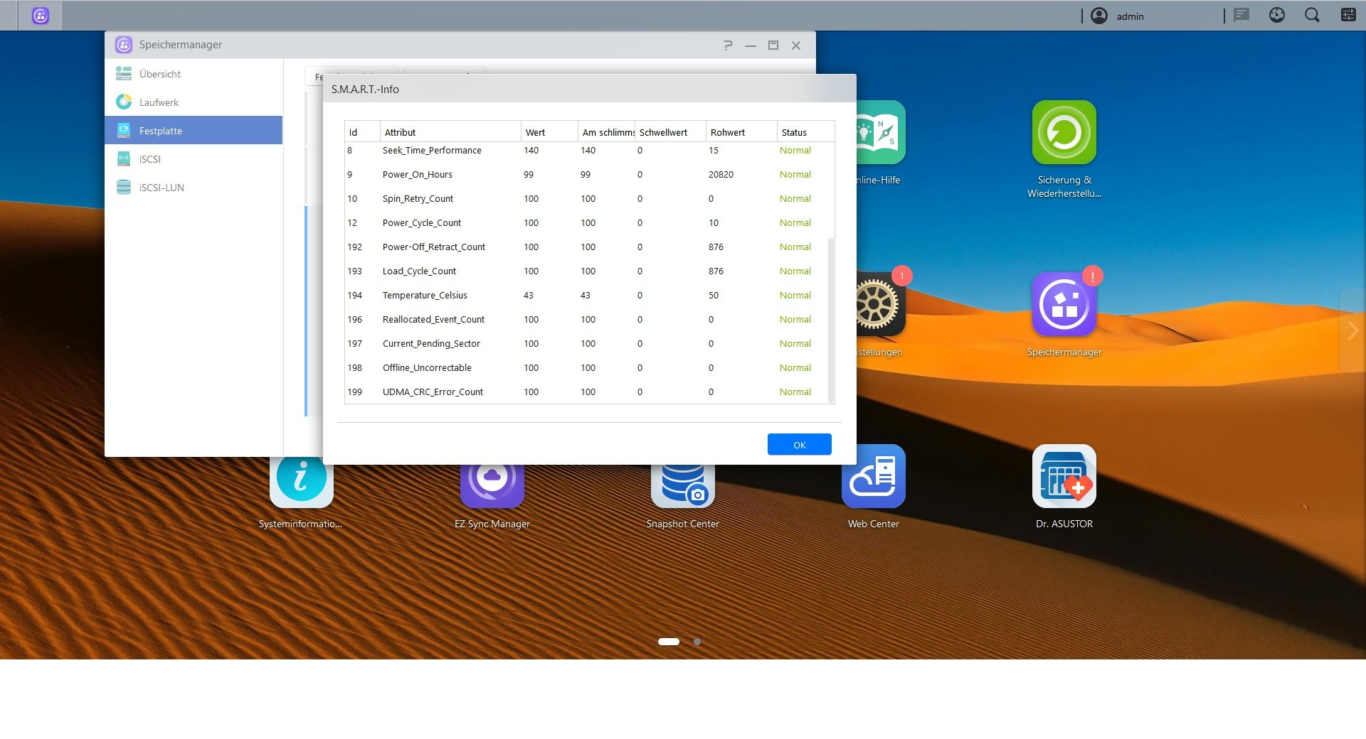

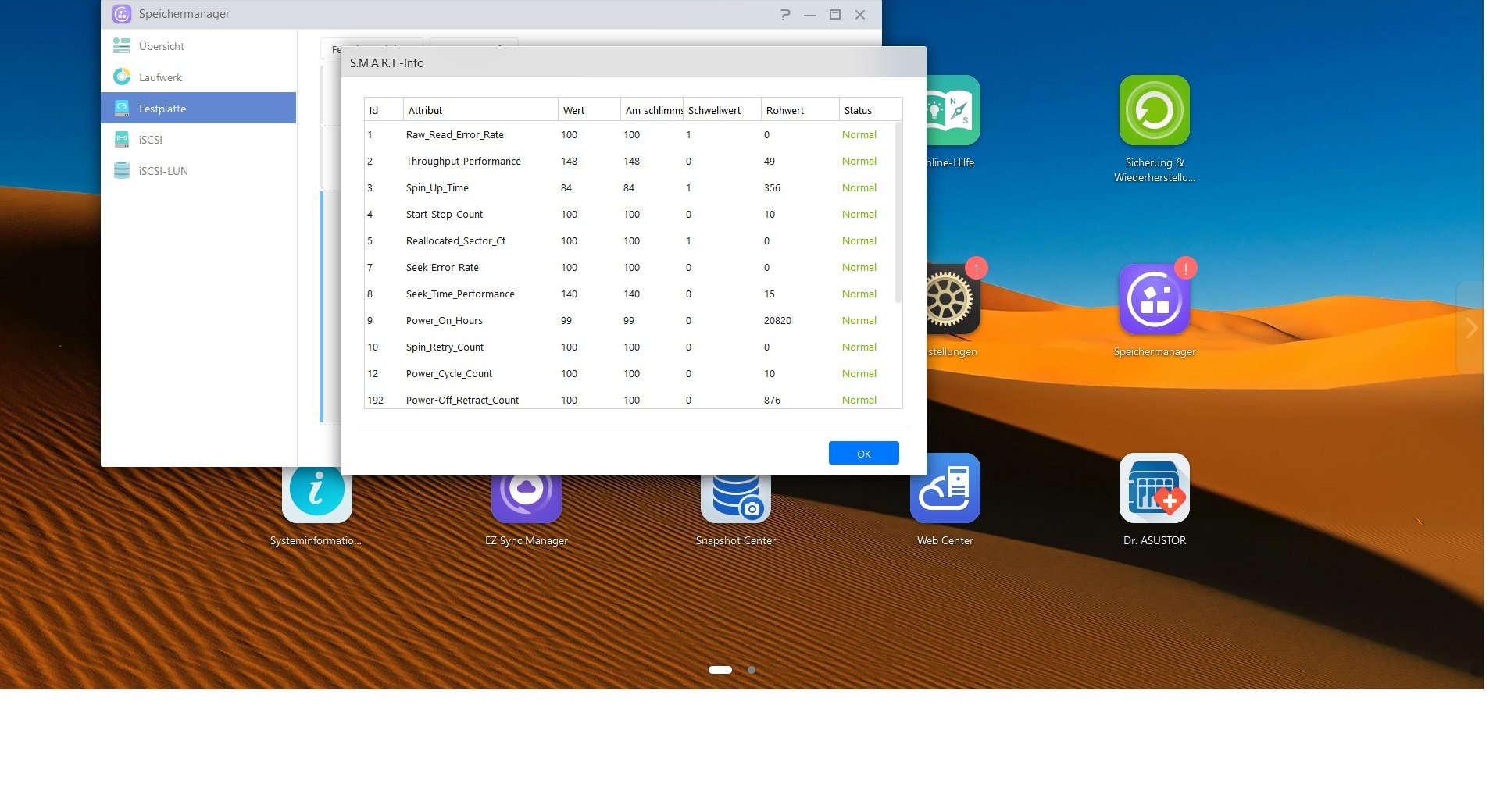

Ich weis nicht wie ich die Nas Festplatten die Werte zeigen kann.Am besten mache ich Screenshots davon auch.

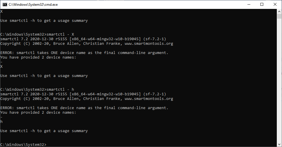

ich weis nicht ob ich das richtig gemacht habe,weil da kommt nur Fehlermeldung wenn ich das so mache wie du schreibst.
Gut, jetzt ist mir die Sache schon etwas klarer. :)
Wenn du im Betriebssystem deines NAS die Möglichkeit hast, die Smart-Werte auszulesen, dann brauchst du das mit der Konsole nicht machen (hier hättest du die Konsole im NAS-OS aufrufen müssen; Laufwerkspfade kann man mit lsblk abrufen - aber das nur am Rande und ist dann auch nicht nötig).
Die Werte sind in Ordnung. Also die Platte hat schonmal höchstwahrscheinlich keinen Defekt.
