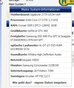

also zufälligerweise das gleiche motherboard wie ich,
du brauchst 2 programme
1) EasyBCD von hier http://www.softpedia.com/get/System/OS-Enhancements/EasyBCD.shtml
2) Bootice von hier http://www.softpedia.com/get/System/Boot-Manager-Disk/Bootice.shtml

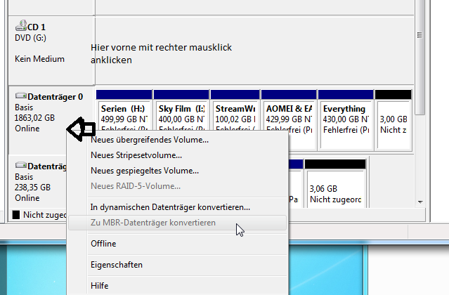

GPT kannst du im Datenträgerverwaltung sehen wenn dort wo pfeil ist , zu mbr wandeln hast du alles in gpt , schau das bitte zuerst nach , bevor du porgramme downloadest.
Siehe Bild 3
Hallo
Das Kontextmenu sieht ganz anders aus.
Ich habe Datenträger 0 Basis:
100 MB Fehlerfrei (EFI-Systempartition)
und
C NTFS
Startpartition, Auslagerungsdatei, Absturzabbild, Primäre Partition.
"Zu MBR Datenträger..." habe ich nicht.
