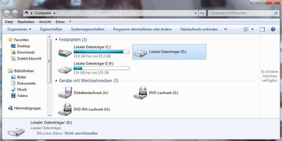

wie Ihr ja im Titel erkennt, habe ich durch einen Kurzen in der Wohnung, nicht nur Tv and Spülmschine geschrottet, sondern die interne Festplatte wird nun in der Verwaltung als RAW erkannt.
Habe auch gelesen was man so tun soll, habe ich schon hin und hergelesen( mehrere Stunden, nur komme ich auf keinen grünen zweig mehr:mad:.

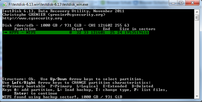

Bitte um Eure mithilfe, wie ich weitergehen soll wenn die platte nach der analyse grün angezeigt bekomme, mit pfeiltasten anwählen und dann ?

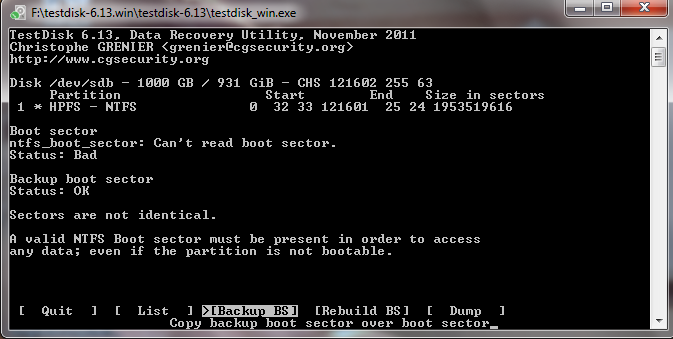

Habe auch schon versucht, nach dem ich die platte angewält habe auf " L " gedrückt, da ja unten im Bild steht " NTFS found backup sector ! ".
Dann "Backup BS" ging aber nicht, leider weiß ich nicht mehr was da stand, deswegen lasse ich gerade Testdisk wieder laufen.

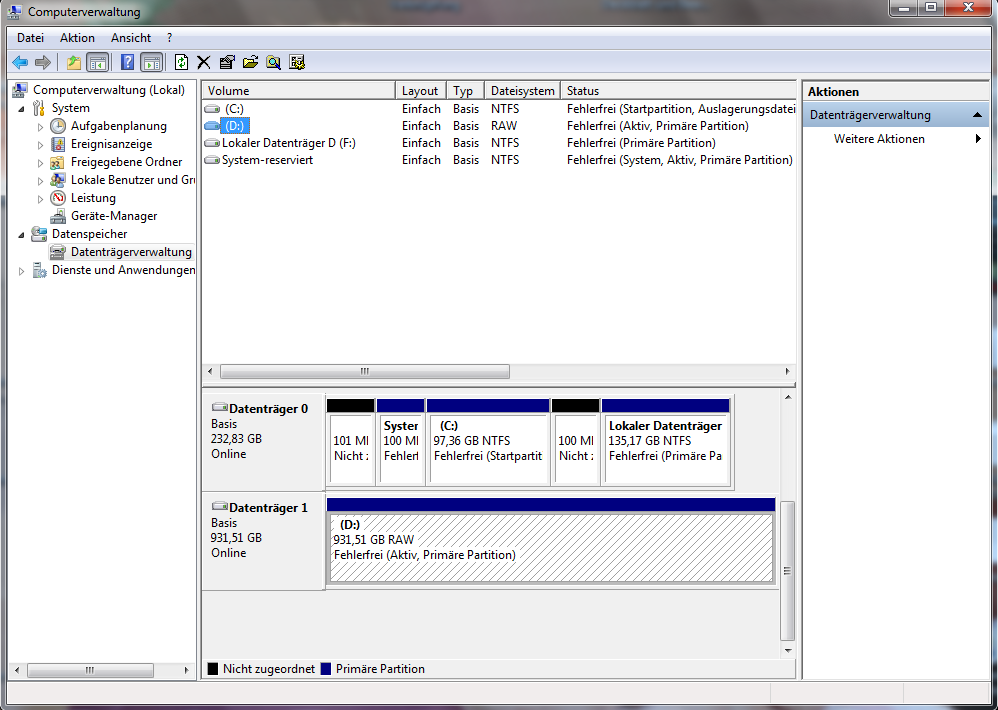

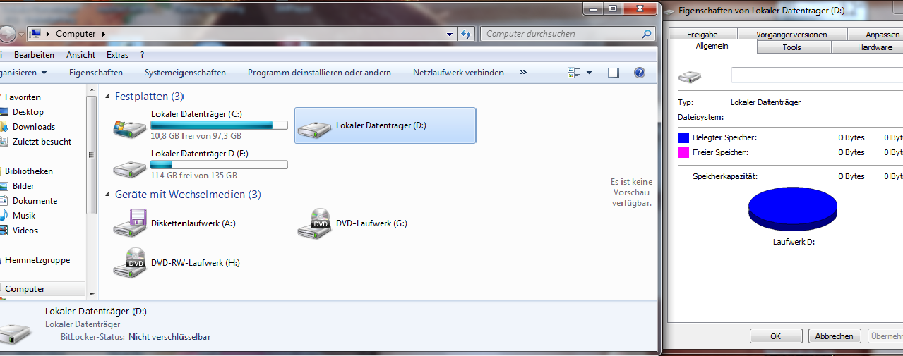

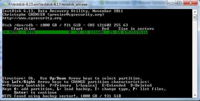

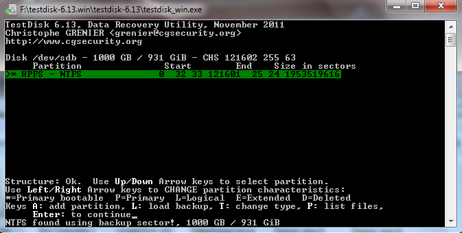

habe jetzt nochmal Testdisk laufen lassen, bild wird wieder hinzugefügt, sieht aus wie beim ersten mal.
Lasse pc über nacht an, schaun wir mal ob Morgen jemand ne Anleitung mir geben kann, was ich jetzt tun kann!

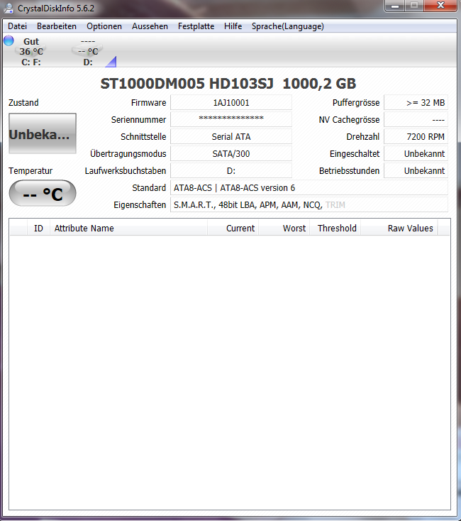

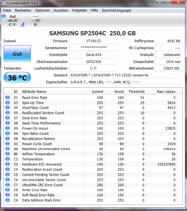

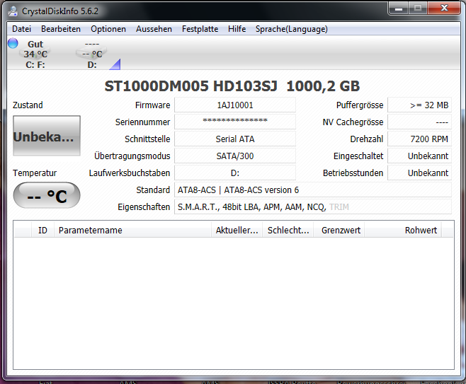

was mir noch aufgefallen ist, mit CrystalDisk info, zeigt es mir auch nichts besonderes von der platte. Siehe bilder,
1. Festplatte Ansicht ok.
2. Festplatte in RAW----> keine Ansicht, zumindest keine Informationen!

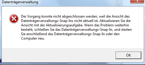

Problem, initialisieren geht nicht, habe schon fast alles probiert.
Mit windows zu initialisieren, geht einfach nischt guckst DU ;)Ininitialiseierung konnte nicht abgeschlossen werden.png
