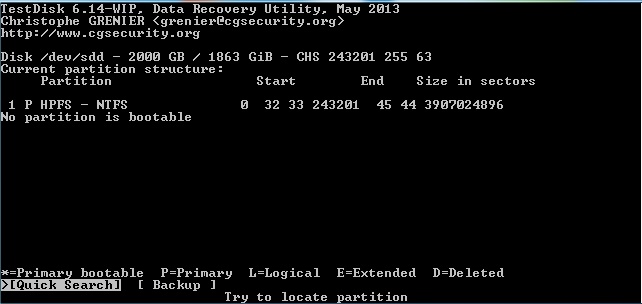

ich hatte vorgestern einige Probleme mit meiner Seagate 1TB HD (https://www.computerbase.de/forum/threads/festplatte-defekt.1221539/). Um einen möglichen Datenverlust vorzubeugen habe ich sämtliche Daten auf eine andere Festplatte (WD 2TB) übertragen. Ironischerweise war es dann nicht die Seagate die zuerst den Geist aufgegeben hat sondern die Festpatte die eigentlich fehlerfrei läuft und auf der ich alle Daten vereint habe. Nachdem ich im laufend des Abends den Rechner neu gestartet habe wurde die WD zwar erkannt jedoch nur im unformatierten RAW Format.

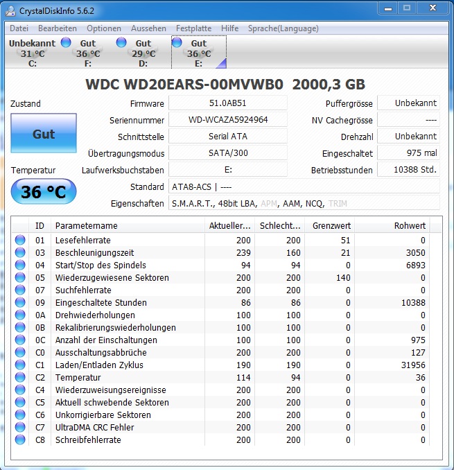

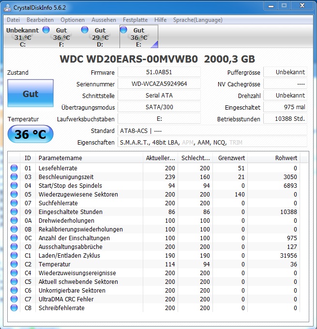

Das ist die Festplatte um die es geht:

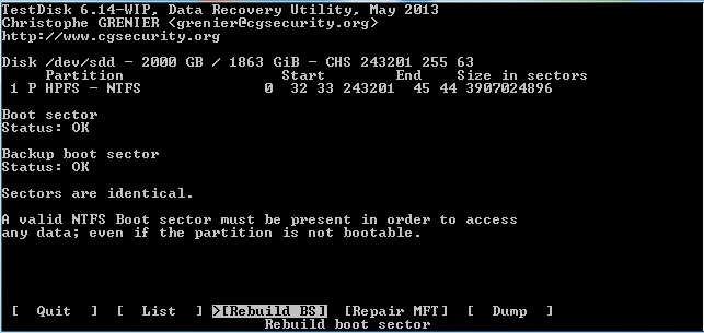

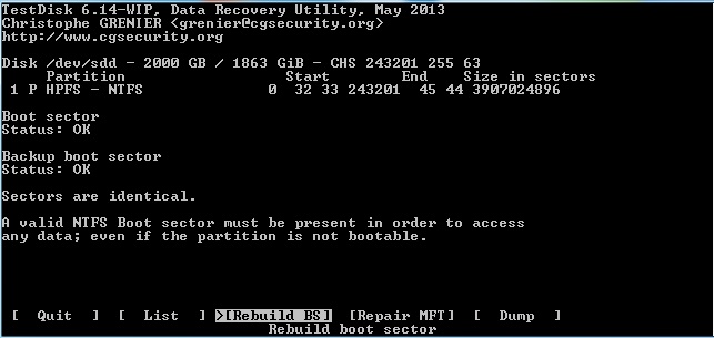

Als erstes habe ich mit Testdisk eine schnell Analyse gemacht. Gefunden hat es nichts. Später habe ich auf einer anderen Seite gelesen dass man den Fehler beheben kann indem man den BS wiederherstellt. Leider habe ich kein Bild davon gemacht aber es sah folgendermaßen aus:

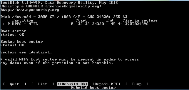

Boot sector
Status: Bad
Backup boot sector
Status: OK
Sectors are not identical so oder so ähnlich.

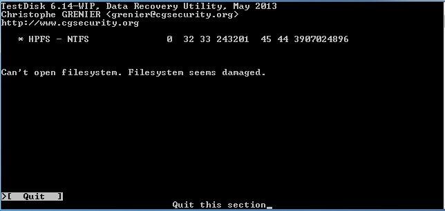

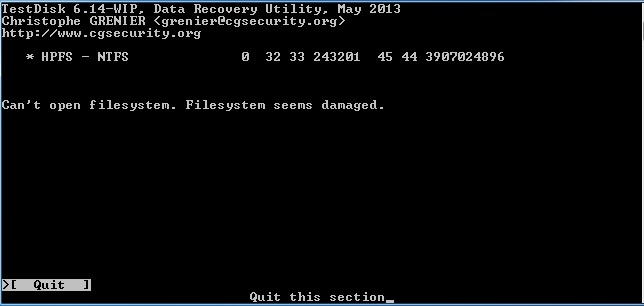

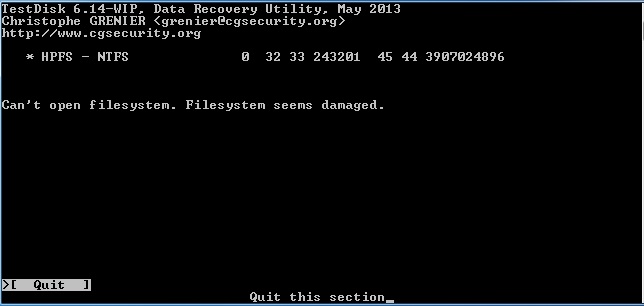

Als ich mir die Datein danach auflisten lassen wollte bekam ich folgendes zu sehen:

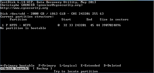

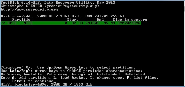

Nicht wissend was ich genau machen soll bin ich wieder auf Analyse diesmal deeper Search. Da bekomme ich zwar die Partition angezeigt aber danach wieder dass ich nicht auf die Daten zugreifen kann.

Hast du denn schon den Bootsektor repariert? Ohne den kein Zugriff auf irgendetwas Anderes.
"rebuild BS" -> [Enter]
War evtl etwas missverständlich ausgedrückt. Aber ja...den BS habe ich bereits repariert. Nach der Reparatur war der Status beider Bootsektoren auf OK. Als ich mir aber die Datein anzeigen lassen wollte bekam ich die Meldung "Cant open filesystem. Filesystem seems damaged."
Deshalb auch die Frage ob ich versuchen soll den MFT zu reparieren.

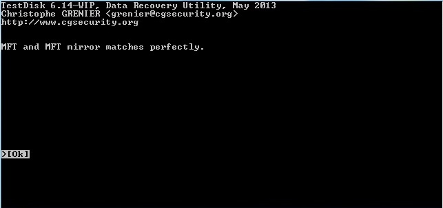

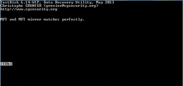

ich bin jetzt endlich dazu gekommen meine Festplatte zu klonen und wollte paar Sachen ausprobieren. Wenn ich auf repair MFT gehen bekomme ich das zu sehen:

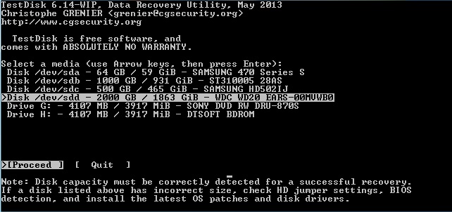

Rebuild BS dauert relativ lange...bisher mehr als 30min. Ich habe hier im Forum ein Posting von Fiona gelesen dass es nicht länger als ein paar Minuten dauern sollte. Checkdisk gleich am Anfang ab weil er die Festplatte oder das Dateisystem nicht erkennt.
Gibt es noch etwas was ich machen könnte? z.B die Geometrie der Festplatte ändern? Mir wird ja angezeigt dass die nur 33 bzw 33 GB groß ist. Liegt es evtl daran?
