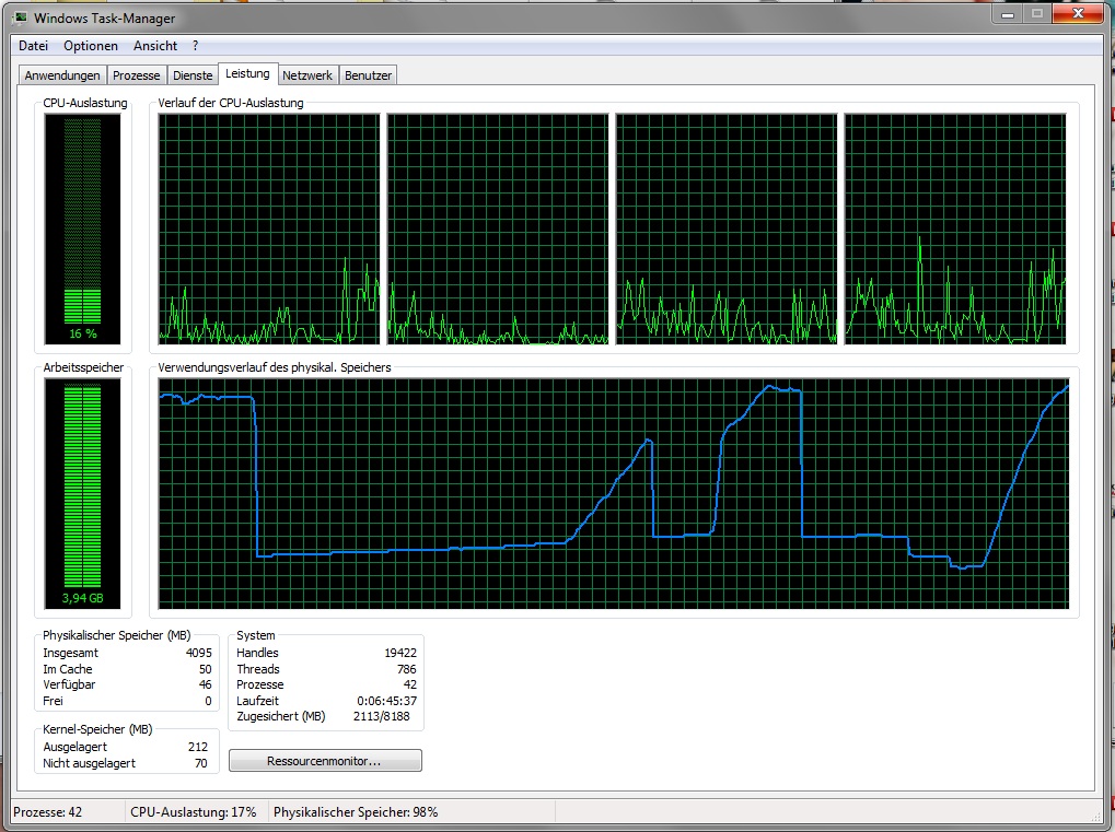

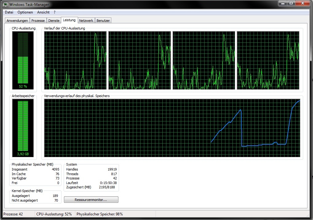

ich habe da gerade ein sehr komisches Problem. Mir ist vor einigen Wochen aufgefallen, dass sich mein Arbeitsspeicher rapide füllt, wenn ich auf einen bestimmten Ordner auf einer meiner Festplatten klicke.
Die explorer.exe steht dann dauerhaft bei 25% CPU Leistung (irgendwie erreicht nie ein Prozess sondern immer nur 25? Liegt das am Quadcore?) und innerhalb von ein paar Sekunden ist der Arbeitsspeicher voll.
Ich hab dann den Inhalt des Ordners geleert bzw. gelöscht. weil ich auch nicht mehr darauf zugreifen konnte. Damit war das Problem erstmal gegessen.
Jetzt ist es leider so, dass der Fehler schon auftritt, sobald ich nur die Festplatte an sich im Explorer anklicke. Das Problem ist auch reproduzierbar. Innerhalb von ein paar Sekunden ist der Arbeitsspeicher voll und es geht gar nichts mehr.
Ich habe gerade mit allen möglichen Festplatten-Check-Programmen alles durchchecken lassen und es sind keinerlei Fehler aufgetreten.
Wie der Fehler konkret aussieht, seht ihr im Anhang. Sobald man die explorer.exe killt ist es erstmal behoben. Allerdings komm ich jetzt gar nicht mehr auf die Daten auf der Festplatte ran ._. was ist da los?

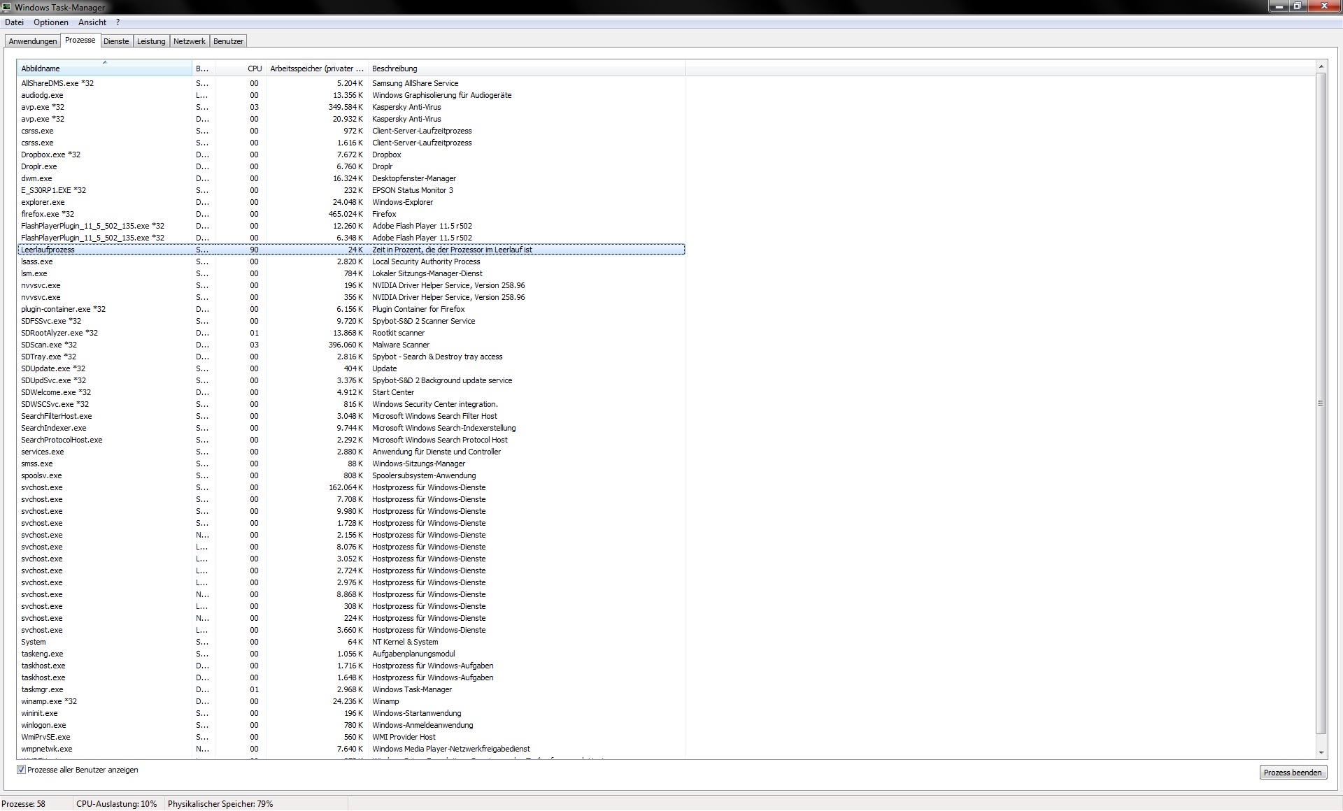

mach mal lieber ein bild von den prozessen die laufen, mit auslastung.
Ist nichts auffälliges dabei. Alles kontrolliert. Auch im Autostart ist nichts drin. Kaspersky hat ganzen PC untersucht und nichts gefunden ._.

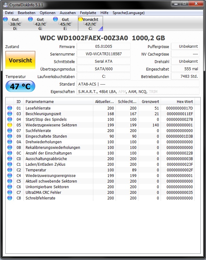

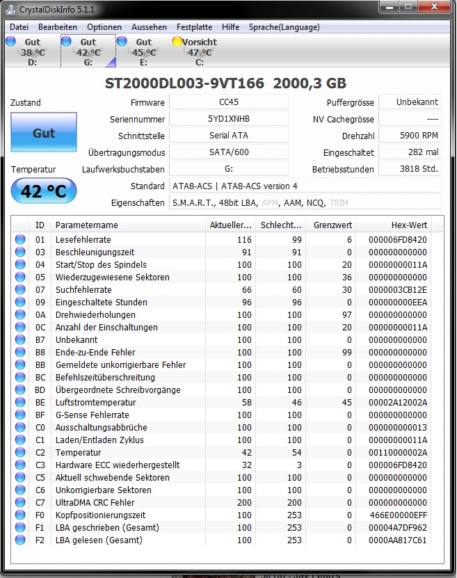

Poste bitte mal den Screen von CrystalDiskInfo, ziehe aber bitte das Fenster soweit auf, dass alle Attribute und auch die Hex-Werte vollständig sichtbar sind.
Hab ich auch schon gecheckt.
Und genau bei der Platte, bei der der Fehler auftritt ist alles in Ordnung ^.^ eine andere hat jedoch einen "kleinen" (?) Fehler. Was auch immer das zu bedeuten hat.
Die hat einen wiederzugewiesenen Sektor, was noch kein Drama ist. Aber die hat auch 53 Ultras-DMA CRC Fehler, die i.d.R. aufgrund schlechter oder schlecht sitzender SATA-Kabel zustande kommen. Vermutlich sind die alt, aber beobachte trotzdem mal den Hex-Wert des Attributes C7 und prüfe den auch bei allen anderen Laufwerken.
Außerdem ist die betroffene HDD nicht 100%ig in Ordnung, denn die hat eine Menge Lesefehler, die aber alle durch die Hardware ECC korrigiert werden konnten. Das sollte aber nicht das Problem sein, weil dies intern in der HDD passiert. Wenn da aber z.B. schwebende Sektoren waren, dann könnte das schon bemerkbar sein. Werden betroffenen Sektoren nun überschrieben, so werden schwebende Sektoren entweder durch Reservesektoren ersetzt oder verschwinden einfach. Das aber der Explorer so viel RAM belegt, ist mir auch bei Plattenfehlern noch nicht untergekommen. Lässt Du Dir womöglich viele Spalten oder Previews anzeigen?
Das stimmt so nicht, da Seagate diese Werte anders verwendet.
"The raw values of the RRER and HER attributes represent a sector count, not an error count."
http://forums.seagate.com/t5/Barrac...-Read-Error-Rate-and-Hardware-ECC/td-p/122382
Im konkreten Beispiel
Der Wert 0x000006fd8420 bedeutet also, die Festplatte hat 117 277 728 mal Sektoren "gezählt", also gelesen oder geschrieben.
Die linken 4 Bits stehen alle auf NULL, also hat die Segate auch NULL "Seek Errors"
0x0000 = 0 (Seek Error)
Den Roh-Wert muss man bei Seagate so betrachten:
0x0000 0x06fd8420
Links die Fehler und rechts die Anzahl der bisher angesteuerten Sektoren.
Laut SMART werden also keine Fehler angezeigt, es liegt also wohl eher kein Hardwaredefekt der Platte vor.
