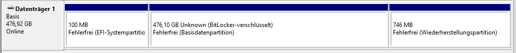

ein Freund von mir hat ein Asus Zenbook mit einer m.2 SSD. Das Windows fährt nicht mehr hoch. Eine Reparatur schlägt immer wieder fehl.
Ich habe die Festplatte ausgebaut und an meinen PC gehängt.

Daraufhin habe ich diesem einen Laufwerksbuchstaben zugewiesen.

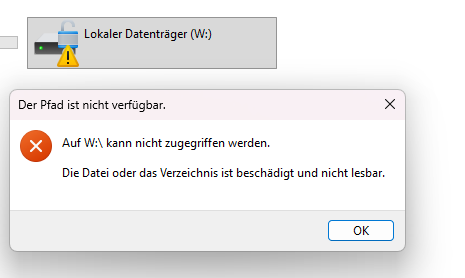

Wenn ich jetzt versuche auf das Laufwerk W zuzugreifen, bekomme ich eine Fehlermeldung. Auch werde ich nirgends aufgefordert, einen Bitlocker Schlüssel einzugeben.

Windows erkennt das Dateisystem nicht - oder es gibt keins. Entweder mit Linux mal probieren oder Datenrettungssoftware holen
Naja solange die Bitlocker-Verschlüsselung aktiv ist, dürfte man da wenig retten können.
Ich nehme mal an, dass der Schlüssel auf dem Zenbook im TPM gespeichert wurde und man nun nicht mehr an die Daten ran kommt per externen Zugriff.

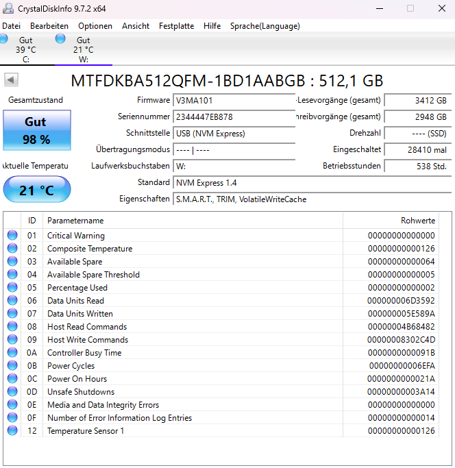

Aber via Crystaldiskinfo sollte man wenigstens den Zustand der SSD auslesen können.

Hier mal die Übersicht von CrystalDiskInfo

Interessante Werte, die SSD wurde im Schnitt 52mal pro Stunde eingeschaltet... :freaky:
Reaktionen: JumpingCat
Ein Defekt der SSD kann man aber, so denke ich, ausschließen oder?
Warum die ca. 52 pro Stunde ausgeschaltet wurde, bleibt für mich und für ihn (Freund), ein Rätsel.
Ich komme aber leider nicht an die Daten ran. Hatte es schon mal versucht mit der BootDVD von Hiren - da wird mir auch nichts angezeigt bzw. kommt es zu einem Fehler.
Gibt es eine spezielle Vorgehensweise bzw. ein Tool?
Das wird wohl am aktiven Bitlocker liegen, dass man da nichts weiter machen kann bei externem Zugriffversuch. Solange das aktiv ist, wird schwer extern bis unmöglich da was zu retten.
Du enschlüsselst aber schon zuvor?
Da wohnt Bitlocker drauf, ohne Entschlüsselung geht gar nichs.

Ich habe nicht die Möglichkeit einen Bitlocker-Schlüssel einzugeben - normalerweise wird man, wenn im Windows ein externer Datenträger mit Bitlocker verschlüsselt ist, nach dem Bitlocker-Schlüssel gefragt.

Lt. Screenshot gibt es dort eine 746 MB Wiederherstellungspartition. Kann man die booten?
