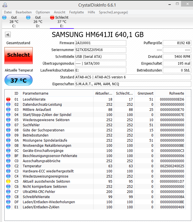

Poste doch mal den Screenshot von CrystalDiskInfo und greife am Besten auf das Backup der Daten zurück, Read Error deutet darauf hin, dass die Platten hin zu sein scheint.

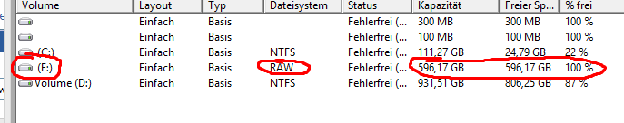

Die Festplatte wird übrigens doch in der Datenträgerverwaltung angezeigt, als "fehlerfrei"
Ich weiss nicht, warum die dort als "RAW" drinsteht und normalerweise hat sie nicht nur 596 GB sondern 640 GB an Speicher.
3.798 Lesefehler [ID 01], 190 Rekalibrierwiederholungen [ID 0B], 471 schwebende Sektoren [ID C5] (ob die defekt sind wird erst beim nächsten Beschreiben selbiger festgestellt), 186 Schreibfehler [ID C8].
Die Platte hat wohl ein mechanisches Problem und kann entsorgt werden.
banshing schrieb:
Natürlich habe ich die Daten auch noch auf einer anderen Festplatte.
Das ist ja dann das Backup und auf das solltest Du zurückgreifen, denn offenbar war einer der 6 stärkeren Schocks die der G-Sensor im Betrieb aufgezeichnet hat, zu viel für die Platte. Die Dinger sind echt empfindlich und vertragen keine unsanfte Behandlung!
