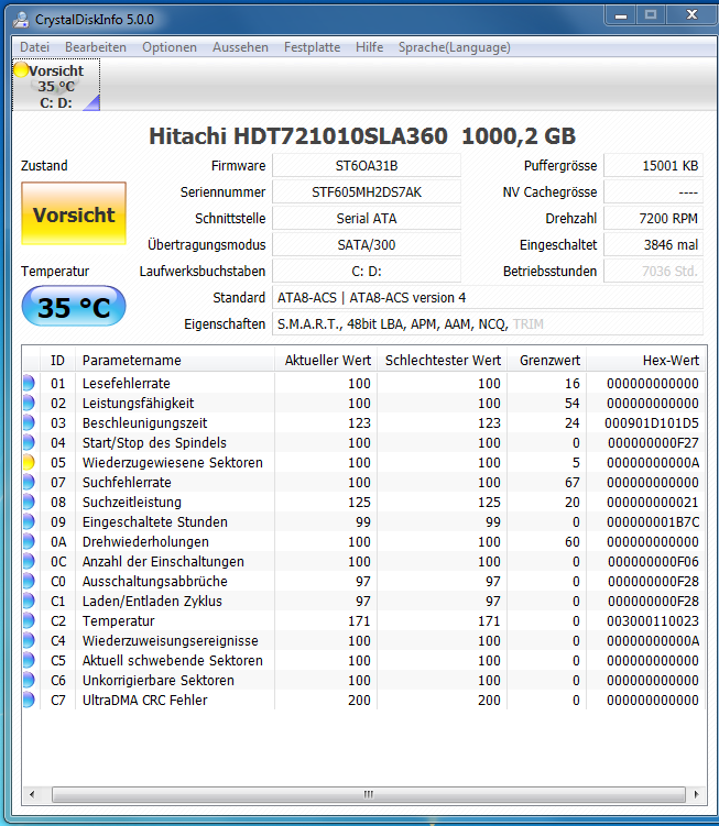

Datensicherung ist ja vorhanden, also kannst du die Festplatte erstmal weiterverwenden, aber immer gucken, ob die wiederzugewiesenen oder schwebenden Sektoren mehr werden!
Danke. Ja zum Glück sind alle Daten extern gesichert.
Das die andere Werte weit über dem Grenzwert sind, ist erstmal nicht weiter schlimm oder wie?

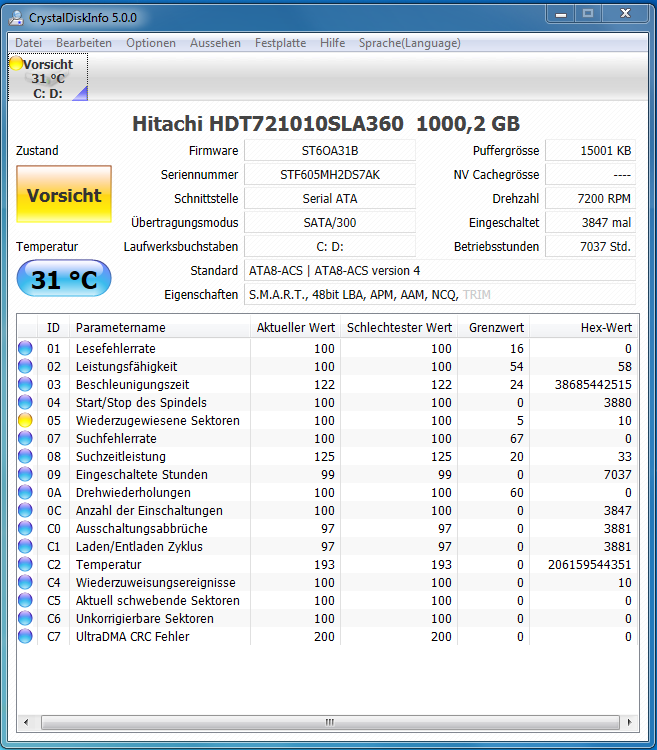

Stell doch mal die Anzeige von Hex auf Dec
Naja Defekt ist sie nicht, solange noch Sektoren neu zugewiesen werden kann man die Platte noch nutzen. Leider wird sie so aber langsamer da die Sektoren von außen hinzugefügt werden und dadurch nicht mehr hintereinander liegen.
Einfach mal beobachten. Wenn die Zuweisungen sich schnell verändern und ansteigen würde ich über eine neue Platte nachdenken. Aber momentan ist das egal.

Der hohe Wert kann auch von nem einmaligen Ereignis herrühren. Deutet ja auf Oberflächenschäden hin. In diesem Falle wurden 10 Sektoren neu zugewiesen. D.h. 10 Ersatzsektoren sind schonmal weg.
Das Vorsicht ist schon die Interpretation von Crystal Disk Info, die HDD sagt, dass das unbedenklich ist (Value=Worst > Tresh)

10 wiederzugewiesene Sektoren sind nicht bedenklich, der Zustand der Platte ist gut. Der Tipp mit dem Formatieren ist völliger Unsinn, kannst du dir also sparen.
Mach einen Lesetest über die komplette Platte mit einem geeigneten Programm (z.b. HDSentinel, HDDScan, HDtune).
Sollten hierbei schlecht lesbare bzw. unlesbare Sektoren gefunden werden, so erhöht sich in CDI der Wert C5 "Aktuell schwebende Sektoren". Erst dann solltest du die Platte einmal komplett beschreiben bzw. formatieren (vorher Datensicherung nicht vergessen!!).
