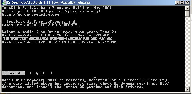

Also ich dachte um das mit dem Deeper Search auszuprobieren bau ich die platte mal lieber in meinem PC ein, da ich dachte dass das besser ist. Nach langem wartem ist er dann doch noch hochgefahren. Nun habe ich ein ganz neues Problem, das er 30 statt 300gb anzeigt!
Hier ein Screenshot: Falsch.JPG
Hast du die als Slave gejumpert?
Ziehe dann im Fall mal den Jumper ab, um die 33 GB-Speicherbeschränkung abzuschalten.
Teile es dann mal mit.

Also mal ohne Jumper hochfahren???? ich hab leider nicht so viel ahnung vom jumpern! also im ext. Gehäuse war sie auf Master, jetzt hab ich den jumper auf den 2 platz gesteckt wo laut dem bild slave wäre...
EDIT :Hab jetzt versucht ohne Jumper hochzufahren dann kommt aber eine Fehlermedlung wo steht HDD Error und ich muss F1 drücken damit es weiter geht. Wenn ich dann im Windows bin und testDisk starte zeigt er die Festplatte garnicht an...
Normal besteht doch die Möglichkeit die Festplatte auf CABLE SELECT zu schalten mit dem Jumper !?
