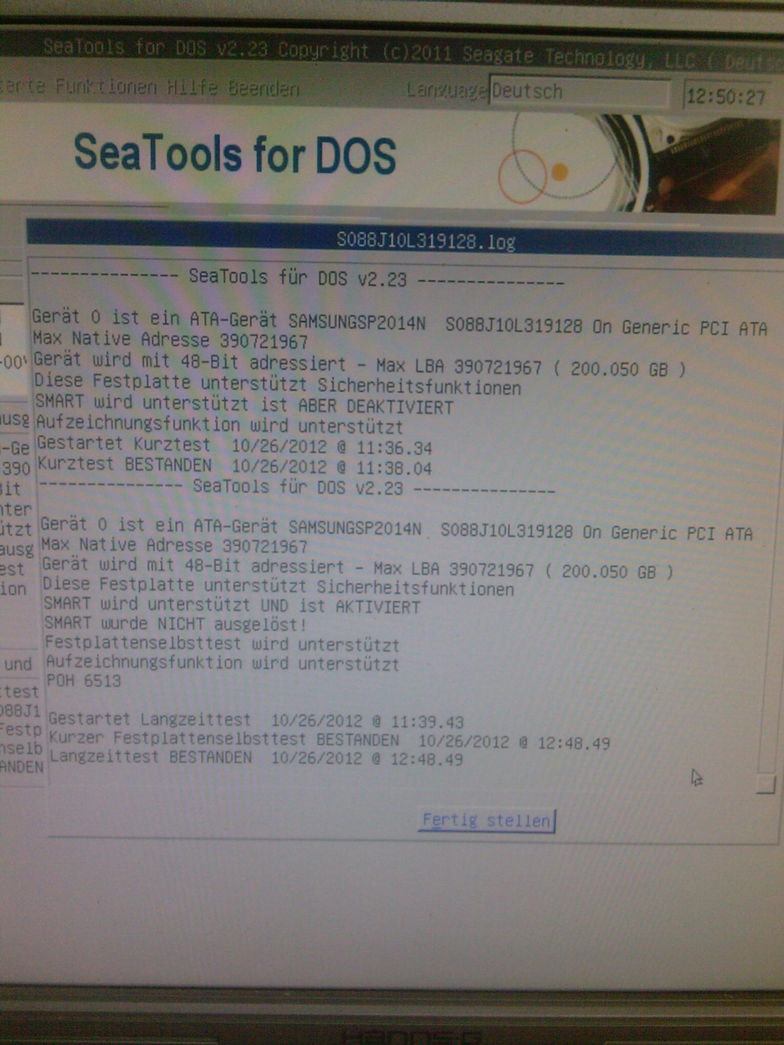

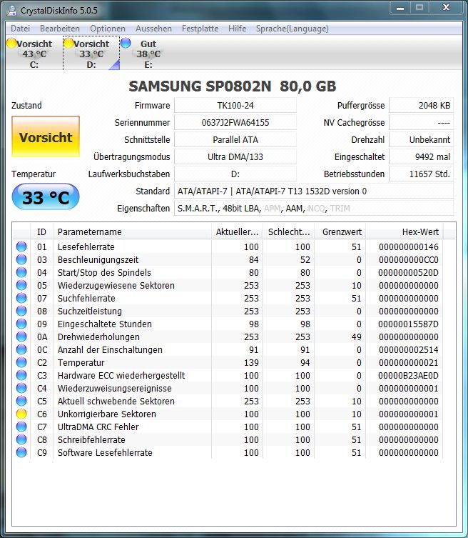

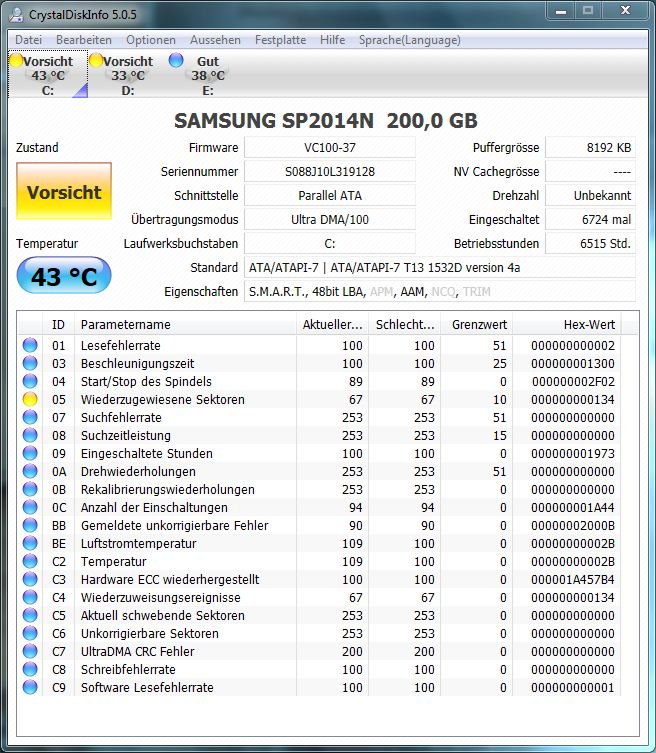

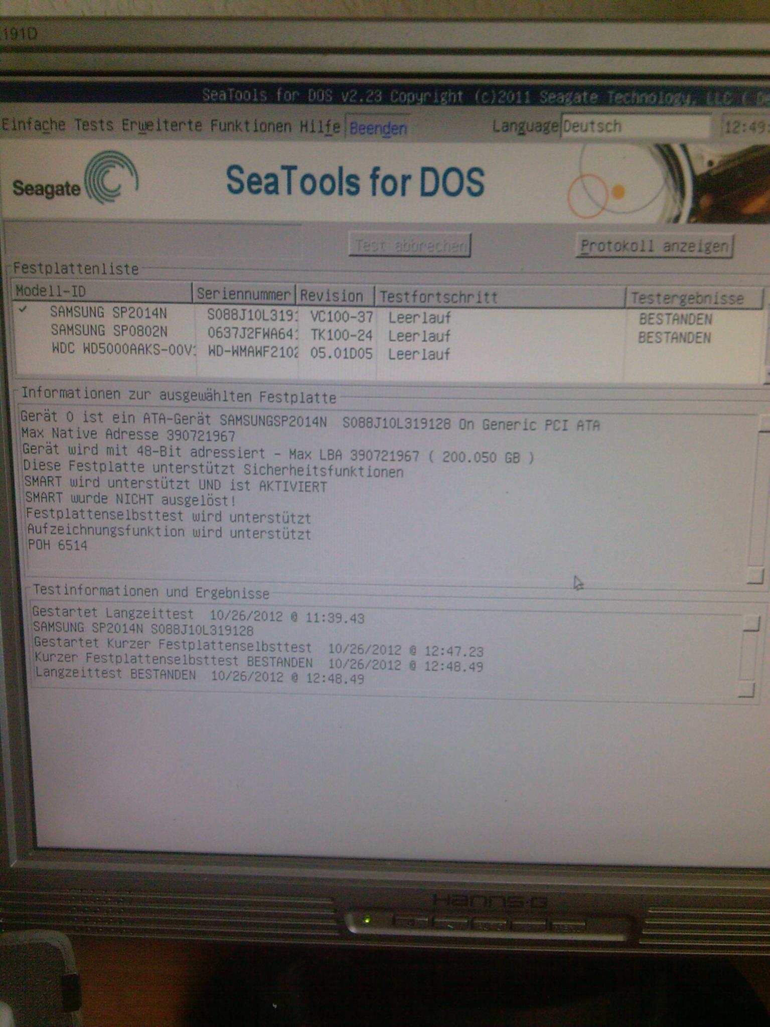

Heute wurde ich wieder einmal angefordert um zu helfen,aber ich komme nicht weiter,b.z.w. die Ergebnisse sind irreführend
2 Festplatten sollen laut CrystalDiskInfo einen weg haben, ich habe beide Platten mit Windows 7 Boardmitteln auf Fehlern über prüft und ich habe diese noch mit SeaTools für Windows getestet, auch hier keine Fehlermeldung
kann mir hier bitte jemand weiter helfen, sind die Platten am abkacken oder brauchst sich mein Kumpel keine Gedanken machen? Mein Gefühl sagt mir das die am abdampfen sind -:)

Die D/80 GB ist in Ordnung, 1 defekter Sektor der allerdings nicht durch einen Reservesektor ersetzt wurde, obwohl das versucht wurde (ID C4).
Die C/200 GB weist 308 defekte Sektoren auf, die durch Reservesektoren ersetzt wurden, das ist kein gutes Zeichen, hier sollte die Platte bald ersetzt werden. Seatools zeigt hier nichts an, weil ja noch Reservesektoren vorhanden sind, bei dieser hohen Anzahl ist aber Vorsicht bzw. Voraussicht geboten.
