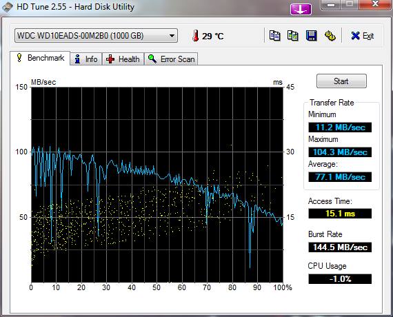

Ich habe das gefühl, dass meine festplatte langsamer wird und habe mal versucht das i-wie zu testen aber ich werde aus dem ergebniss nicht wirklich schlau :)
Ich poste einfach mal ein screen.
Oder wie kann ich es noch messen ?

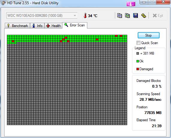

Mach einen Error Scan und/oder schau dir die SMART Werte an...

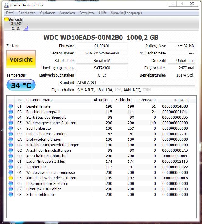

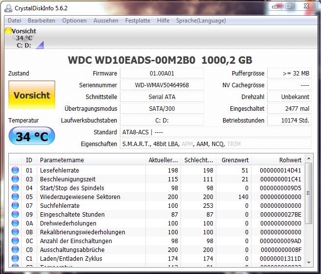

Lade dir Crystal Disk Info runter und poste nen Screenshot davon. Davon abgesehen, kannst du in der kurzen Zeit keinen kompletten Errorscan mit HDTune gemacht haben, sondern nur den Quickscan.

Und die Defekten Blöcke beantworten Deine Frage nicht? Oder sollte ich mich da so irren. Meiner Meinung nach ist das ein Fall für die Garantie (falls vorhanden)

Wenn du den Screenshot von CDI posten würdest, dann könnte man sehen, ob man die HDD mit einer vollständigen Formatierung wieder "reparieren" kann. Denn normalerweise sind die roten Blöcke im HDTune Errorscan nur schwebende Sektoren, die nicht sicher defekt sind, das kann durch Formatieren behoben werden.
