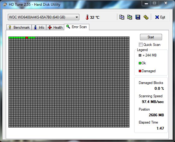

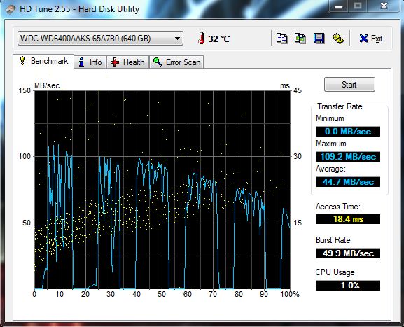

Hi,
seit 2 tagen hab ich unregelmäßig (aber oft) hänger (ca 1 mal pro min für 4-20 sek)
gecheckt hab ich ram,cpu,gpu und festplatte
alles ohne befund auser bei der festplatte regelmäßige aussetzer.
(hd tunes screens beigehängt auch gibt es anscheinend beschädigte stellen bei der festplatte)
Nun stellt sich die frage ob die Festplatte schuld ist oder doch etwas andres.
Wenn sie daran schuld ist auch noch ob man den fehler beheben kann oder ich sie wegschmeißen kann.
Die aussetzer sind aufjedenfall extrem nervig da sie in jedem programm passieren (auch hier beim schreiben) Nur beim musikhören machts nix.
Das ist aber extrem nervig da man einfach nix machen kann.
Heut früh wars mal weg aber jetz isses komischerweise wieder aufgetaucht.
Noch zu erwähnen ist das meine festplatte mit truecrypt verschlüsselt ist. Glaube aber net das des daran liegt
Ich hoffe ihr könnt mir helfen
MfG soul0ry
Was steht denn unter der Ereignisanzeige unter "Administrative Ereignisse"? Da sollte der Fehler aufgeführt sein.
Generell kann man sagen, dass, wenn bei HDTune auch nur ein einziger Block rot ist, dies meist der Anfang vom Ende der Platte ist, weil sich die Ausfallwahrscheinlichkeit massiv erhöht.
Das Benchmark-Ergebnis sieht auch katastrophal aus! Da stimmt irgendwas ganz gewaltig nicht. Ob das mit TrueCrypt zusammenhängt, kann ich leider nicht sagen.
Ich würde dringend alle Daten sichern und die Platte möglichst bald austauschen - hast du noch Garantie?

Normal ist die Festplatte für die Tonne.
Kannst aber versuchen die zu reanimieren.
Du kannst die Platte mit einem Low-Level-Format bearbeiten.
Lade und brenne dir mal die Ultimate Boot CD Version 3.3, da gibts je nach Hersteller der Festplatte bestimmten LOW LEVEL FORMAT TOOLS (z.B.MaxBlast 4.0) mit der defekte Sektoren vorübergehend repariert werden können, auch alle denkbaren störende Daten auf der Festplatte werden dadurch gelöscht.
In den Tools steht dann das als ZERO FILL oder ERASE DISK ... downloadbar auf http://ftp.icm.edu.pl/packages/ubcd/3.3/ , viel Glück !
Diese ISO Datei kannst du mit der Freeware Active ISO Burner 2.0 brennen.
Es wird die gesammte ausgewählte Festplatte gelöscht, nicht nur eine bestimmte Partition.
