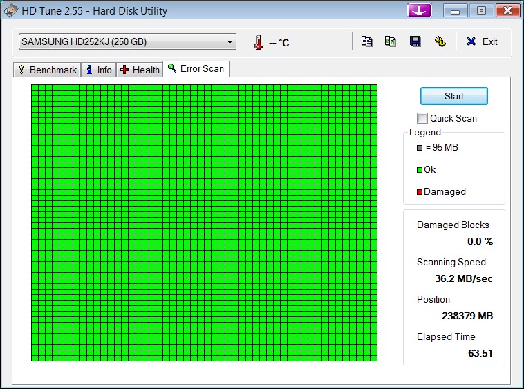

Habe beim spielen regelmäßig ruckeln und hänger für wenige sekunden immer wieder so dass ich beim Spielen kein Spaß mehr habe.
Habe jetzt mal mit HD Tune meine S-ATA Samsung HD252KJ durchchecken lassen.
Benchmark

Die Einbrüche im Benchmark können auch von normalen Zugriffen (System wenns von der Platte läuft, Virenscanner, sonstige Programme) kommen.

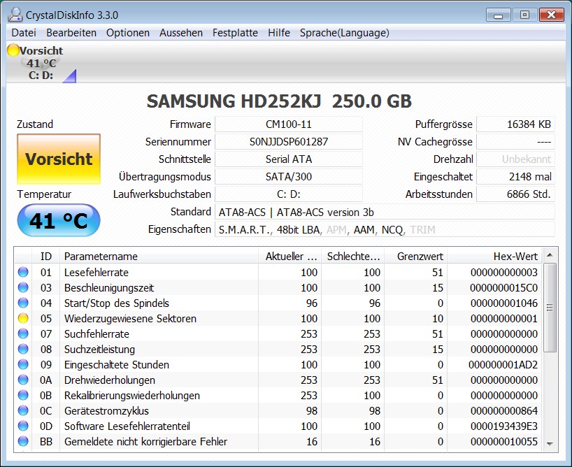

Habe Crystal Disk Info installiert und gestartet mit diesen infos.
Für mich chinesisch.

Jetzt noch das Fenster so aufziehen, dass man den unteren Teil der Daten auch sieht und dann ists perfekt ;)
Wie man auf dem jetzigen Screenshot sieht, hat die Platte einen Sektor als defekt markiert und dafür einen Reservesektor eingesetzt.
Das muss noch nicht unbedingt was heißen, aber sollte der Wert in der letzten Spalte steigen, hat die Platte sicher ein Problem.

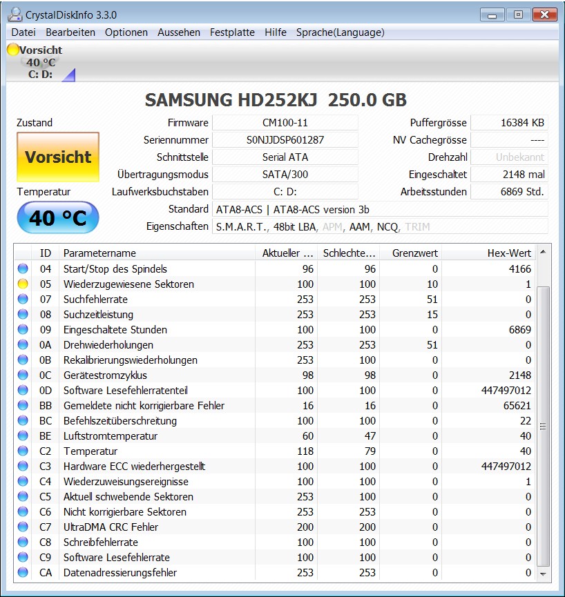

Und wie bereits geschrieben, bitte von HEX auf DECIMAL (Optionen -> Erweiterte Optionen -> Hex-Wert -> 10 [DEC]) umstellen.
Hier ist der untere Teil der Info. Habe die 10 DeC eingestellt.

Es bleibt bei dem einen defekten Sektor. Und die Einbrüche beim Benchmark kommen durch die Zugriffe deines Betriebssystems.
Ich würde die Platte weiter beobachten, aber noch ist alles in Ordnung.
