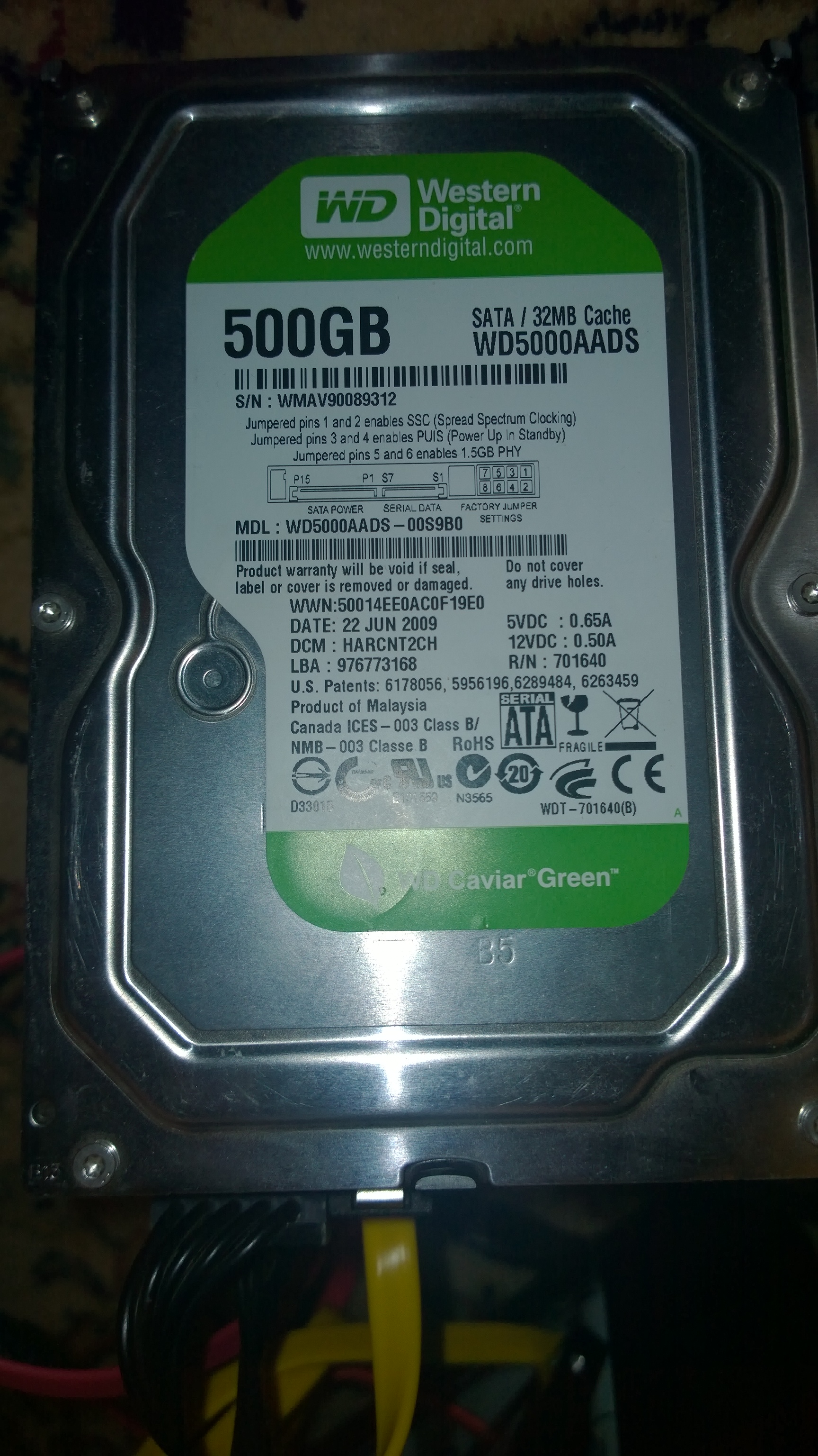

ich habe eine Western Digital, wenn ich sie anschließe startet sie zwar aber sie klickt.
hier zu hören

es handelt sich um diese platte
Die wird hin sein.
So wie das klingt knallt der Schreiblesekopf auf den/die Platter.
Solche Kandidaten hatte ich auch schon und das hat sich nicht mal vorher bemerkbar gemacht.
Die hat auch schon nen stattliches Alter wenn die von 2009 ist, kann auch einfach Verschleiß sein.

Dann ist sie wohl kaputt, die ist ja auch schon fast 7 Jahre alt und HDDs sind i.d.R. nur auf 5 Jahre Benutzungsdauer (Service Life) ausgelegt und danach gehen sie meist irgrendwann kaputt. Kaufe eine neue Platte und stelle die wichtigen Daten aus dem Backup wieder her.
