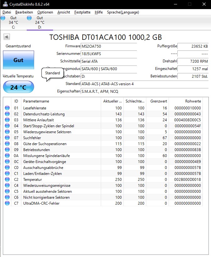

Poste doch bitte mal den Screenshot von CrystalDiskInfo für die HDD, ziehe aber bitte das Fenster soweit auf, dass alle Attribute und auch die Rohwerte vollständig sichtbar sind, also keine Scrollbalken mehr erscheinen. Bitte mache den Screenshot aus Windows und nicht mit einer Kamera vom Bildschirm und nur den Screen von CrystalDiskInfo, mit Alt+Druck erzeugt Windows einen Screenshot des aktiven Fensters in der Zwischenablage oder probiere mal die Tastenkombination: 'Windows Taste + Shift + S' oder lies hier wie man dies macht.

Hier ist der versprochene Screenshot.... Mir ist bekannt, dass Festplatten auch in den Ruhemodus gehen können aber ich glaube nicht dass sie es tut, weil sich die Geschwindigkeit mit der sie sich dreht (glaube ich vom hören her) nicht ändert.

Doch das tut sie, wie man anhand der Werte sieht! Es gibt 1257 Einschaltvorgänge, 1359 Start-Stopp Zyklen der Spindel und 1403 Lade-Entlade Zyklen der Köpfe (die Ausschaltungsabbrüche kannst Du bei der Ignorieren, der Zähler läuft bei der synchron mit dem der Lade- Entladezyklen, zählt also keine unerwarteten Spannungsabfälle). Bei den Werten würde ich vermuten, dass erst jüngst etwas geändert wurde wodurch nicht mehr ständig auf die HDD zugreifen und sie nun lange genug Idle ist um nicht nur die Köpfe zu parken, sondern sogar die Spindel anzuhalten. Wenn die SSDs von Anfang an drin war, dann hast Du vielleicht vorher die Temperaturen überwacht, z.B. mit Speedfan und durch das ständige Auslesen der S.M.A.R.T. Werte war die HDD eben nie lange Idle.
Das die SSD weniger Betriebsstunden hat liegt übrigens an LPM, da die Crucial SSDs bei aktivem LPM nur die Zeot zählen in der SATA Lane aktiv ist.
Robin.Old schrieb:
Zuerst habe ich mal die Steckerverbindung für die Platte überprüft und nochmal neu eingesteckt.
Gäbe es ein Problem mit dem SATA Datenkabel, so wäre auch dies in den S.M.A.R.T. Werten, konkret im Rohwert vom Attribut C7 zu sehen, da der aber noch 0 ist, gab es nie eines.
Robin.Old schrieb:
Danach habe ich mal mithilfe des HDD Scan Tools die Advanced Power Managment ausgestellt (hatte vorher einen Wert von 128).
Wenn man den Wert hochstellt, dann sollte die HDD das Parken der Köpfe unterlassen. Beachte das diese Einstellung nur solange gilt wie die HDD unter Strom steht, bei jedem Neustart des Rechners also wiederholt werden muss!

Dann war es das Parken der Köpfe und/oder der Stopp der Spindel was Du gehört hast und ob und wie oft dies erfolgt, kann man anhand der S.M.A.R.T. Werte eben auch sehen. Damit lassen sich Probleme besser als anhand der Geräusche diagnostizieren, solange man sie auslesen kann und nur wenn dies nicht geht, dann können Geräusche helfen, aber meist ist die HDD dann auch noch hinüber. Wie Du siehst, war diese ganze mit "wenn sie Geräusche macht, ist sie bestimmt kaputt" unnötige Panikmache gewesen. Ein Backup aller wichtigen Daten die Du nicht verlieren möchtest, solltest Du aber trotzdem haben und wenn nicht, ändere dies so schnell wie möglichen, auch weil Datenverlust nicht immer nur die Folge von Hardwareausfällen ist.
