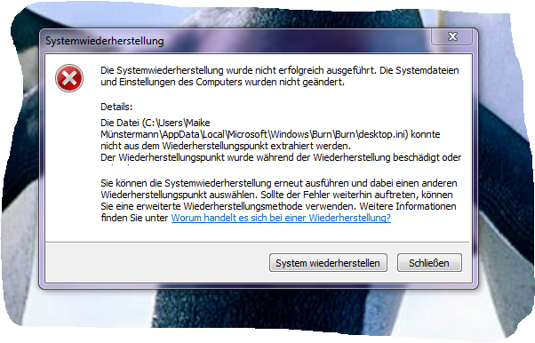

Danke ohne die Häkchen hat es geklappt er hat nix gefunden und ich kann auch wieder eine Systemwiederherstellung machen leider nun mit dem nächsten Problem er zeigt dann das eine Datei nicht extrahiert werden konnte egal zu welchem Zeitpunkt ich zurückstelle jemand ne Idee? Unbenannt.PNG

Vielleicht bringst Du es ja mal über Dich und erzählst uns genaues über die Struktur Deiner Festplatten und Partitionen. Eventuell ja auch mal mit einem Screenshot der Datenträgerverwaltung, damit man sehen kann welche Systemfunktionen auf den einzelnen Partitionen abgelegt sind. Oben sagtest Du, dass Windows auf D: liege - in Deinem Screenshot der Fehlermeldung wird das Userverzeichnis auf C: verortet. Du hast aber nicht zufällig das System auseinandergerupft und über mehrere Laufwerke verteilt?
Garantiert ist das nämlich ein hausgemachtes Problem durch unsinnige Tuningmassnahmen.
