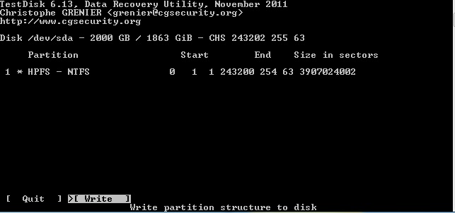

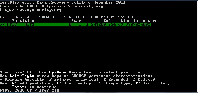

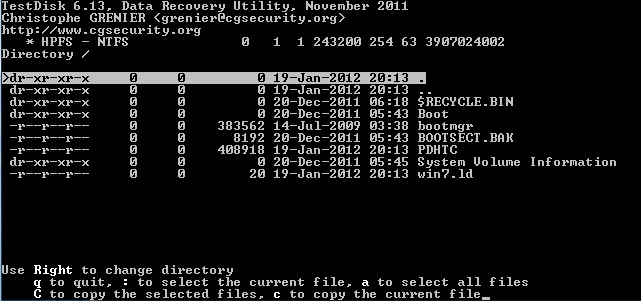

Hier habe ich noch das LOG von TESTDISK und im Anhang sind die Screenshots dazu.

dir_partition inode=5
* HPFS - NTFS 0 1 1 243200 254 63 3907024002
NTFS, 2000 GB / 1863 GiB
Directory /
5 dr-xr-xr-x 0 0 0 19-Jan-2012 20:13 .
5 dr-xr-xr-x 0 0 0 19-Jan-2012 20:13 ..
99 dr-xr-xr-x 0 0 0 20-Dec-2011 06:18 $RECYCLE.BIN
35 dr-xr-xr-x 0 0 0 20-Dec-2011 05:43 Boot
85 -r--r--r-- 0 0 383562 14-Jul-2009 03:38 bootmgr
96 -r--r--r-- 0 0 8192 20-Dec-2011 05:43 BOOTSECT.BAK
102 -r--r--r-- 0 0 408918 19-Jan-2012 20:13 PDHTC
97 dr-xr-xr-x 0 0 0 20-Dec-2011 05:45 System Volume Information
103 -r--r--r-- 0 0 20 19-Jan-2012 20:13 win7.ld
interface_write()
1 * HPFS - NTFS 0 1 1 243200 254 63 3907024002
Was soll ich denn nun am besten machen?
