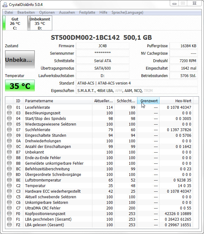

meine Seagate HDD macht seit ca. einer Woche Klick Klick Geräusche. Meistens 2 oder 3 Klicks "am Stück". Aber besonders im IDLE. Es gibt keine Minute wo Ruhe ist.

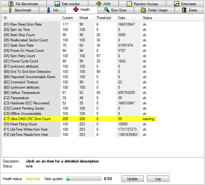

Jedoch zeigt HD Tune und auch Crystal Disk Info keine Auffälligkeiten. Alle Sektoren sind in Ordnung.
Hier steht das es mit dem Lesenkopf zusammenhängen kann der auf der Platte aufsetzt.
Ich bin ganz schön ärgerlich, da mich die Platte zur Zeit der Flut Anfang 2012 70 Euro gekostet hat, was für 500 GB nicht gerade wenig ist.
Nun frage ich mich natürlich, ob es wirklich so schlecht um die HDD bestellt ist, das ein Austausch unabwendbar ist. Zu mal kein Diagnoseprogramm Auffälligkeiten zeigt.

Die Ultra DMA Fehler kamen von einem AMD Board damals, weil dessen SATA Controller sponn. Also das hat nichts mit der HDD zu tun. Sind seit dem Umstieg auf Sandy Bridge (Mitte 2012) auch nicht mehr gestiegen.
Gruß
Asus1889

EDIT: Ultra DMA deutete wohl auf ein schlechtes Kabel/Port hin.

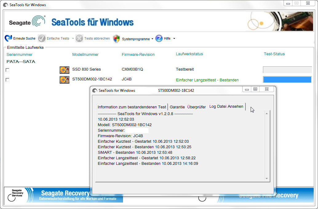

Nicht wundern, führe mit Seatools gerade eine Langzeitdiagnose durch, deswegen ist alles grau. Normal ist alles blau, welches für den Zustand "gut" steht.
Edit: Das Klicken ist momentan weg. Scheint also nur bei bestimmten Bereichen der HDD aufzutreten. Seatool ist anscheinend gerade mit einem "gesunden Bereich" beschäftigt.
Das macht im Windows doch garkeinen Sinn, da die von Windows blockierten Sektoren garnicht berücksichtigt werden. Das musst Du schon in ner DOS/Live Umgebung machen. Zieh dir mal die Ultimate Boot Disk und lade da die SeaTools und mach nen Deepscan. Ich glaube aber nicht, dass das viel nützen wird, denn defekte Sektoren werden das wohl nicht sein.
