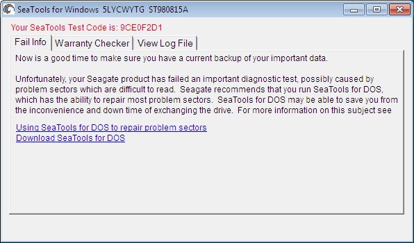

Gut, ich habe dann gestern das Seatool für Windows drüberlaufen lassen, den langen Test.
Er hat dabei einen Fehler gefunden (siehe Anhang), hat aber auch geschrieben, dass dieser nur mit dem Seatool für Dos behoben werden kann.
Nach etwas Spielerei habe ich dann die Dosversion über den USB-Stick zum Laufen gebracht, und somit die Dosversion vom Seatool.
Dort habe ich wieder den langen Test gemacht, und er hat den gleichen Fehlercode ausgespuckt. Wenn man das dann akzeptiert hat, macht er automatisch einen kurzen Test, und da gibt er einen dann die Möglichkeit die fehlerhaften Sektoren zu reparieren. Das habe ich dann gemacht, waren ca. 100.
In dem Bericht hat er dann geschrieben, dass der Test nach Reparatur erfolgreich war.
Nachdem ich, nach der Reparatur, den langen Test aber noch mal laufen habe lassen, war das ganze genau das Gleiche. Also langen Test laufen lassen, Fehler gefunden, langer Test abgebrochen, automatisch kurzer gestartet, Fehler gefunden, Fehler ausgebessert. Der einzige Unterschied war, dass die Reparatur der Fehler, die zuvor einige Minuten gedauert hat, diesmal in wenigen Sekunden fertig war.

Na, dann ist ja alles klar.
Garantiecheck mit der Seriennummer durchführen,
Mit dem Fehlercode die RMA kontaktieren und Austausch beantragen.
Ende der Odyssee. Die Platte ist hinüber...
