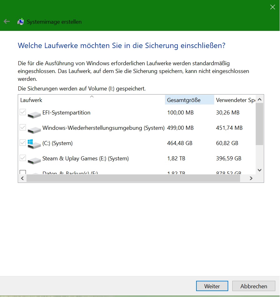

Die HDD mit den Spielen wurde (bisher) nicht ausgewählt. Heute wollte ich wieder mal eine Sicherung erstellen, doch jetzt wird plötzlich auch die HDD mit den Spielen als von Windows benötigtes Laufwerk ausgewählt, ich kann die Platte auch nicht für die Sicherung abwählen, sie ist ausgegraut.
Laut Meldung ist sie plötzlich für die Ausführung von Windows notwendig und es steht jetzt auch in Klammern (System) dahinter.

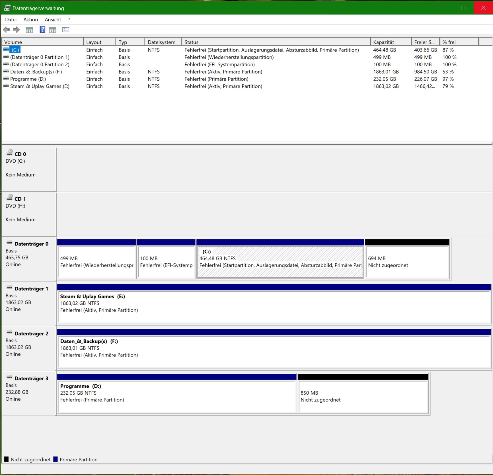

Bitte mal einen Screenshot der Datenträgerverwaltung posten. Da wird ein Teil der Bootfiles draufliegen.
Reaktionen: areiland
Hi, anbei der Screenshot, es handelt sich bei besagtem Laufwerk um E: dieses soll nicht mit gesichert werden, ist aber plötzlich als Systemrelevantes Laufwerk gekennzeichnet.

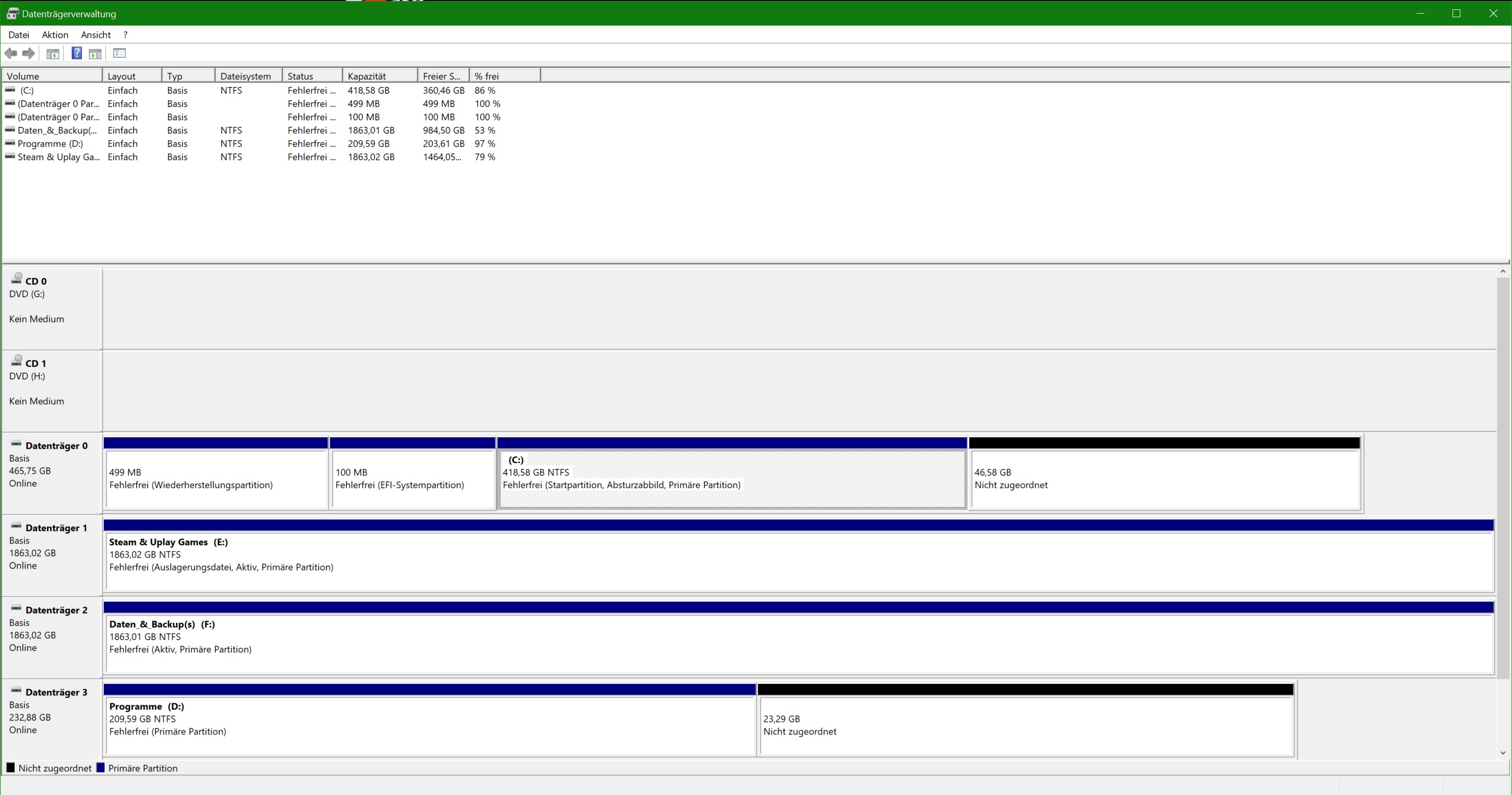

Ansonsten könntest du noch die Auslagerungsdatei prüfen, da hat er scheinbar eine auf die E Partition gelegt vllt. will das Tool die deswegen mit sichern

Die Auslagerung liegt drauf. Evtl liegt's daran?
Reaktionen: Terrier und Der bootmanager
@cyberpirate @Kasjopaja : Danke, genau das war´s, - die Auslagerungsdatei. Hab sie jetzt über die Systemsteuerung auf C: gelegt, jetzt passt´s wieder - ich Danke Euch.

muß mich nochmal zurückmelden, kenn mich nicht mehr aus. Hab jetzt genau wieder das gleiche Problem, WIN will bei der Systemabbildsicherung wieder Laufwerk E: als Systemrelevantes Laufwerk mit einbinden.
Es lässt sich auch nicht abwählen, hab ja jetzt die Auslagerungsdatei auf C: verschoben. passt auch alles, keine Ahnung wo jetzt wieder der Fehler liegen soll...
Hab nochmal einen aktuellen Screenshot von der Datenträgerverwaltung und vom Sicherungsfenster mit angehängt, vielleicht entdeckt ja Jemand was woran es (noch) liegen könnte.
Laufwerk E: und F: sind als aktiv markiert, das Systemlaufwerk C: jedoch nicht.
Das kann so nicht richtig sein und da läuft irgendetwas total schief.
Man könnte jetzt über diskpart die beiden Laufwerke deaktivieren und C: aktivieren.
Das funktioniert allerdings nur bei den mit MBR formatierten Platten, nicht bei denen mit GPT.
Ja, stimmt, die beiden HDD´s sind aktiv, die beiden SSD´s nicht, ich frag mich nur warum es vorher die ganze Zeit funktioniert hat... aber bevor ich jetzt anfange herum zu experimentieren und mir letztendlich alles zerschieße und gar nichts mehr geht, lass ich es lieber so, dann erstell ich mir lieber mit einem anderen Programm ein Systembackup...
Leider bin ich kein Profi was das angeht, aber was ist der Unterschied ob eine Platte aktiv oder nicht aktiv ist?
Zugreifen kann ich ja auf Alle, und erkannt werden ja auch Alle.
System bzw. Aktiv gehört zum MBR Partitionsschema. Da hier eine EFI-Systempartition vorhanden ist wird der Start über GPT erfolgen. Die Markierung Aktiv wird nicht benötigt.
