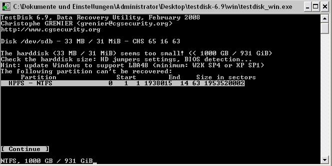

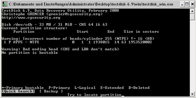

Die Festplatte, eine 1TB WD GP wird auf einmal als nicht formatiert erkannt und hat nur die Grösse von 33MB, sowohl laut Testdisk als auch laut des Datenträgermanagements. Ich habe als OS hauptsächlich Windows Vista HP 64 Bit, habe aber auch Testdisk unter XP mit SP2 laufen lassen und komme zu den gleichen Ergebnissen. Im BIOS habe ich alles mir Erdenkliche versucht und auch die Standardeinstellungen geladen, jedoch keine Besserung. Drei SATA-Kabel versucht und ebenfalls nichts erreicht. Verschiede Steckplätze haben nichts geholfen, und mit Jumpern könnte ich nur Stromsparfunktionen und ''Spectrum Clocking'' oder so aktivieren.
Was mich jetzt erstaunt ist die extrem kleine erkannte Grösse, da sonst ja immer etwa 130 oder 30 GB erkannt wurden. Ich habe mal die, wenn ich das so recht verstanden habe, relevanten 3 Screens angefertigt und hoofe, dass jemand hier eine Erklärung finden kann.

Sata-Controller kommt mit der hdd nicht klar ---> setzt lba auf 33mb. mach ein bios update und hoffe das dein Boardhersteller den bug gefixt hat.
Du kannst mit mhdd den lba wieder auf 1tb setzen, die Daten sind immer noch wie vorher drauf so lange du da keine Partition gelöscht hast. :) Sollte dein Board nach dem biosupdate immernoch nicht damit klar kommen, wird es die hdd wieder auf 33mb setzen.

Vieln Dank an alle die geholfen haben, insbesondere Grafiktreiber!
Nach dem BIOS Update habe ich nun die LBA-Anzahl auf den Default-Wert, welcher auf der HDD vorgemerkt war mithilfe des hba-befehls zurückgesetzt. Jetzt sehe ich meine Daten wieder und alles läuft wie es sollte!
