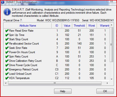

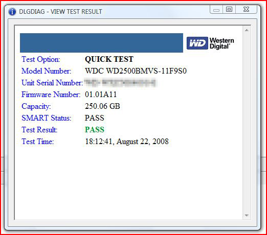

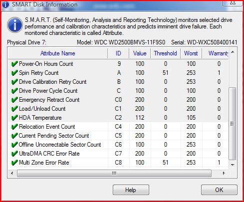

Wenn S.M.A.R.T. keine ungewöhnlichen Werte anzeigt, kannst du zunächst einmal davon ausgehen das alles in Ordnung ist. Eine Garantie ist das allerdings nicht. Unter Einbeziehung aller relevanten Parameter sind 64% aller Ausfälle mit S.M.A.R.T. vorhersagbar.
Danke für die schnelle Antwort... ich kenn mich jetzt nicht so sehr damit aus, aber ich hab mal die SMART Ergebnisse in 2 Bildern unten reinkopiert :)
WD Diagnostic
edit: Quick Smart Test - Ergebnis als 3. Screen

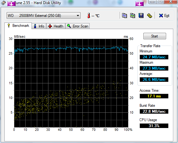

... also hier kommt die Lösung.... eigentlich total simpel wenn man einfach mal dahinter kommt...
Die Platte hing an Front-USB -> Das Kabel war zu lang -> Spannungsabfall zu groß -> Festplatte war mit Strom unterversorgt...
Wenn man sie hinten ran hängt bekommt man auch erträgliche Geschwindigkeiten und nich so ein komisches HDTune Bild:

--> Immerhin 4 MB/s schneller und Geschwindigkeit Stabiler...
HDTune
s. Anhang
-> Bild wieder einigermaßen okay
-> Schnitt um 10 MB/s höher und Stabil
.... lg Lomoch
