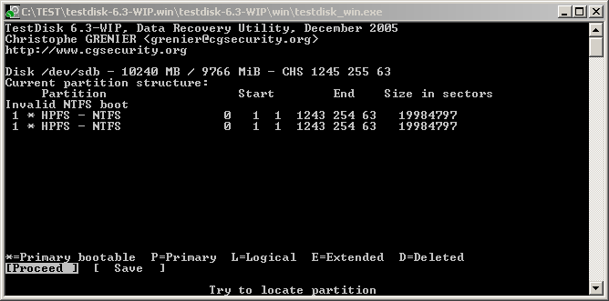

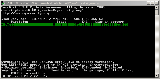

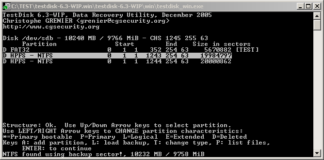

Also hab die Bilder gemacht und hochgeladen. Die namen stehen dafür wann ich sie gemacht hab. Zu dem Bild Tieferesucheb, es muss die partition sein, die grau unterlegt ist, da bei der ersten werden nur die daten angezeigt, die ich jetzt auch über den windows explorer sehe. und bei der letzten Partition auf dem Bild kommt wenn man drauf geht:
Can´t open NTFS filesystem: Input/Output error. Bei der Partition die grau unterlegt ist, werden alle meine Daten angezeigt, die ich auf dem System hatte.
Hoffe ich hab alles richtig gemacht, wenn nicht bitte sagen dann mache ich es nochmal.

Es ist ein Fehler in der Partitionstabelle und der Bootsektor ist auch nicht gültig.
Ich gehe von deinem letzten Bild aus nach der tieferen Suche aus.
Die mittlere ist die richtige Partition.
Stimmt auch mit dem ersten Bild in der Cylinderanzahl überein.
Da ist auch der Bootsektor beschädigt.
Setze die mittlere Partition die du markiert hast bitte mit dem Links und Rechtspfeil auf der Tastatur von D=deleted (gelöscht) auf * Stern (Ist der Buchstabe bei der Partition ganz links.) für primär aktiv und bootfähig.
Bestätige dann mit Enter.
Gehe auf Write und bestätige mit Enter, y und OK.
Dann kommt ein Menü Boot.
Bestätige dort bei [Backup BS] auch mit Enter, y und OK.
Beende Testdisk und starte den Computer neu.

Hi also,
hab alles so gemacht, also die festplatte wird wieder voll erkannt, alle daten sind wieder da, was aber komisch ist, ist ich kann von der platte nicht booten, er bleibt einfach bei Searching for Boot Record from IDE-0. OK. stehen und geht nicht weiter. Was noch komisch ist ist ich hab gleich ein Image von der reparierten festplatte gemacht mit Acronis und da hab ich jetzt auf einmal 3 dateien drin anstatt nur eine.
