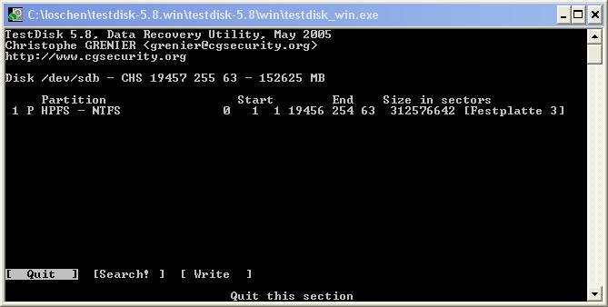

Drücke jetzt mal die Pfeil nach rechts - Taste, bis der linke Stern ein P ist.
Setze mir dann einen Screenshot.
Wenn es Probleme gibt auch mitteilen.
Viele Grüße
Fiona

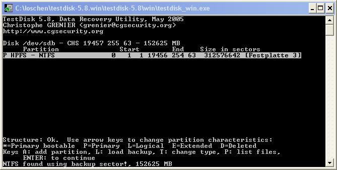

F
Fiona
Sieht ja jetztz so aus das es klappt.
Bestätige jetzt mit Enter.
Gehe dann mit dem Pfeil auf [Write],
Bestätige dort mit Enter und y.
Da sollte dann ein Menü Boot kommen.
Gehe dort auf [Backup BS].
Bestätige auch mit Enter und y.
Beende Testdisk jeweils mit Quit.
Starte den Computer neu und überprüfe das Ergebnis.
Wenn chkdsk kommen sollte (falls Dateisystem beschädigt) breche chkdsk ab.
Geht normalerweise innerhalb von 10 Sekunden durch Tastendruck.
Teile es mit.
Viele Grüße
Fiona

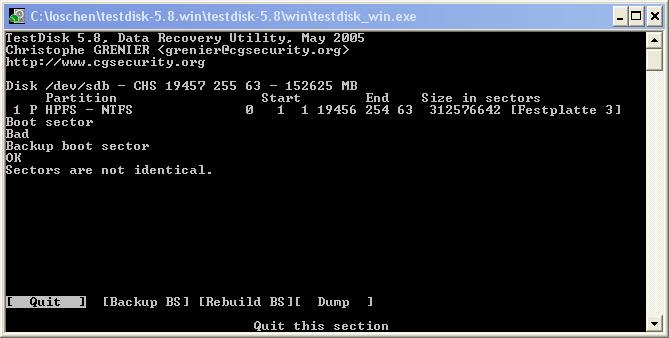

Fiona
Ich sehe bei dir im Moment nur das Menü Advanced.
Das bedeuetet, das du den Bootsektor (Partitionssektor) repariert hast.
Ich sehe kein Bild vom Write Menü.
Am Write-Menü muß die Partition in die Partitionstabelle eingetragen werden.
Wenn das nicht passiert, erscheint der Speicherplatz nicht zugeordnet, da die Partition nicht in der Partitionstabelle eingetragen ist.
Das kriegt man aber schnell herraus.
Starte Tesdisk.
Wähle wenn nötig deine Festplatte.
Bestätige bei Analyse.
Setze mir davon einen Screenshot.
Wenn die in der Partitionstabelle eingetragen ist, erscheint die dort.
Ansonsten bestätige nochmal.
Wenn dann wieder eine Suche anfängt fehlt die Partitionin der Partitionstabelle.
Teile es mit und setze mir hinterher einen Screenshot.
Viele Grüße

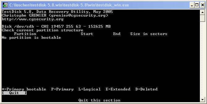

Da erscheint schonmal keine.
Sieht so aus, daß die nicht in der Partitionstabelle eingetragen ist.
Wahrscheinlich fängt Testdisk an zu suchen.
Lasse die Suche laufen und setze mir hinterher den Screenshot.
Ich bemühe mich jetzt in deinem Fall ein wenig mehr und aufwendiger um jeden Schritt zu überprüfen.
Viele Grüße
Fiona

Das mit dem Bootsektor reparieren hat noch nicht funktioniert.
Ist eine komische Sache.
Starte nochmal Testdisk, wähle deine Festplatte und gehe mit dem Pfeil nach rechts auf das Menü Advanced.
Bestätige nochmal bei Boot.
Setze mir nochmal einen Screenshot.
Möchte das nochmal überprüfen und wenn nötig wiederholen.
Vielleicht klappt es dann.
Ansonsten kann es auf das Dateisystem normalerweise hinweisen.
Viele Grüße
Fiona
