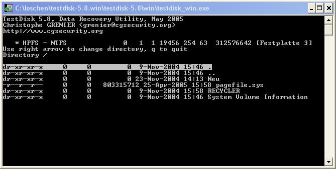

OK. Hier der erste Screen. Was soll ich weitermachen?

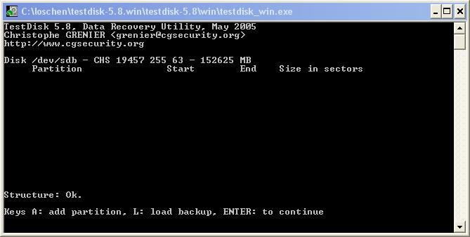

Die Suche ist nun vorbei. Hier das nächste Screen.
Wird auch nichts angezeigt.
Ist nach Quicksearch.
Wenn du da jetzt nochmal bestätigst siehst du unten ein Menü mit Quit Search Write .
Gehe dort auf Search und lasse es laufen.
Ist eine tiefere Suche.
Dort werden die Partitionen anhand des Bootsektors (Partitionssektors) angezeigt.
Setze mir von da einen Screenshot.

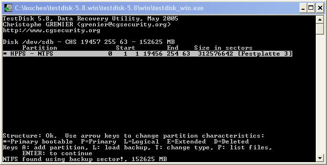

Bin vorwärts gekommen, hoffe ich.
Wie geht's weiter?

Ich gehe von deinem letzten Bild aus.
Partition wurde gefunden.
Partition wird angezeigt anhand des Backup Sectors.
Bootsektor (Partitionssektor) ist beschädigt.
Kann man aber anhand des Backupsectors wieder herstellen.
Setze mal wenn du von dieser Festplatte nicht bootest die von* auf P (nur primär).
Geht ganz einfach mit dem Links und Rechtspfeil.
Bestätige dann mit Enter.
Gehe dann auf Write,
Bestätige dort mit Enter und y.
Da sollte dann ein Menü Boot kommen.
Gehe dort auf [Backup BS].
Bestätige auch mit Enter und y.
Beende Testdisk jeweils mit Quit.
Starte den Computer neu und überprüfe das Ergebnis.
Wenn chkdsk kommen sollte (falls Dateisystem beschädigt) breche chkdsk ab.
Geht normalerweise innerhalb von 10 Sekunden durch Tastendruck.
Teile es mit.
Viele Grüße
Fiona

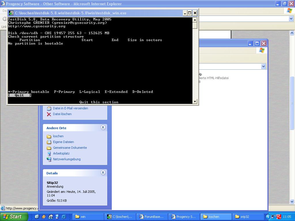

OK. Ich bin es nochmal durchgegangen.
1. Ich bin auf Search geegangen. Nach dem Suchdurchlauf wurde keine Partition gefunden.
2. Ich bin daraufhin auf enter und danach auf Search gegangen, um eine erneute Suche durchzuführen.
3. Nach der zeiten Suche wird mir eine Partition angezeigt. Ich klicke auf P. Daraufhin erscheint diese neue Übersicht. Wie geht's weiter?
Du solltest kein P drücken.
Da werden Dateien angezeigt.
Ich möchte bei dir sicher gehen.
Daher drücke jetzt einfach nur den Buchstaben q .
Damit kommst du zurück.
Setze mir dann den Screenshot, damit ich deine Partition sehe.
Nächste Schritt folgt.
