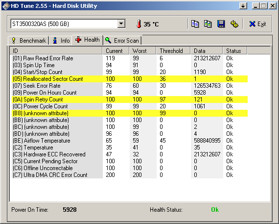

So hier mal die SMART Werte...hoffe das ist richtig :D
Zwecks Serienr. ich geh von aus das man die Ausbauen muss, oder
kann man das irgendwie rauslesen?

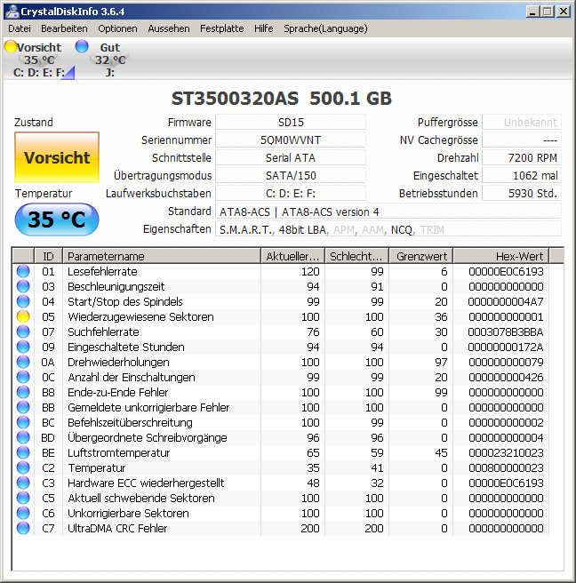

Habs mit CrystalDisk ausgelesen und nach Ernst's Post auch mal
bei HD Tune geguckt; steht bei beiden die Seriennr. :). Seagates Website
jedoch spuckt nix relevantes aus, "No download available for this serial number." heißt es
da. CrystalDisk meldet was von "Vorsicht" :mad:
P.S. Mir fällt grad auf das beim Übertragungsmodus 150 steht obwohl die Platte ja
Sata 300 beherrschen sollte?! Muss ich mir da jetzt Gedanken machen?
die hatte ihre besten zeiten
auf jedenfall austauschen gleich 3 gelbe makrierungen in hd tune und defekte sektoren sind nicht gut
ein Zeichen für Altersschwäche
würde es nicht riskieren alle daten zu verlieren außer natürlich du machst backups, sollte wohl eh jeder machen
kauf ne neue die F3 500 Gb gibts schon ab 38 € und die ist leise und deutlich schneller als deine
Die wiederzugewiesenen Sektoren kann man ignorieren. Es handelt sich um einen einzigen, das kann jederzeit passieren. Solange sich dieser Wert nicht drastisch erhöht, besteht kein Grund zur Sorge. Genau aus diesem Grund kann der Grenzwert bei Crystal Disk Info auch manuell verändert werden.
Nur weil ein Wert in irgendeinem Monitoringprogramm gelb erscheint, heisst es noch LANGE nicht, dass die HDD irgendwie defekt ist. Es heisst genau das, was auch steht: "Vorsicht!", d.h. "Schau dir diesen Wert mal genauer an.". Die Interpretation und die Schlussfolgerungen muss dann nach wie vor der User selbst machen. Beim einen Attribut scheint HD Tune nichtmal zu wissen, was es ist und der Wert liegt auch bei 0, trotzdem ist es gelb...also bitte, etwas genauer hinsehen sollte man schon, nicht nur die Farben anschauen :)
Was mir noch auffällt sind die Command Timeouts. Es sind zwar wenige, aber das sollte eigentlich nicht passieren. Prüfe eventuell mal das Daten- und Stromkabel der HDD genauer. Auch der Spin Retry Count ist etwas hoch, was ebenfalls auf eine verkorkste Stromversorgung hindeuten könnte.
So hab die Kabel mal überprüft und sogar raus und wieder reingesteckt.
Aus dem ganzen Kabelbaum hab ich mir mal ein anderes Stromkabel gefischt und
angesteckt. Was mir aber auffiel ist seit ich den Sata Port gewechselt habe
bleiben die Einbrüche weg wie auf dem ersten Pic zu sehen. Schon mal ein
Fortschritt :). Der Spin Retry Count ist jedoch gleich.
Wenn er nicht ansteigt - auch kein Problem. Altlasten aus der Vergangenheit
Gedanken nicht, aber den Jumper raus, der seit der Auslieferung drinnen steckt und auf 1,5Gbit/s limitiert. :D Hat aber 0,0x Auswirkung
