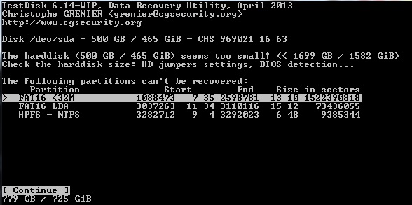

Ich habe dann selbst mit TestDisk versucht. Leider kenne ich mich nicht gut damit aus. Bei mir erscheint immer diese Meldung:
Und auf eigene Faust möchte ich da nicht dabei gehen. Um keinen Größeren schaden zu verursachen. sofern noch möglich :(

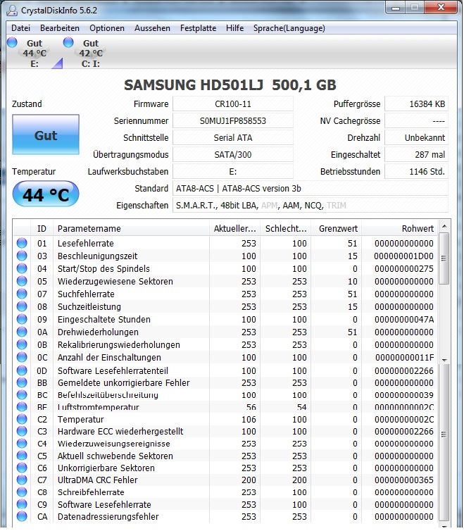

bevor du mit Testdisk machst, checkst du , ob deine Platte vllt physikalisch Defekt hat, lade erst mal Crystakldiskinfo runter, das installierst du und startest dann, dann lass die Info von deiner Backupfestplatte anzeigen
Wow das ging aber schnell :)
hier die angeforderten infos:
Hallo, Steffie
Nach dem Bild zu urteilen wäre die FP in Ordnung.
Hast Du die Kabel einmal überprüft und ggf. gegen ein neues auszutauschen.
Ich würde mal das SATA Kabel abziehen, dann den Rechner neustarten.
Wenn Du auf dem Desktop bist, das SATA Kabel wieder an klemmen.
MfG
auf dem Bild sieht deine Platte ganz ok aus, hast du noch eine 2. Platte da, auf der keine wichtige Daten drauf ist? denn du könntest zwar sofort mit Testdisk machen, aber wenn man wichtige Daten drauf hat, sollte man die Platte auf eine andere klonen und von dort aus erst mal zu versuchen

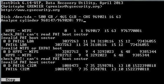

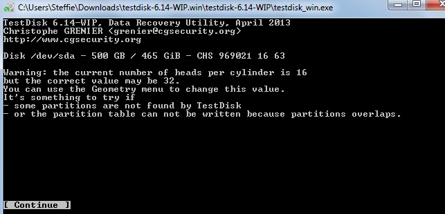

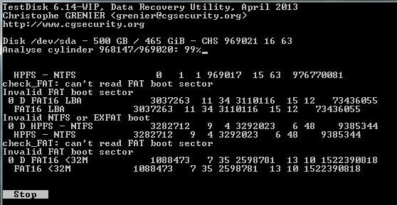

hier nochmal 2 Screen´s nach der im obersten text schon angegebenen Meldung:
Der 2´te zeigt was ich angezeigt bekomme nachdem ich auf "p" gedrückt habe.
wie ich sehe, benutzst du jetzt die Bera-Version, ist diese Fehlermeldung wieder gekommen, wie auf dem Bild in deinem 1. Beitrag ?
mhh, ja , das sieht nicht gut aus, hast du jetzt nur quick search gemacht, wenn ja, mach mal ne Deep Search
p.s. ah, wie ich sehe, hast du vorher auch schon die 6.14 benutzt

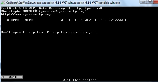

Guten Morgen
hier die Ergebnisse vom Deep Search.
Das erste bild ist kurz vor Abschluss, zwecks besserer Übersicht.
Die Festplatte hat viele CRC-Fehler bei der Datenübertragung aufgezeichnet, was auf ein defektes oder schlecht gestecktes Kabel hindeutet - das kann auch durchaus der Grund für die Dateisystemfehler sein. Jetzt wo das Dateisystem bereits zerstört ist, wirst du mit Kabeltausch keinen Zugriff auf die Daten mehr erreichen - auch TestDisk ist für defekte Dateisysteme eher weniger geeignet. Die besten Ergebnisse hatte ich bisher immer mit GetDataBack oder R-Studio - sind allerdings beides Kaufversionen, für welche nur Demos frei verfügbar sind. Ansonsten kannst du auch mal Recuva oder ähnliche Freeware probieren - Photorec wäre auch geeignet, kann aber keinerlei Datei- bzw. Ordnernamen und nur unfragmentierte Dateien wiederherstellen.
