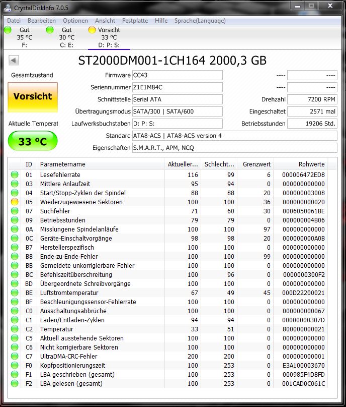

Zu der Festplatte sagt er Vorsicht! Wiederzugewiesene Sektoren: 32
Kannst du damit was anfangen? Ich nähmich nix ... außer dass anscheinend nicht alles gut ist :(
Es ist laut Programm eine ST2000DM001-1CH164 (2TB) falls das hilft.
Interessanter Weise sagt er bei meiner Anderen HDD dass 200 Sektoren Wiederzugewiesen wurden. Ist mehr etwa besser denn hier sagt er der zustand sei gut ...

Es gibt da drei wichtige Spalten: Aktueller Wert, Schlechtester Wert, und Grenzwert. Der erste ist der jetzt aktuelle Wert, der zweite der schlechteste bislang aufgetretene Wert, und der Grenzwert der Wert, ab dem nichts mehr geht. Heißt also, je näher die FP jemals dem Grenzwert gekommen ist, um so gravierender ist das Problem.
Die 200, die die andere Platte hat, sind sozusagen der Vorrat, der Wert wird kleiner, je schlechter die Platte wird, deshalb sind es bei deiner defekten Platte nur noch 32.
Langer Rede kurzer Sinn: Sofort eine Ersatzplatte besorgen und die Daten retten. Danach die alte Platte nur noch als Briefbeschwerer verwenden.

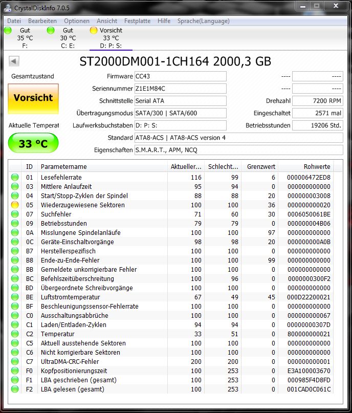

Hänge mal ein Bild davon rein, auch sollte man darauf sehen können was die noch ausstehenden - und nicht korrigierbaren Sektoren (C5+C6) für Werte haben.
Hier das Gewünschte Bild. Wobei die Werte anscheinend nicht sehr aussagekräftig sind, da ich das Programm gerade erst installiert habe
was mich aber schon ganz schön wurmt ist dass die Festplatte im vergleich zur F: Festplatte noch relativ neu ist.
Welche Festplatten sind denn Empfehlenswert? Wenn dann würde ich gerne eine ca 6 TB Platte kaufen bzw wo ist denn gerade ungefähr der beste Preisleistungs Punkt und welche Platten sind für ihren Preis die zuverlässigsten?

Schließe mich meinem Vorredner an! (Neue Festplatte besorgen!)
Außerden steht ja oben links "VORSICHT"!!!
Normal steht dort "GUT" oder auch "SEHR GUT".
Das Alter der Platte ist ja nicht entscheidend sondern mehr die Laufzeit, die hat bald an 800 Tagen 24 Stunden täglich gelaufen. Daten sichern und austauschen, wenn da wichtige Daten drauf sind. Du könntest dem System auch vorgaukeln das die Platte noch gut wäre indem Du die Warnungseinstellungen höher stellst, dazu auf das "gelbe Vorsicht Symbol" klicken und den Wert auf z.B. 36 () hochsetzen, dann beobachten ob sich die Werte weiter verändern und erst dann reagieren. Würde ich aber nur machen wenn nichts Wichtiges drauf ist.
Die Werte werden aus der Platte ausgelesen, dem Programm ist das relativ egal, Du hättest es auch mit der portablen Version machen können.

ja, aber nicht wegen den 32 wiederzugewiesenen Sektoren, die hat mit fast 20.000 Betriebsstunden das Limit für so eine einfache Destopplatte erreicht, die sind nämlich nur auf 2400 Power On Hours pro Jahr ausgelegt und dies hat so viele Stunden wie in 7 Jahren der normalen Nutzung angefallen wären, HDDs sind aber nur auf 5 Jahre Nutzungsdauer ausgelegt. Die hier hat also gegeben was sie geben sollte.

Sehr gut gibt es nicht, nur Unbekannt, Gut, Vorsicht und Schlecht. Das Vorsicht bedeutet, dass man die Werte im Auge behalten sollte und wenn man sich damit nicht auskennt, den Rat von einem Menschen einholen sollte der sich damit auskennt.
