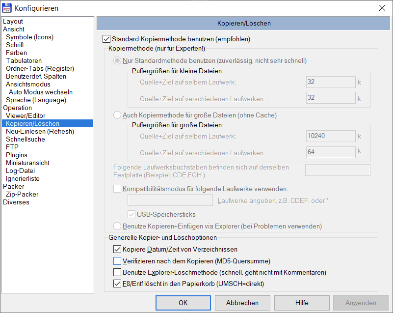

Huhu. Der Total Commander kann das und kostet nichts. Man muss halt nur das Bezahl-Popup bei jedem Start wegklicken.
Edit: Unter Konfigurieren, Einstellungen, Kopieren/Löschen. Kopiere Datum/Zeit. Man kann auch bei Wunsch jegliche Stempel ändern und auf einen Wunschzeitpunkt setzen usw.
Synchronisieren geht über Vergleichen. Man kann auch erst "testen". Es werden gleiche, verschiedene, links, rechts angezeigt. Man kann auch nach Inhalt vergleichen. Das dauert aber wesentlich länger.

@Wilhelm14
Das wäre für meine Anwendung noch ok. Kannst du noch sagen, welche Einstellungen ich dafür in TotalCommander machen muss? Finde da unterschiedliche Anleitungen im Netz.

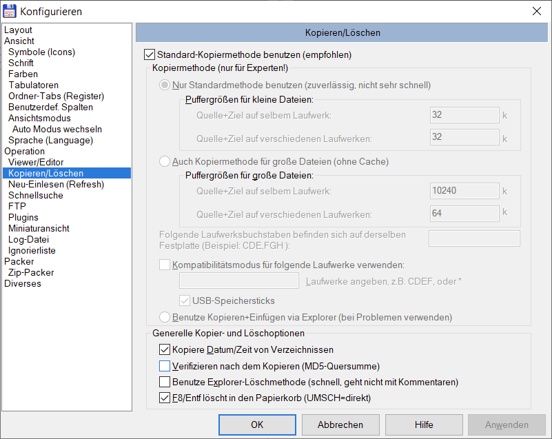

Korrekt.
Reaktionen: Wilhelm14
Ich war zu faul für den Screenshot. 😂

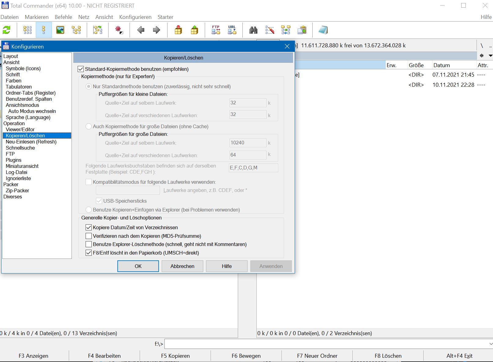

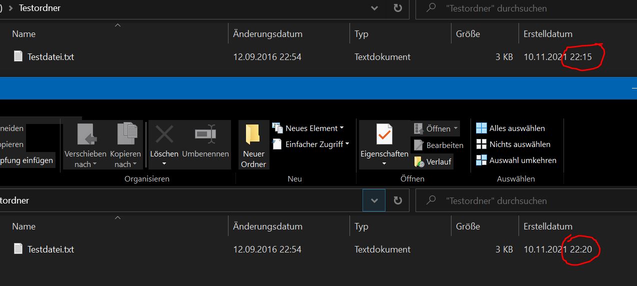

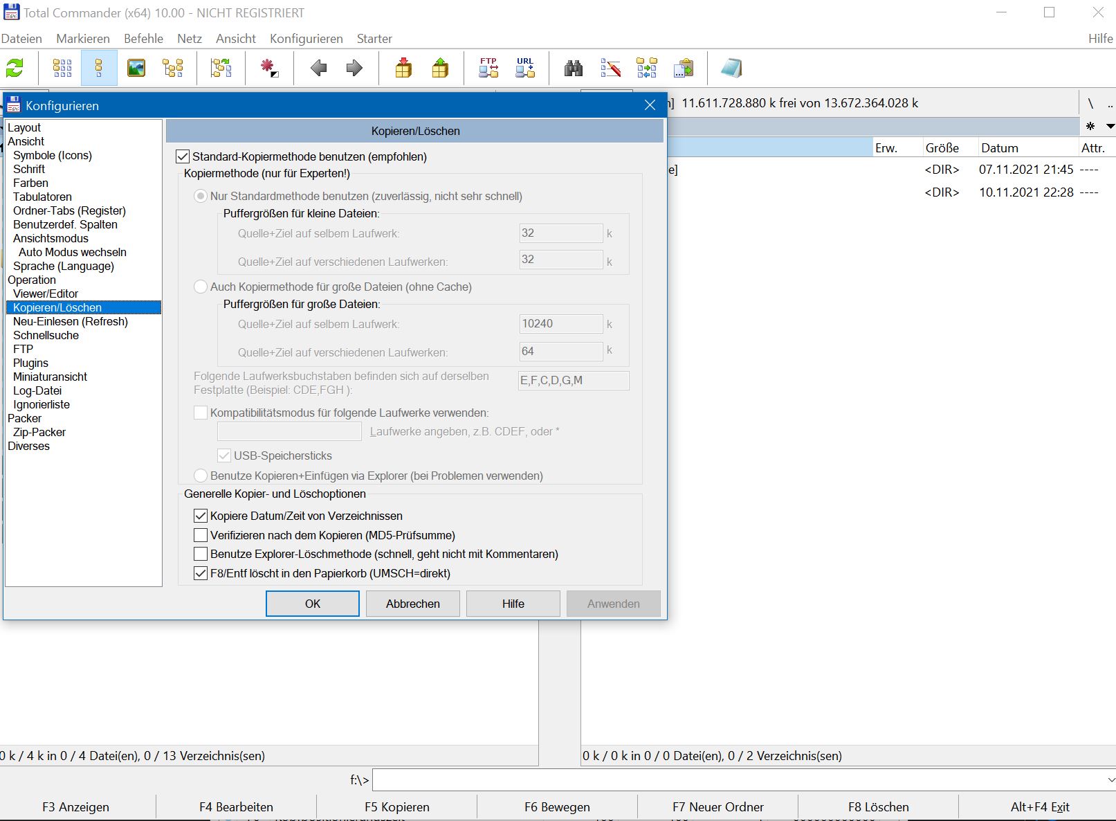

PHuV schrieb:

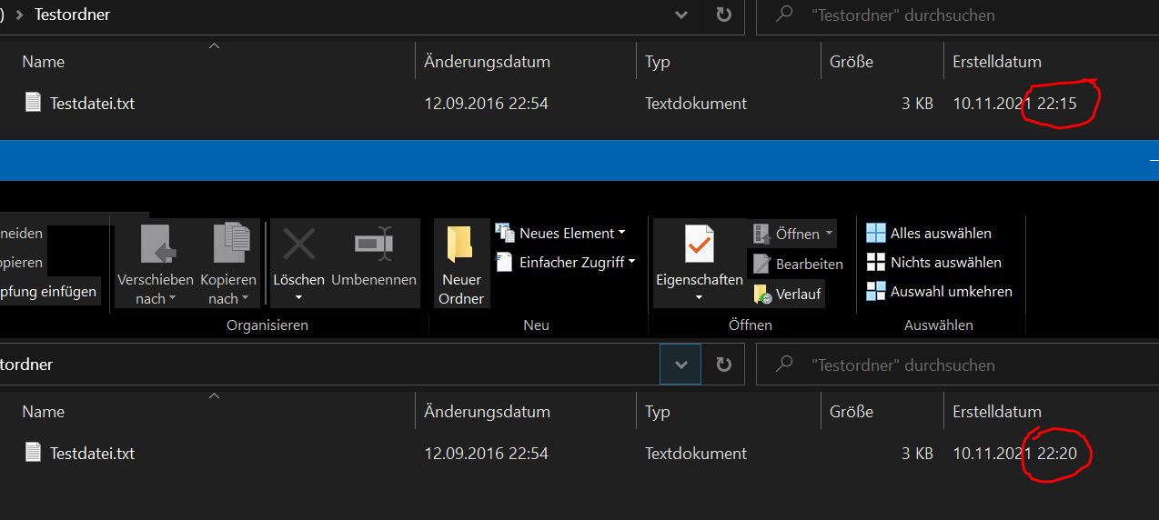

Ok gerade mal mit Totalcommander getestet.
Funktioniert bei Ordnern und wie bleibt das Erstelldatum bei den Dateien erhalten?

Kann der das Erstelldatum bei den Dateien erhalten? Bei TotalCommander scheint es ja nicht zu gehen, wenn ich alles richtig gemacht hab.
Super damit hat es jetzt geklappt! Aber irgendwie funktioniert "Kopieren mit Rückfrage" nur bei Dateien aus dem rechten Fenster. Wenn ich sie aus dem Linken auswähle, erscheint das Fenster mit den Optionen nicht. Eine Idee, woran das liegt?
Macht leider keinen Unterschied. Scheint daran zu liegen, wie man den Pfad auswählt. Geht man über die voreingestellten Systemordner, lässt sich nur über Windows kopieren. Für Kopieren mit Rückfrage muss man immer die kompletten Pfad über das jeweilige Laufwerk auswählen.

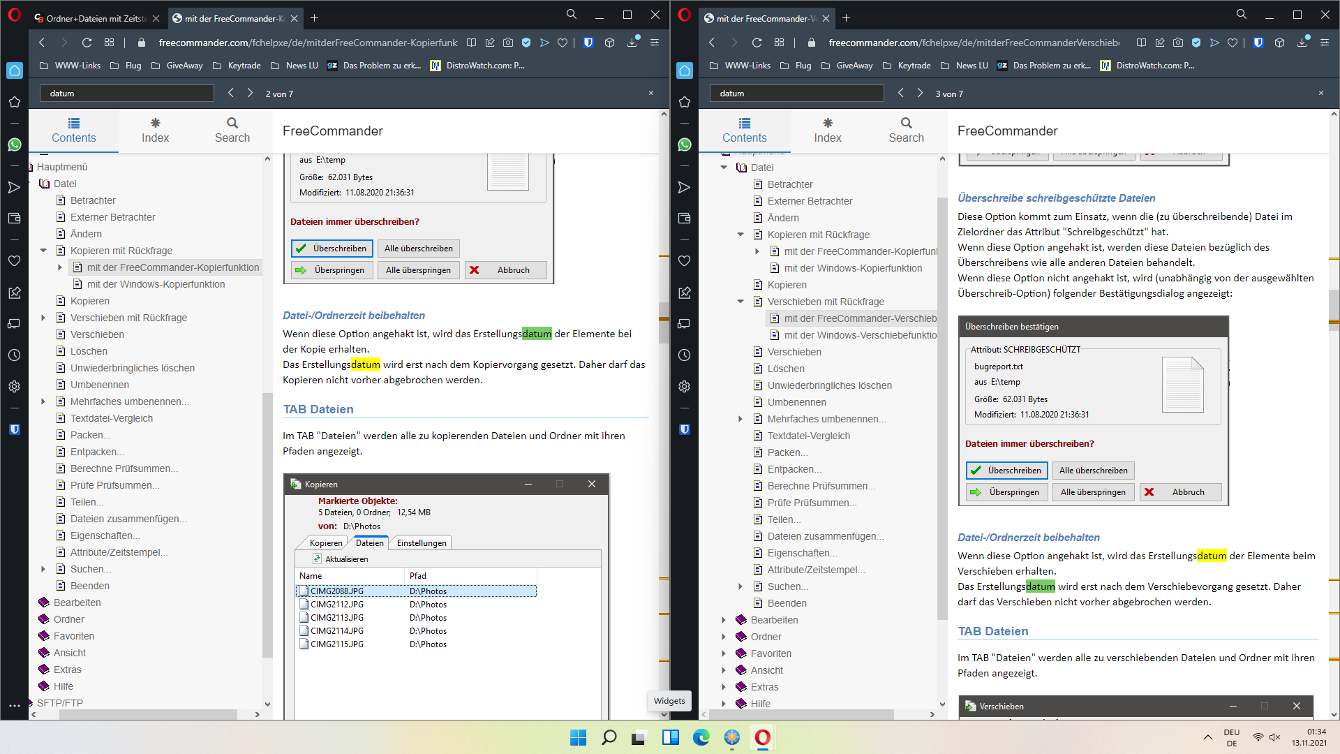

Ponderosa schrieb:

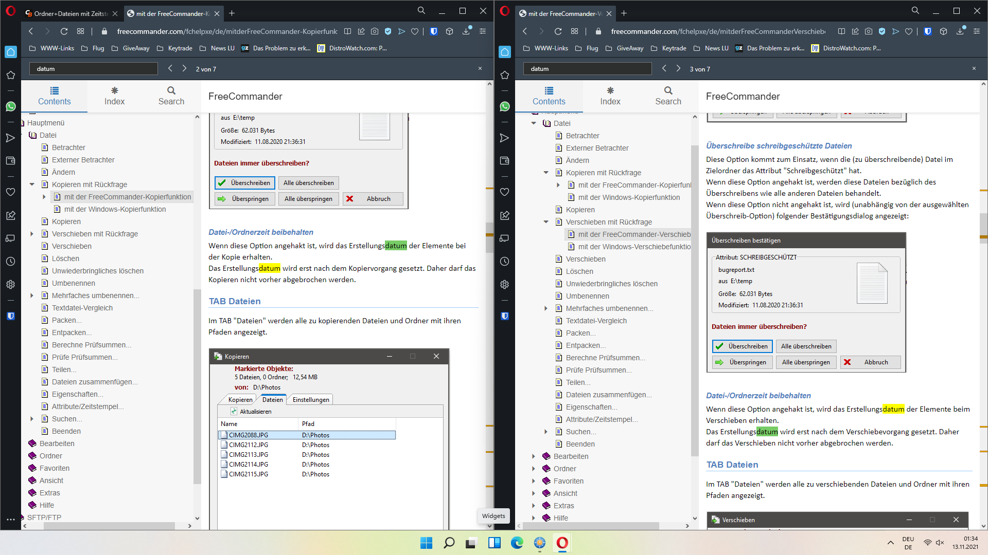

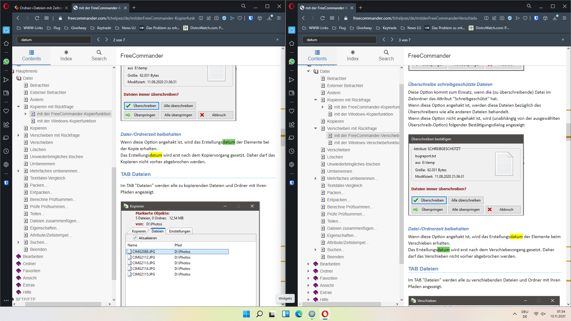

Schau dir mal den FreecommanderXE an. Der kann bei der Verschiebe und bei der Kopier Option, das Datum beibehalten.
Und der hat eine Ausführliche Beschreibung, sowohl im Programm, als auch FCHilfe-online.
Hab nochmal Verschiedenes durchprobiert.
Gibt es auch ein Programm, mit dem man das Änderungsdatum auch bei Ordnern beibehalten kann? Mit Freecommander XE bleibt bei Ordnern leider nur das Erstelldatum erhalten. Bei Dateien klappt es jedoch beim Erstell- und Änderungsdatum
