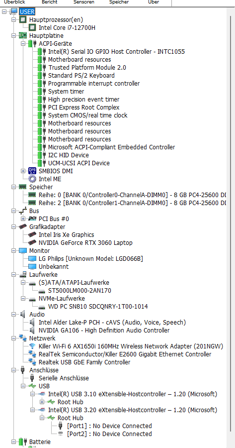

Daten vom Notebook siehe Anhang
für jede erdenkliche Hilfe wäre ich sehr dankbar !!!

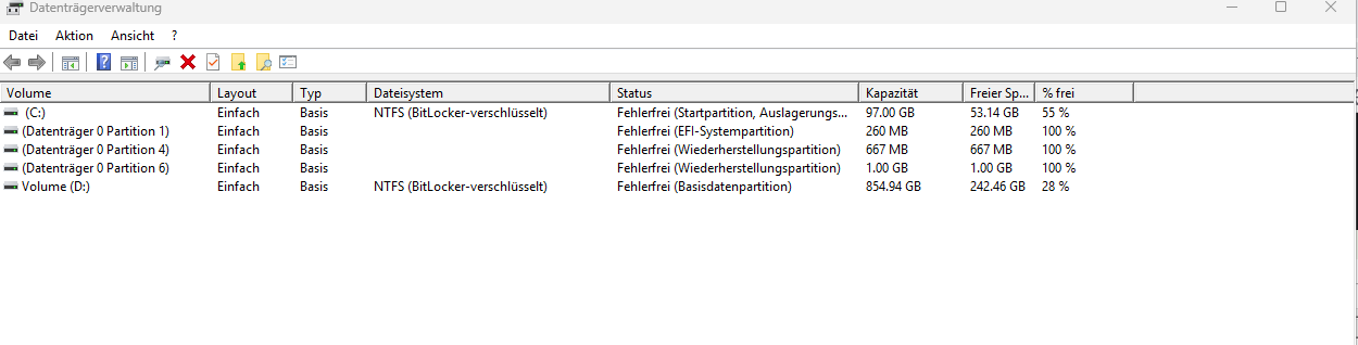

Man könnte testweise mal die Kernisolierung ausschalten (Gerätesicherheit -> Speicherintegrität), die hat schon unter Windows 10 teilweise große Probleme verursacht.
Müllentsorgung, genannt sei die Datenträgerbereinigung, wirkt oftmals wahre Wunder!
datenträger wurden formatiert - frisch windows drauf - von dem her..
Ponderosa schrieb:
2 Wiederherstellungspartitionen
sind auch 2 Wiederherstellungspartitionen drauf - Bild wurde aktualisiert..

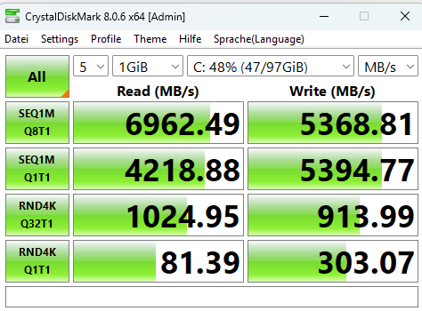

Mach mal einen Schreib/ Lesetest der Festplatte ob das auch zu langsam ist. ..CrystalDiskMark

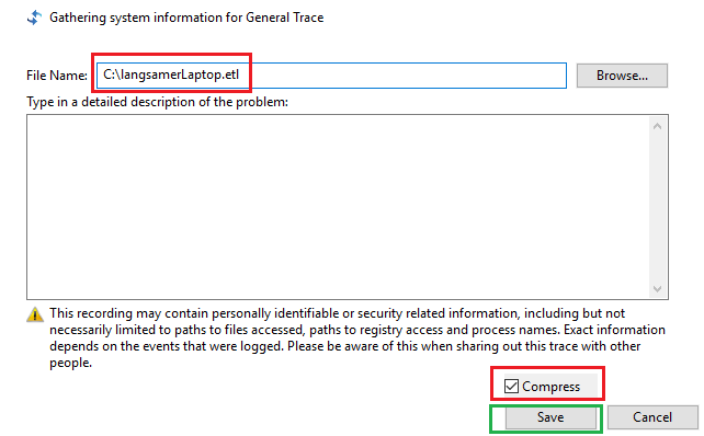

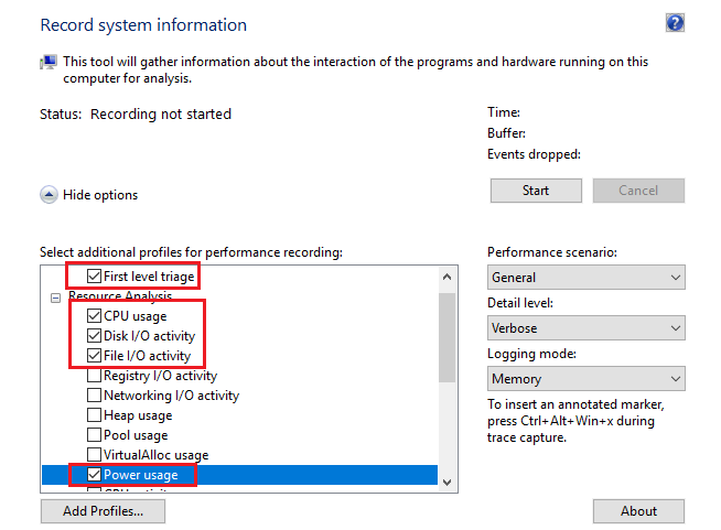

Installiere das Windows Performance Toolkit (alles andere im Installer abwählen) aus dem Windows 11 SDK, starte WPRUI.exe und wähle folgendes wie auf dem Bild aus:
Und klicke auf Start.
Dann installiere mal ein Programm welches nun langsam geht und 1-2 andere Dinge die langsamer sind. Dann klickst du auf Save gibt einen Pfad und Namen an, setzt den Haken bei Compress und klickst wieder auf Save.
Diese ETL Datei packst du mit 7z/RAR und lädst sie hoch (Onedrive, dropbox) und gibst mir den Link per Direktnachricht hier im Forum. Ich schau mal was dein Windows so macht.

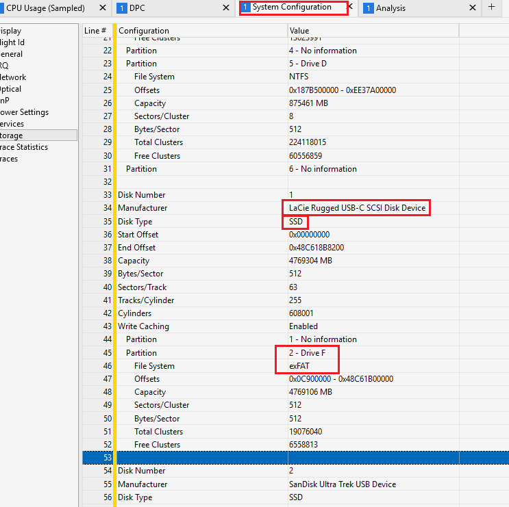

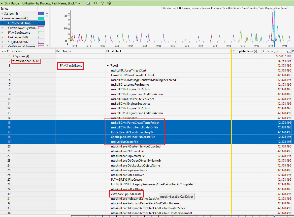

Datei ist auf Dropbox - habe mal ein spiel installiert (5 GB vielleicht 7- 10 min installationszeit) dann gestartet ca 4 min bis es gestartet war - dann habe ich mal eben microsoft visual C 2012 (20 MB) deinstalliert in ca 2 min und wieder microsoft visual C 2012 in geschlagenen 5-6 MINUTEN installiert diese 7 MB Datei die ja sonst in wenigen sekunden installiert ist.. die RAR habe ich dir auf Dropbox hochgeladen: https://www.dropbox.com/scl/fi/074c...ey=qkvs997w8m3ichautjje8vmze&st=mfyrg2rv&dl=0

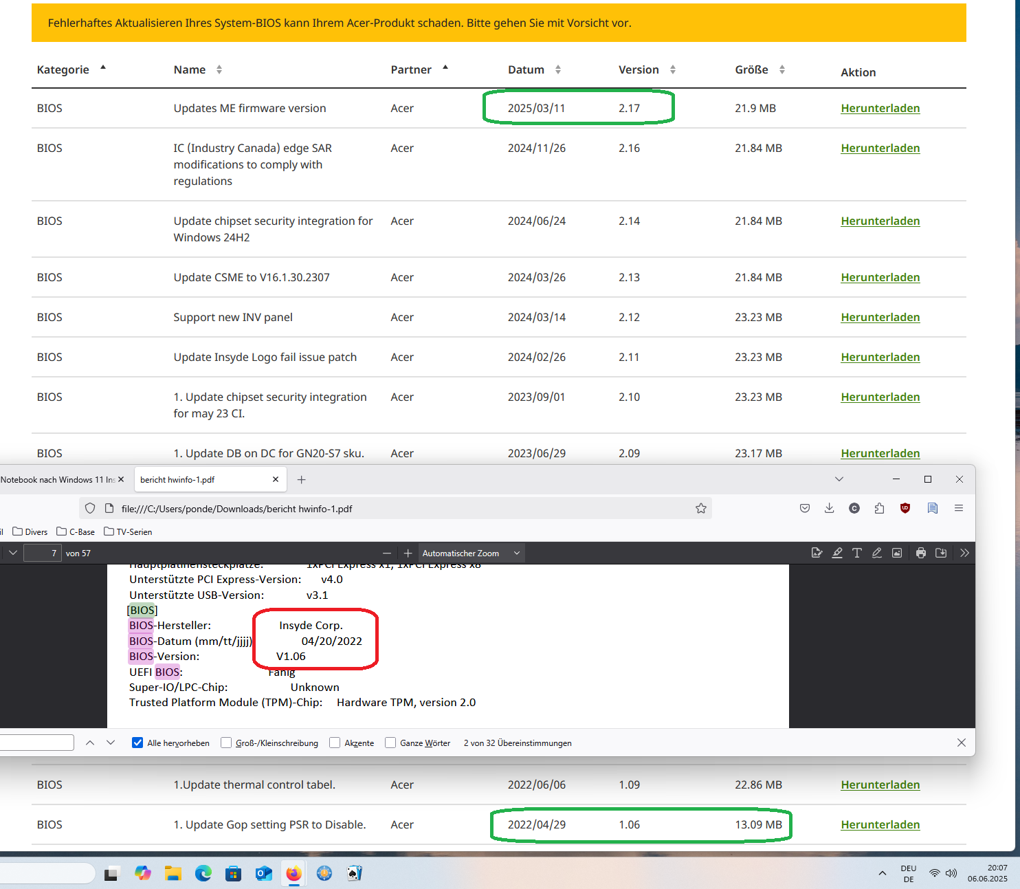

ja, also als erstes solltest du das BIOS aktuallisieren. Dein ist 1.06 und die neuste Version ist 2.17 und ein älteres Update fixt 24H2 Probleme.
Beim Setup von VC++ sehe ich dass msiexec.exe Temep Dateien auf Laufwerk F:\ erstellt
Laut den Daten ist F:\ eine externe USB SSD, formatiert mit exFAT.
Das könnte eine Verzögerung beim Setup erklären. Was passiert wenn du die SSD entfernst und nur deine NVMe WD SN810 nutzt? Hast du da auch Verzögerungen? reicht dir die 1TB SN810 nicht? Dann nimm lieber eine größere interne SSD wie eine Lexar NQ790 4TB anstatt externe SSD Laufwerke als Temp Laufwerke zu nutzen. Vllt hilft es auch Laufwerk F:\ als NTFS zu formatieren oder nutzt du das Laufwerk als Datenaustausch zw Handy,TV und PC? Da geht dann meistens wirklich nur exFAT.
Ok, dann hast du ja auch die Spiele auf F:\ installiert (F:\^^ Gamezz original*zensiert*). Sind wir wieder bei der externen SSD. Kuck ob die Langsamkeit auch vorkommt wenn du die Spiele auf die interne SSD packst.

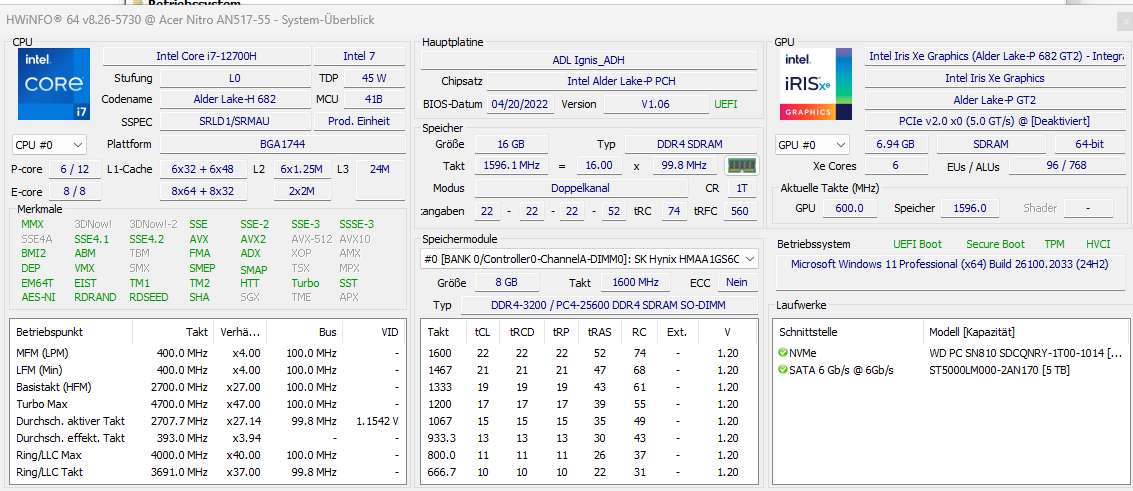

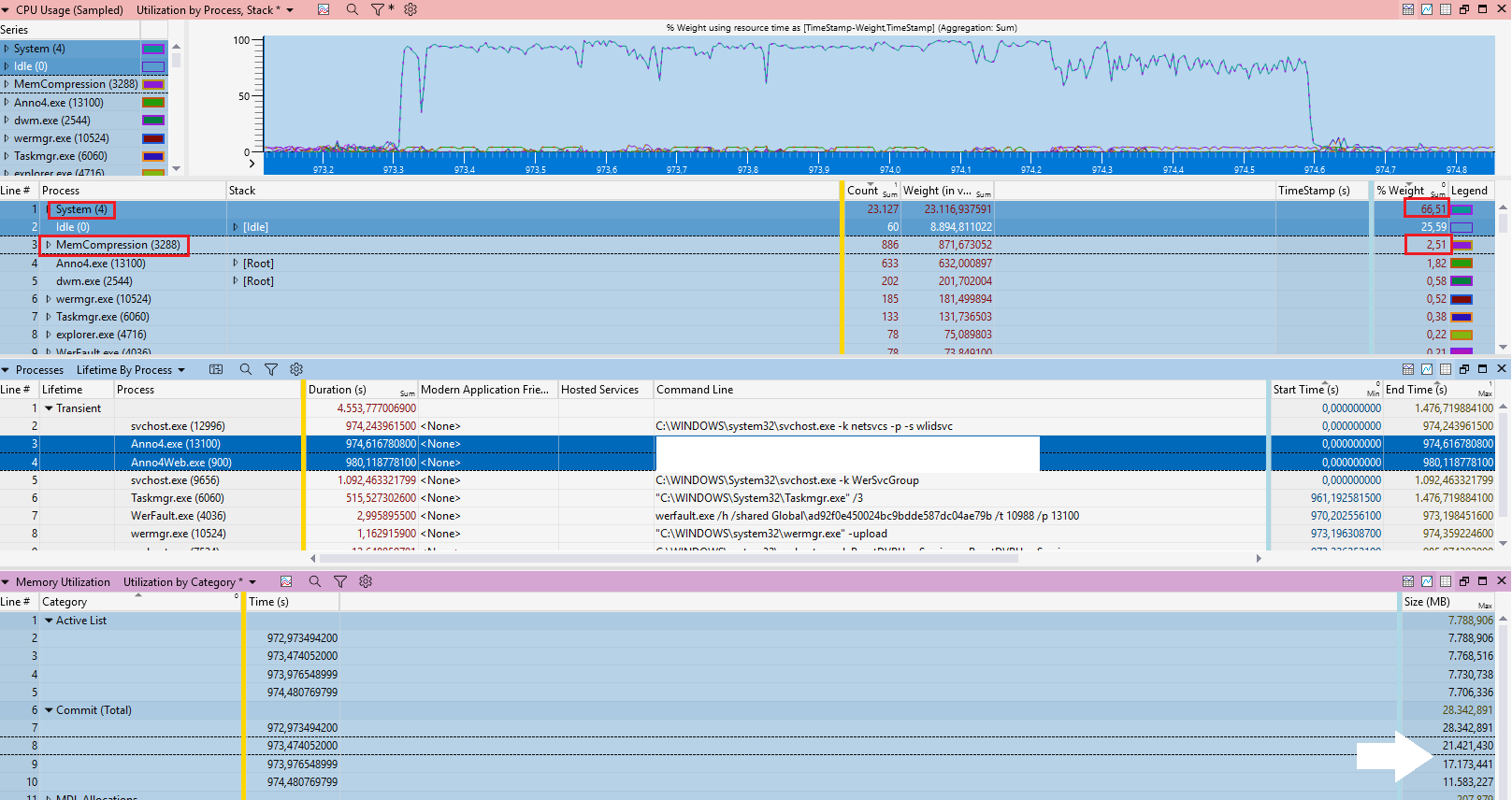

Das Hauptproblem ist irgendwie dein RAM. Beim Anno 1404 Zocken sehe ich, dass die Speicherkomprimierung anläuft.
Das kommt wohl weil deine Programme/Spiele ingesamt 28GB RAM anfordern, dann siehst du die Kompression und dann sind es noch 17 und später 11GB.
Also, das Problem kommt wohl durch zu wenig RAM, also die 2*8GB durch 2*16 GB DDR4-SO DIMM aufrüsten und wenn du den Laptop eh auf hast gleich auf eine größere SSD gehen um die externe SSD Probleme zu umgehen.
