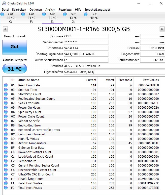

So ich bin es noch mal! Ich hatte gerade sehr viel über solche Probleme gelesen. Des öfteren bin ich über das Wort PIO/DMA gestroßen. Ich hatte mein UEFI und Gerätemanager danach untersucht. War nicht zu finden. Habe keine Änderungen vorgenommen. Daher musste ich aber ja den Computer neu starten ! Jetzt ist wieder alles normal ! :( Ich hatte den Computer vorhin schon einmal neustarten lassen... das hatte nichts behoben... wirklich komisch ! Kann es nun immer noch am kabel liegen !? Also es ist wirklich haargenau der selbe Fehler wie bei der alten Platte, die dann wohl noch heile ist ! Das wird sicher irgendwann wieder auftreten.... vielleicht helfen euch die Werte aus CrystalDisk. Aber ich hab wirklich keine Ahnung was das sein kann :/
Stromkabel haben mehrere Anschlüsse und das ist normal und richtig. SATA hat nur einen Stecker an jedem Ende: einen zum Board, einen zur Platte.
Die Platte die du hier zeigst ist eine 3TB Platte, also nicht 2TB wie angegeben. Ist es die richtige Platte? Hast du schon mal einen Durchsatztest unter Windows damit gemacht?

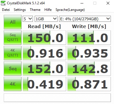

Ich habe mal einfach den Benchmark Test damit gemacht. Screenshot im Anhang. Hilft das weiter ?

Das hängt meist mit dem Unload zusammen, aber die Platte von der Du die S.M.A.R.T. Werte gepostet hast, hat bei 7 Einschaltungen gerade mal 10 Load-Unload Zyklen. Poste mal die Werte der anderen Platten.

Dann mache mal einen richtigen Benchmark wie CrystalDiskMark und poste das Ergebnis.

Man muss nicht blind tauschen und bei der von der der Screenshot gepostet wurde, gibt es kein Problem mit den SATA Datenkabeln, dort ist der Rohwert vom Attribut C7 0.
PS: Sehe gerade den Screenshot, die Schreibrate ist deutlich unter der Leserate, was ungewöhnlich ist. Stimmt das Alignment? Welche Virenfinder hast Du? Benche mal im Abgesicherten Modus von Windows, denn nur da kann man wirklich mal ohne den Virenfinder testen, im Normalen Modus lassen sie sich nicht ausschalten, selbst wenn sie so tun als wären sie aus.

 (2) ST3000DM001-1CH166
           Model : ST3000DM001-1CH166
        Firmware : CC43
   Serial Number : ********
       Disk Size : 3000,5 GB (8,4/137,4/3000,5/3000,5)
     Buffer Size : Unbekannt
     Queue Depth : 32
    # of Sectors : 5860533168
   Rotation Rate : 7200 RPM
       Interface : Serial ATA
   Major Version : ATA8-ACS
   Minor Version : ATA8-ACS version 4
   Transfer Mode : SATA/600 | SATA/600
  Power On Hours : 2690 Std.
  Power On Count : 626 mal
     Temperature : 32 C (89 F)
   Health Status : Gut
        Features : S.M.A.R.T., APM, 48bit LBA, NCQ
       APM Level : 8080h [ON]
       AAM Level : ----
    Drive Letter : F:
-- S.M.A.R.T. --------------------------------------------------------------
ID Cur Wor Thr RawValues(6) Attribute Name
01 105 _99 __6 000000878408 Read Error Rate
03 _92 _91 __0 000000000000 Spin-Up Time
04 _99 _99 _20 0000000005B2 Start/Stop Count
05 100 100 _36 000000000000 Reallocated Sectors Count
07 _72 _60 _30 0000010E91DF Seek Error Rate
09 _97 _97 __0 000000000A82 Power-On Hours
0A 100 100 _97 000000000000 Spin Retry Count
0C 100 100 _20 000000000272 Power Cycle Count
B7 100 100 __0 000000000000 Vendor Specific
B8 100 100 _99 000000000000 End-to-End Error
BB 100 100 __0 000000000000 Reported Uncorrectable Errors
BC 100 100 __0 000000000000 Command Timeout
BD _97 _97 __0 000000000003 High Fly Writes
BE _68 _59 _45 000020140020 Airflow Temperature
BF 100 100 __0 000000000000 G-Sense Error Rate
C0 100 100 __0 000000000026 Power-off Retract Count
C1 100 100 __0 0000000005E1 Load/Unload Cycle Count
C2 _32 _41 __0 000B00000020 Temperature
C5 100 100 __0 000000000000 Current Pending Sector Count
C6 100 100 __0 000000000000 Uncorrectable Sector Count
C7 200 200 __0 000000000000 UltraDMA CRC Error Count
F0 100 253 __0 66A4000006D8 Head Flying Hours
F1 100 253 __0 0003B801671C Total Host Writes
F2 100 253 __0 00058DC819FD Total Host Reads
-- IDENTIFY_DEVICE ---------------------------------------------------------
        0    1    2    3    4    5    6    7    8    9
000: 0C5A 3FFF C837 0010 0000 0000 003F 0000 0000 0000
010: FFFF FFFF FFFF FFFF FFFF FFFF FFFF FFFF FFFF 5742
020: 0000 0000 0004 4343 3433 2020 2020 5354 3330 3030
030: 444D 3030 312D 3143 4831 3636 2020 2020 2020 2020
040: 2020 2020 2020 2020 2020 2020 2020 8010 4000 2F00
050: 4000 0200 0200 0007 3FFF 0010 003F FC10 00FB 0110
060: FFFF 0FFF 0000 0007 0003 0078 0078 0078 0078 0000
070: 0000 0000 0000 0000 0000 001F 850E 0006 004C 004C
080: 01F0 0029 346B 7D09 4163 3469 BC09 4163 407F 009A
090: 009A 8080 FFFE 0000 D000 0000 0000 0000 0000 0000
100: A3B0 5D50 0001 0000 0000 0000 6003 0000 5000 C500
110: 4DF3 5F0E 0000 0000 0000 0000 0000 0000 0000 401E
120: 401C 0000 0000 0000 0000 0000 0000 0000 0029 A3B0
130: 5D50 A3B0 5D50 2020 0002 0140 0100 5000 3C06 3C0A
140: 0000 003C 0000 0008 0000 0000 05FF 0280 0000 0000
150: 0008 0000 0000 0000 0000 0000 0000 0000 5800 A800
160: 0000 0000 0000 0000 0000 0000 0000 0000 0002 0000
170: 0000 0000 0000 0000 0000 0000 0000 0000 0000 0000
180: 0000 0000 0000 0000 0000 0000 0000 0000 0000 0000
190: 0000 0000 0000 0000 0000 0000 0000 0000 0000 0000
200: 0000 0000 0000 0000 0000 0000 3085 0000 0000 4000
210: 0000 0000 0000 0000 0000 0000 0000 1C20 0000 0000
220: 0000 0000 1020 0000 0000 0000 0000 0000 0000 0000
230: 0000 0000 0000 0000 0000 0000 0000 0000 0000 0000
240: 0000 0000 0000 0000 0000 0000 0000 0000 0000 0000
250: 0000 0000 0000 0000 0000 F1A5
-- SMART_READ_DATA ---------------------------------------------------------
     +0 +1 +2 +3 +4 +5 +6 +7 +8 +9 +A +B +C +D +E +F
000: 0A 00 01 0F 00 69 63 08 84 87 00 00 00 00 03 03
010: 00 5C 5B 00 00 00 00 00 00 00 04 32 00 63 63 B2
020: 05 00 00 00 00 00 05 33 00 64 64 00 00 00 00 00
030: 00 00 07 0F 00 48 3C DF 91 0E 01 00 00 00 09 32
040: 00 61 61 82 0A 00 00 00 00 00 0A 13 00 64 64 00
050: 00 00 00 00 00 00 0C 32 00 64 64 72 02 00 00 00
060: 00 00 B7 32 00 64 64 00 00 00 00 00 00 00 B8 32
070: 00 64 64 00 00 00 00 00 00 00 BB 32 00 64 64 00
080: 00 00 00 00 00 00 BC 32 00 64 64 00 00 00 00 00
090: 00 00 BD 3A 00 61 61 03 00 00 00 00 00 00 BE 22
0A0: 00 44 3B 20 00 14 20 00 00 00 BF 32 00 64 64 00
0B0: 00 00 00 00 00 00 C0 32 00 64 64 26 00 00 00 00
0C0: 00 00 C1 32 00 64 64 E1 05 00 00 00 00 00 C2 22
0D0: 00 20 29 20 00 00 00 0B 00 00 C5 12 00 64 64 00
0E0: 00 00 00 00 00 00 C6 10 00 64 64 00 00 00 00 00
0F0: 00 00 C7 3E 00 C8 C8 00 00 00 00 00 00 00 F0 00
100: 00 64 FD D8 06 00 00 A4 66 26 F1 00 00 64 FD 1C
110: 67 01 B8 03 00 00 F2 00 00 64 FD FD 19 C8 8D 05
120: 00 00 00 00 00 00 00 00 00 00 00 00 00 00 00 00
130: 00 00 00 00 00 00 00 00 00 00 00 00 00 00 00 00
140: 00 00 00 00 00 00 00 00 00 00 00 00 00 00 00 00
150: 00 00 00 00 00 00 00 00 00 00 00 00 00 00 00 00
160: 00 00 00 00 00 00 00 00 00 00 00 00 3F 02 00 73
170: 03 00 01 00 01 FF 02 41 01 00 00 00 00 00 00 00
180: 00 00 00 00 26 14 00 00 07 09 09 09 09 09 08 09
190: 09 00 00 00 00 00 00 00 00 01 00 00 00 00 00 00
1A0: 00 00 00 00 00 00 00 00 E8 EF 98 F8 CE 08 00 00
1B0: 00 00 00 00 01 00 A4 13 1C 67 01 B8 03 00 00 00
1C0: FD 19 C8 8D 05 00 00 00 00 00 00 00 00 00 00 00
1D0: 00 00 00 00 00 00 00 00 1A 12 00 00 01 00 00 00
1E0: 00 00 00 00 00 00 00 00 00 00 00 00 00 00 00 00
1F0: 00 00 00 00 00 00 00 00 00 00 00 00 00 00 00 EC
-- SMART_READ_THRESHOLD ----------------------------------------------------
000: 01 00 01 06 00 00 00 00 00 00 00 00 00 00 03 00
010: 00 00 00 00 00 00 00 00 00 00 04 14 00 00 00 00
020: 00 00 00 00 00 00 05 24 00 00 00 00 00 00 00 00
030: 00 00 07 1E 00 00 00 00 00 00 00 00 00 00 09 00
040: 00 00 00 00 00 00 00 00 00 00 0A 61 00 00 00 00
050: 00 00 00 00 00 00 0C 14 00 00 00 00 00 00 00 00
060: 00 00 B7 00 00 00 00 00 00 00 00 00 00 00 B8 63
070: 00 00 00 00 00 00 00 00 00 00 BB 00 00 00 00 00
080: 00 00 00 00 00 00 BC 00 00 00 00 00 00 00 00 00
090: 00 00 BD 00 00 00 00 00 00 00 00 00 00 00 BE 2D
0A0: 00 00 00 00 00 00 00 00 00 00 BF 00 00 00 00 00
0B0: 00 00 00 00 00 00 C0 00 00 00 00 00 00 00 00 00
0C0: 00 00 C1 00 00 00 00 00 00 00 00 00 00 00 C2 00
0D0: 00 00 00 00 00 00 00 00 00 00 C5 00 00 00 00 00
0E0: 00 00 00 00 00 00 C6 00 00 00 00 00 00 00 00 00
0F0: 00 00 C7 00 00 00 00 00 00 00 00 00 00 00 F0 00
100: 00 00 00 00 00 00 00 00 00 00 F1 00 00 00 00 00
110: 00 00 00 00 00 00 F2 00 00 00 00 00 00 00 00 00
160: 00 00 00 00 00 00 00 00 00 00 00 00 00 00 00 00
170: 00 00 00 00 00 00 00 00 00 00 00 00 00 00 00 00
180: 00 00 00 00 00 00 00 00 00 00 00 00 00 00 00 00
190: 00 00 00 00 00 00 00 00 00 00 00 00 00 00 00 00
1A0: 00 00 00 00 00 00 00 00 00 00 00 00 00 00 00 00
1B0: 00 00 00 00 00 00 00 00 00 00 00 00 00 00 00 00
1C0: 00 00 00 00 00 00 00 00 00 00 00 00 00 00 00 00
1D0: 00 00 00 00 00 00 00 00 00 00 00 00 00 00 00 00
1F0: 00 00 00 00 00 00 00 00 00 00 00 00 00 00 00 E3
 (3) ST3000DM001-1ER166
           Model : ST3000DM001-1ER166
        Firmware : CC26
     Queue Depth : 32
   Major Version : ACS-2
   Minor Version : ACS-3 Revision 3b
  Power On Hours : 44 Std.
  Power On Count : 8 mal
     Temperature : 31 C (87 F)
   Health Status : Gut
       AAM Level : ----
    Drive Letter : E:
01 119 _99 __6 00000CEE5B68 Read Error Rate
03 _94 _94 __0 000000000000 Spin-Up Time
04 100 100 _20 000000000008 Start/Stop Count
05 100 100 _10 000000000000 Reallocated Sectors Count
07 100 253 _30 00010008E1E1 Seek Error Rate
09 100 100 __0 00000000002C Power-On Hours
0C 100 100 _20 000000000008 Power Cycle Count
BD 100 100 __0 000000000000 High Fly Writes
BE _69 _63 _45 00002014001F Airflow Temperature
C0 100 100 __0 000000000001 Power-off Retract Count
C1 100 100 __0 00000000000B Load/Unload Cycle Count
C2 _31 _40 __0 00140000001F Temperature
F0 100 253 __0 D1D90000002C Head Flying Hours
F1 100 253 __0 000019390294 Total Host Writes
F2 100 253 __0 00000B9B9D8E Total Host Reads

Autumn85 schrieb:
Code:
E9 __0 __0 __0 00000000000D1F Vendor Specific
EA __0 __0 __0 000000000000A8 Vendor Specific
F1 __0 __0 __0 000000000000A8 Lifetime Writes from Host
E9 sind 3359 GB NAND Write bei nur 168GB Host Write, also eine WA von 20! Da wird also sehr wahrscheinlich massiv das NAND refresht! Wieso sind das überhaupt so wenige Host Writes, meinst Du die SSD schonen zu müssen und hast alles mögliche auf die HDDs ausgelagert und Systempfade dahin umgebogen? Dann wäre es kein Wunder wenn es dauernd zu Zugriffen auf die entsprechenden HDDs kommt. Und wie sieht bringt das nicht einmal wirklich etwas, die NANDs werden sowieso regelmäßig refresht und daher kann man die P/E Zyklen auch selbst verbraten indem man die SSD auch wirklich nutzt.
Autumn85 schrieb:
Code:
01 105 _99 __6 [B]0000[/B]00878408 Read Error Rate
07 _72 _60 _30 [B]0000[/B]010E91DF Seek Error Rate
Keine Such- oder Lesefehler, die wären in den 4 Stellen links die ich fett markiert habe, aber nur bei hexadezimaler Darstellung!
Autumn85 schrieb:
Code:
Nicht ganz optimal aber unktrisch, die ST3000DM001 ist eine Desktopplatte haben keine Sensoren um mit den Vibration umgehen zu können wie sie z.B. andere Platten im gehäuse erzeugen und die schon mal zu so einem High-Fly Write führen können. NAS Platten wären in der Hinsicht die bessere Wahl wenn man mehrere Platten verbaut oder auch sonst stärkere Vibrationen hat, die sind für bis zu 8 HDDs (die frühen WD Red und Seagate NAS bis 5) in einem Gehäuse zugelassen.
Autumn85 schrieb:
Code:
Die Platte geht regelmäßig in den Unload, parkt also die Köpfe und wenn sie aufwacht dauert es so lange, dass man es beim Abspielen von Videos und Musik bemerkt, da friert dann die Wiedergabe kurz ein.
Autumn85 schrieb:
Code:
 (4) WDC WD5000AAKS-00A7B0
       Interface : USB (Serial ATA)
Die ist extern, die sollte keine Rolle spielen, nur fällt mir eines auf:
Autumn85 schrieb:
Code:
0C _98 _98 __0 000000000AAD Power Cycle Count
C0 197 197 __0 000000000AAC Power-off Retract Count
C1 200 200 __0 000000000AAD Load/Unload Cycle Count
Wird die nie richtig abgemeldet oder gibt das USB Gehäuse der Platte dies nicht bekannt? Die hat so viele unerwartete Spannungsabfälle bei nicht geparkten Köpfen (Power Off Retract) die Einschaltvorgänge, was kein Wunder ist, wenn die Köpfe nicht geparkt werden. Das ist für eine WD ungewöhnlich, bei den HGST gibt es sogar Fälle mit mehr Power-off Retracts als Power-Cylces.
Autumn85 schrieb:
Code:
 (5) WDC WD40EZRX-00SPEB0
Auch über USB und daher wohl auch nicht wirklich relvant für das Problem.
Autumn85 schrieb:
Code:
04 100 100 __0 000000000207 Start/Stop Count
0C 100 100 __0 000000000206 Power Cycle Count
C0 200 200 __0 000000000157 Power-off Retract Count
C1 200 200 __0 00000000082F Load/Unload Cycle Count
Diese geht aber zuweilen in den Unload, parkt also die Köpfe, aber nicht in den Standby, stoppt also nicht die Spindel und es gibt zwar viele, aber nicht so viele Power-off Retracts, was eben daran liegen könnte, dass bei einige unerwarteten Spannungsabfällen die Köpfe sowieso gerade geparkt waren.
Ok, erstmal danke für die Analyse ! Ich verstehe leider kaum etwas :(
Also habe die SSD ja nur als System Festplatte. Ich habe Download Ordner und Cloud Basiertes ( Dropbox , GoogleDrive , OneDrive ) auf (E) gelegt... Spiele auch.... Also keine SystemPfade oder sowas... Das sollte doch ok sein. Sonst hätte ich auf der SSD nicht genügend Platz..
Also ich kann deinem Text nicht ganz entnehmen, von welcher Platte du gerade sprichst.. Ich fahre den Computer immer ganz normal herunter.. in den Energieoptionen ist eingestellt, das Festplatte die nicht genutzt werden nach 20 Minuten ausgehen. Soll ich da was ändern..
Was kann ich denn nun tun, damit ich das ganze hier verbessern kann.. Soll ich die Platten im Tower anders fixieren oder irgendwie etwas anders einrichten ????
