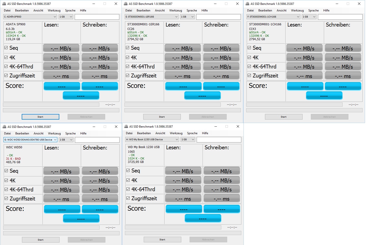

Sorry !
Im Anhang sind die Werte aller Platten als Screenshot ! Die letzten beiden sind die Externen USB Festplatten.
Wer hat denn eine Ahnung, was der "Holt" mir mit der Analyse sagen wollte ? Also ich finde keinen Lösungsansatz, außer das Thema mit den Pfaden die ich umgeleitet haben könnte, um die SSD zu schonen. Aber das war nicht mein Ziel. Habe ja nur bestimmte Sachen ( keine wichtigen System Sachen, da wüsste ich nicht nicht, wie das auch funktionieren soll ) auf den anderen Festplatten. Aber das sollte doch kein Problem sein, hoffe ich doch.
So, ich hoffe die Screenshot sagen euch mehr, als mir. :)

Bis auf die externe WD 500GB Platte alle richtig ausgerichtet. Könnte man korrigieren.
Interessant wäre noch ein Kurztest der internen (nur Haken bei Seq mit 1GB).
Hallo !
Vielen Dank ! Die WD mit dem "Bad"-Sign ist ja eine externe, schon ältere Festplatte. Die kann doch sicher nichts mit dem eigentlich auftretendem Problem zutun haben. Ich habe keine Aktivitäten, vom Sytem ausgehend, auf diese Festplatte umgeleitet.

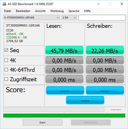

So !
Hier nun die Ergebnisse... sie sind wirklich miserabel , so glaube ich ! Habe die gleiche Festplatte ja noch einmal (F) . Und (E) ist nagelneu, selbe Stelle, an der die Probleme auch mit der alten Festplatte auftraten ! Was soll denn das wohl :(
Ich habe den SEQ Test für beide Platten hier als Screenshot angefügt.. die andere ist deutlich schneller...
UND JETZT :
Ich habe mal einen Neustart gemacht ( also wirklich Neustart , also nicht herunterfahren und wieder aktivieren )
und der selbe Test kommt hier als Screenshot ! Vielleicht kann man mit den nun viel besseren Werten auf irgendetwas schließen ? Mainboard ? oder irgendwie was anderes komisches.... ich verstehe jedenfalls nicht :/
Ps.: Ok, der packt hier alle Bilder zusammen... aber die Ergebnisse der Platte "E" mit guten Werten, sind eben die nach dem Neustart ! Die viel Schlechteren im Gegensatz zu Platte "F" sind die von davor !
ok , sorry . noch ein Post von mir ;)
Die Werte von "F" sind nun nach dem Neustart auch deutlich verbessert ! Es ist mir wirklich sehr rätselhaft ! Ich habe auch hiervon einen Screenshot angehängt !

AS-SSD arbeite auf der Filesystemebene, es wird also eine Datei angelegt und die Performace hängt davon ab wo auf der Platte diese liegt und ob sie womöglich fragmentiert ist. Hier wäre ein Low-Level Benchmark wie HD Tune sinnvoller, da die Platte ja nicht mehr leer ist und daher wird man jedensmal andere Werte bekommen, wie Du nach dem Restart, weil Windows danach offenbar entschieden hat die Datein an einer anderen Stelle anzulegen und zwar weiter auf den äußeren Spuren oder dort so sie mit weniger Fragmenten angelegt werden konnte.
Du kannst ja mal das File Bench Tool von Blublah (Quelle) nehmen um zu sehen wie schnell die vorhandenden Dateien gelesen werden können und wirst Du sicher deutliche Unterschiede sehen. Dateien die zu Beginn geschrieben und nie verändert wurden, dürfte am schnellsten zu lesen sein, die jüngeren Dateien die auf den weiter innen liegenden Spuren gelandet sind werden langsamer gelesen werden und wenn sie dann auch noch fragmentiert sind, noch langsamer.
