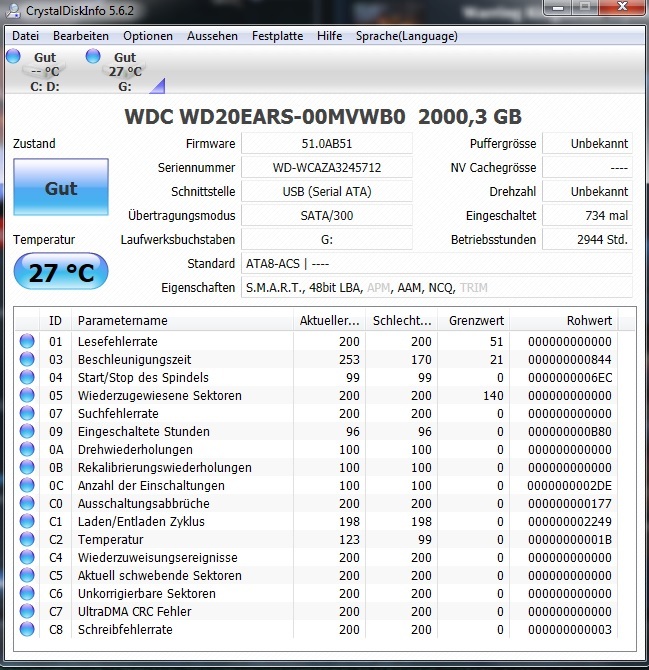

einem Kumpel von mir ist gestern seine Festplatte runtergefallen und bat mich um Hilfe. Habe ihm gleich geraten einen HD Tune Error Scan zu machen und mal zu schauen, ob die Platte irgendwelche auffälligen Geräusche von sich gibt.
Error Scan hatte keine Probleme und die Platte macht ganz natürliche Geräusche. Ist von ca 40cm im externen Gehäuse und im ausgeschalteten Zustand runtergefallen.
Sollte man dennoch iwelche Bedenken haben?
"Schreibe im Namen von meinem Kumpel. Habe ihm schon geraten, die Daten auf ne andere Platte zu schieben.
Er möchte aber eine zweite Meinung haben..."
Wenn CrystalDisk Info auch nichts erschreckendes zu Tage bringt, dann würde ich sagen: Schwein gehabt. Wäre sie im Betrieb gewesen, hättest du zu 99,9% jetzt einen Briefbeschwerer bzw. dein Kumpel.
Dennoch Daten sichern und wöchentlich die Werte kontroliieren, evtl gibt es Langzeitschäden, wobei das eher unwahrscheinlich ist, denn entweder läuft sie oder even nicht.
Nein. Ausgeschaltet war der Lesekopf ordnungsgemäß geparkt und kann die Scheiben somit nicht beschädigt haben.
Wenn der Check keine Probleme zeigt und sie sich nicht ungewöhnlich anhört, dürfte alles okay sein.
Da ist zu 99,9% nichts passiert, im eingeschalteten Zustand hätte er jetzt mit hoher Wahrscheinlichkeit irreparabele Sektorfehler!

Wenn Crystal Disk und HDTune (der lange Errorscan) nix anzeigen und die sonst auch nicht rattert o.ä. dann passt's schon...!
Schwein gehabt!

CD zeigt auch an, dass die Platte in Ordnung ist.
