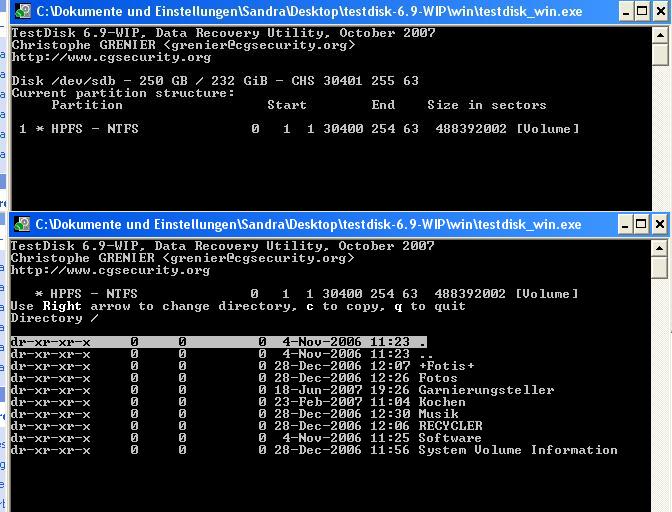

Hab jetzt alles gemacht! Die Festplatte wird erkannt bei Analyse und bei Quick Search werden alle Dateien gelistet. Stehe nun beim Problem, dass ich nicht weiß wie ich hier einen Screenshot reinbekomme=)!?

So danke! Was wären die großen Probleme ohne die kleinen=) So jetzt müsste der Anhang zu sehen sein. Bitte um weitere Ratschläge meine Daten zu retten! Danke

Sieht bei dir leider nach einem beschädigten Dateisystem oder vielleicht Sektorfehler aus.
Grund ist, die Partition wird auf deinem ersten Screen ordnungsgemäß in der Partitionabelle abgezeigt.
Auf dem zweiten Screen wird die Partition nach Quick Search ordnungsgemäß mit Daten angezeigt.
Somit scheint der Bootsektor auch in Ordnung zu sein.
Daher eine ein wenig aufwenigere Procedur und auch als sichere Alternative die Daten zuerst sichern.
Kopiere mal in Testdisk deine Dateien und Ordner auf eine intakte Partition als Sicherung zuerst.
