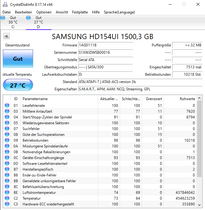

Meine HDD im PC schaltet sich im Betrieb aus und wird nicht mehr im Explorer angezeigt oder wird nach dem Starten nicht erkannt.
Die HDD (die anscheinend defekt ist) ist eine SAMSUNG HD154UI mit 1,5 TB

Also bei mir steht das Selbe. Der Fehler tritt unregelmäßig auf.
Also es steht auf gut

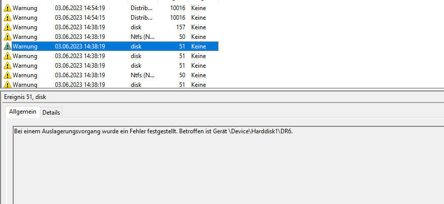

Gibt es Fehler im Ereignisprotokoll, die in Verbindung mit der HDD stehen?

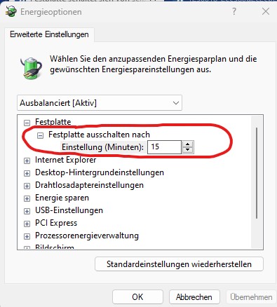

könnte ein wackler sein. energiesparoptionen haben idr keine auswirkung auf den mount-status.
Auch wenn oben gut steht muss es nicht gut sein,
man kann übrigens nicht alle Parameter/Werte sehen.
"ECC wiederhergestellt" ist normal hier so bei der Samsung HDD,
nicht irreführen lassen hierdurch.
Übrigens wird der Übertragungsmodus oben nicht angezeigt.
Schau, dass die Platte an einem nativen Sata Anschluss angeschlossen ist.
Diese Ereignisse (disk) dürfen nicht sein bzw liegt hier ein Fehler vor.
