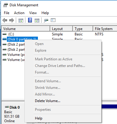

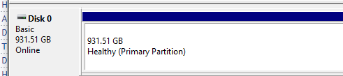

Ich hatte eine externe WD Festplatte bei der das Gehäuse durch einen Sturz beschädigt wurde. Hab sie jetzt ausgebaut und direkt über SATA angehängt. Da sie keine eigenartigen Geräusche macht, sollte sie soweit noch in Ordnung sein. Im Disk Management wird sie auch korrekt gelistet, jedoch scheint sie im Explorer nicht auf und daher kann ich auf die Daten nicht zugreifen.
Welches Filesystem verwendet wurde, kann ich leider nicht mehr sagen.
In den angehängten Screenshots sieht man die Festplatte. Kann mir jemand sagen, wie ich sie im Explorere verfügbar machen kann?
Die meisten Optionen im Context Menu sind deaktiviert. Ich kann sie lediglich Offline nehmen, zu einer Dynamic Disk konvertieren oder das Volume löschen. Die Daten würde ich allerdings noch benötigen.

Du musst einen Laufwerksbuchstaben zuordnen. (Rechtsklick auf das Volume)
Achso, da ist ja gar kein Dateisystem drauf. Ist das eine neue Platte? Oder ist da vielleicht ein Linux Dateisystem drauf? Ansonsten musst du vorher formatieren.
Starte mal ein Linux und schau bitte nach, was dir unter dem Befehl "fdisk -l" (kleines L) angezeigt wird.
Change letter ist leider ausgegraut.

Wie gesagt, es ist kein (Windows)Dateisystem drauf. Vermutlich ein Linux-artiges.
