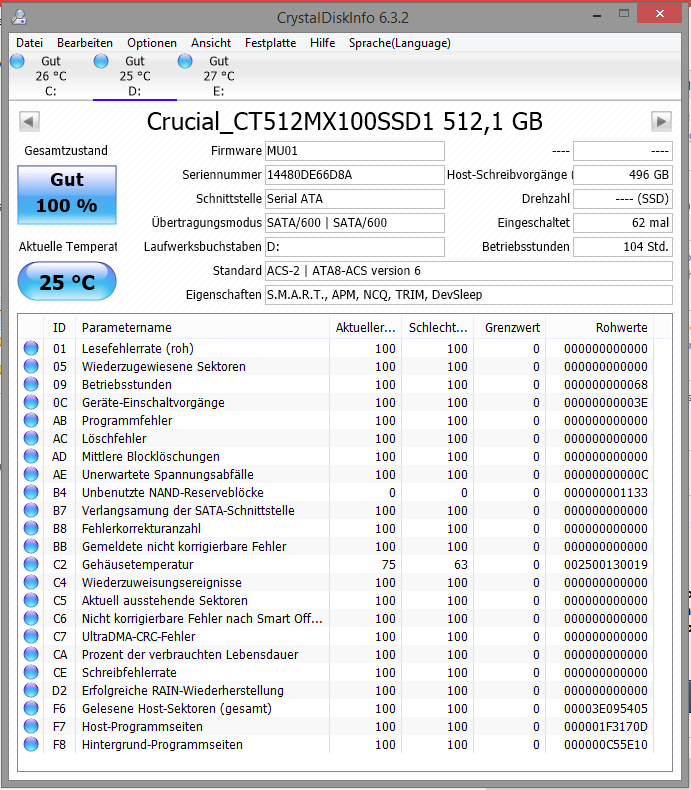

ich habe folgendes Problem:
Bei mir hat sich nun das zweite mal meine 2te SSD verabschiedet. Es ist gemessen an der Laufzeit des rechners wirklich nur marginal selten udn sie ist nach einem kompletten ausschalten udn wieder anmachen wieder da, aber seltsam ist es trotzdem.
Wirklich nachvollziehbar ist das Problem für mcih auch nicht. Es ist eien Crucial MX100, sie hat in der Zeit bzw der Zeit davor keinen leerlauf, kann also eigentlich nicht am Energiesparen liegen.
​Ich laufe unter Windows 8.1 Pro, SMART sagt es sei alles okay.
verabschiedet heisst. Die gestarteten PRogramme kacken ab udn die Festplatte ist nicht mehr unter Ihr PC" zu finden. DAs Laufwerk ist einfach weg.
Ja. Die Kabel hab ich überprüft. die Sitzen feste drauf. sie ist unter der anderen SSD in dem dafür vorgesehen Metallrahmen montiert vom CM Storm Trooper.
Wenn es am Kabel liegen würde, hätte er wohl UltraDMA-CRC Fehler.
Steht etwas in der Ereignisanzeige von Windows?

Dario schrieb:
Oftmals sind einfach mal minderwertige Sata Kabel Schuld - diese sollten schon dem Sata 3 / 6 GBit Standard entsprechen...
In den S.M.A.R.T. Werten in dem Post darüber ist davon nichts zu sehen, aber ich würde mal das RAM richtig testen, damit RAM Fehler auszuschließen sind. Dazu stellt man alles im BIOS so ein, wie es auch nachher läuft, also keine OC-Tweaktools unter Windows verwenden! Dann die iso / img von Memtest86+ von CD oder USB-Stick booten, denn man kann nicht unter Windows sinnvoll das RAM testen. Es sollten min. 6 PASS abgewartet werden und es darf dabei kein einziger Fehler auftreten, also am Besten über Nacht laufen lassen. RAM-Fehler können die unmöglichsten Probleme erzeugen und plötzlich abstürzenden Programme oder korrupte Archive gehören da ebenso dazu wie Bluescreens.
Die S.M.A.R.T. Werte sind jedenfalls absolut in Ordnung, die SSDs ist nicht kaputt.
