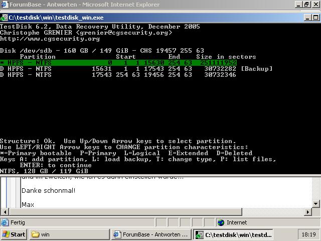

Aber schon meldet sich das nächste Problem: Wenn ich nach meinen alten Partitionen suche werden die auch alle gefunden, nur er zeigt mir bad structure an, wenn ich alle Laufwerke auf den status stelle, so wie ich mir denke, dass es sein sollte... Hab dir unten mal zwei screens angehängt, der erste in welchem zustand testdisk die partitionen findet und im zweiten, wie ich es dann einstellen würde...
Danke schonmal!
Max

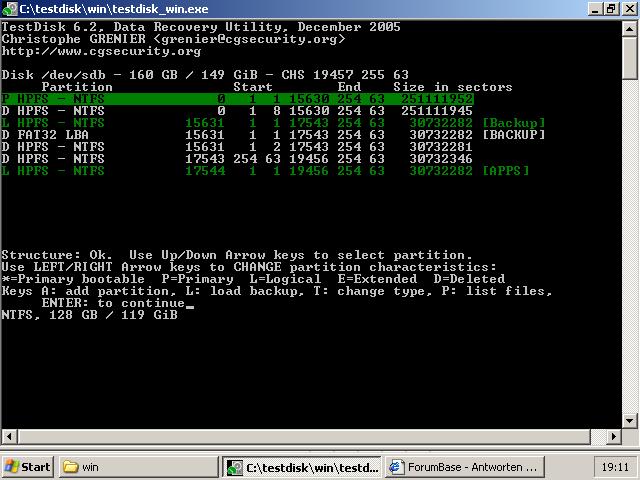

So, hab jetzt aich mal ne tiefe Suche gemacht. Anbei der Screen, was testdisk dabei findet. Alle drei Laufwerke waren vorher NTFS; die erste Partition (download) ca. 120gb und die anderen beiden Partitionen waren beide genau gleich groß mit ca. 15gb (Apps und Backup). Was müsste ich denn jetzt machen? Wäre es wie auf dem 2. Screen richtig? Und sind dann auch meine Daten wieder da?

CRC (Cyclic Redundancy Check) weißt eigentlich auf Speicherfehler oder beschädigte Dateien, hin.
Ursache sind öfters Speicher (auch Timings), Kabel oder Fehler im Dateisystem und Sektoren.
Ansonsten war auch ein Fehler bei dir im Dateisystem.
Bei diesem Bild hatten die letzten zwei Partitionen den gleichen Cylinder 17543 belegt.
https://www.computerbase.de/forum/attachments/td1-jpg.41369/
Auf deinem letzten Bild hatte Testdisk die Partitionen ordnugsgemäß erkannt.
Siehst du hier;
https://www.computerbase.de/forum/attachments/td4-jpg.41458/
Dabei wurde die untere Partition wieder richtig mit Volumen "APPS" erkannt und fängt auch richtig am Cylinder 17544 an.
Diese Struktur kannst du mal um den Fehler zu beheben in Testdisk bei Write abspeichern.
Daten sollten gesichert sein.
Markiere mal deine erste Partition, drücke p und schaue ob es dir die Daten anzeigt.
Zurück kommst du mit q drücken.
