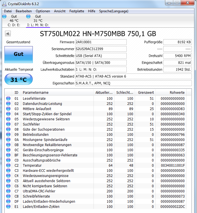

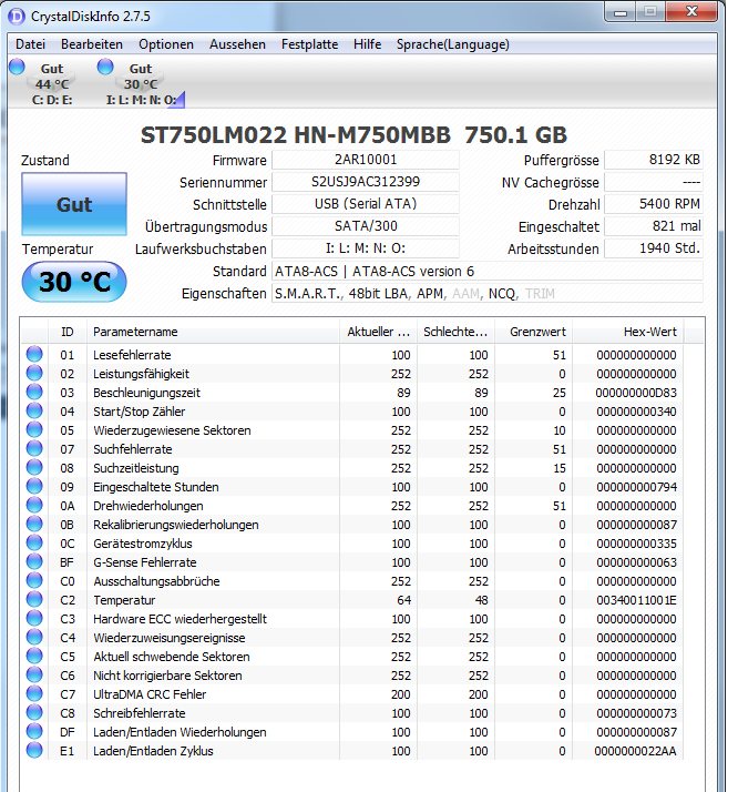

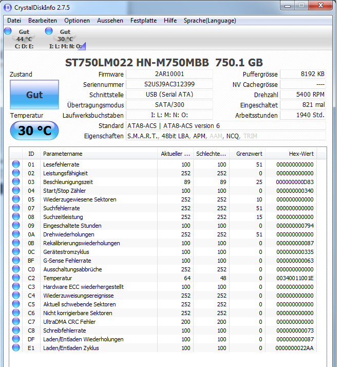

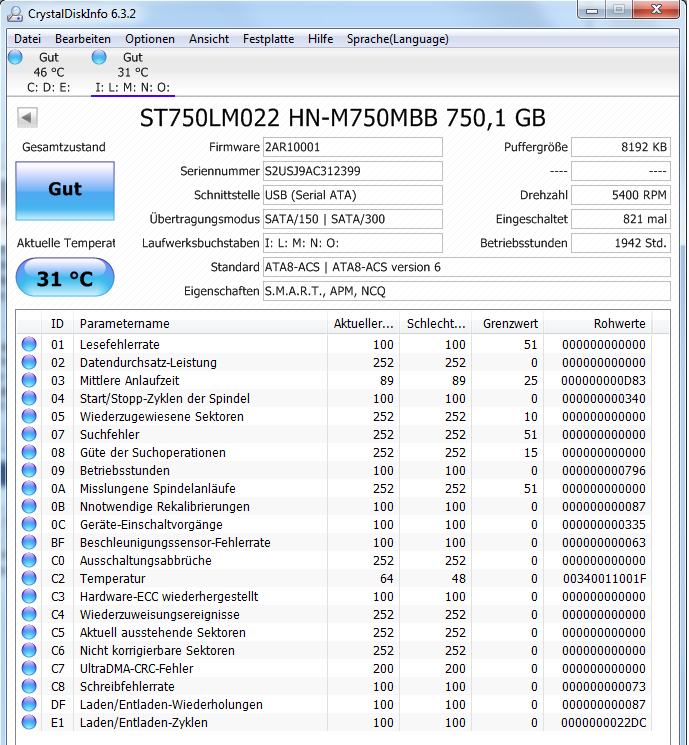

Dann baue sie wieder in das USB Gehäuse, hänge das ran und poste bitte mal den Screen von CrystalDiskInfo (die Portable Standard Edition reicht und ist frei von Werbung), ziehe aber bitte das Fenster soweit auf, dass alle Attribute und auch die Rohwerte vollständig sichtbar sind.
Die wichtigen Daten zu sichern, sofern Du das nicht regelmäßig auf eine andere USB Platte machst, wäre dann auch mal eine gute Idee die man nicht auf die lange Bank schieben sollte.
Keine Ahnung wieso Du nun so eine uralte Version nimmst, wenn ich schon den Links zum direkten Download der aktuellen Version angebe, aber ich kann da jetzt keinen Grund finden, der die Probleme erklären könnte. Die paar Schreibfehler und Rekalibierwiederholungen könnten von den Schocks kommen, die ja auch der G-Sensor registriert hat. Gehen vorischtiger mit dem Notebook um, HDDs sind empfindlich!

Ups, habe deinen 1. Link genommen und bin bei der erstbesten portablen version eingeklinkt. Aber auch bei der neuern Version sehe ich keinen Unterschied - allerdings sagen mir diese Werte alle zusammen nichts. ;((
Ich fürchte ich muss die unten von <datenrettung> vorgeschlagene Lösung durchführen.
Trotzdem vielen Dank für eure Unterstützung.
