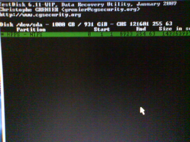

Ich lasse nun die Analyse laufen. Die einzige Möglichkeit TestDisk zu starten habe ich in der Konsole gefunden. Dort kam allerdings keine Abfrage bezügl. Intel. o.ä.
Hallo Fiona,
so TestDisk ist fertig. Anbei der Screenshot.
Die Einstellung für Intel hab ich aber leider bis jetzt noch nicht gefunden.

Wie ist dein Stick formatiert?
Mag sein, das es keine Rechte gibt auf NTFS zu schreiben oder Daten zu kopieren.
So kann ich gegenwärtig keinen Fehler sehen.
Die Partition stimmt.
Ansonsten probiere lieber mal Bart's PE Builder, ist einfacher und genauere Ergebnisse.

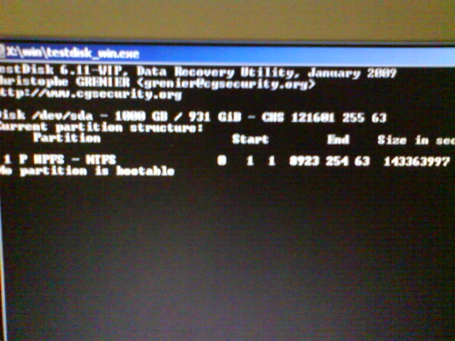

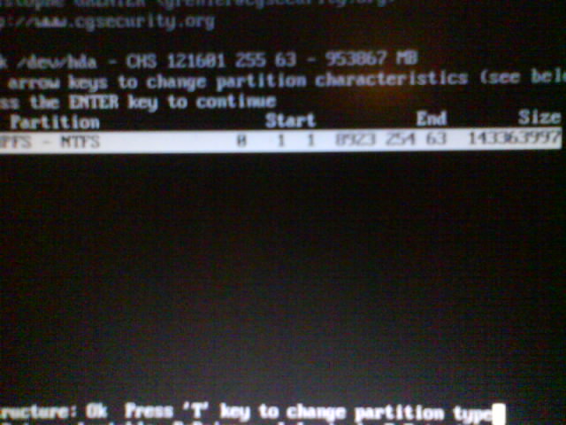

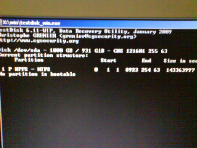

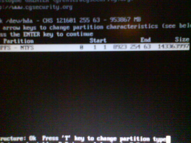

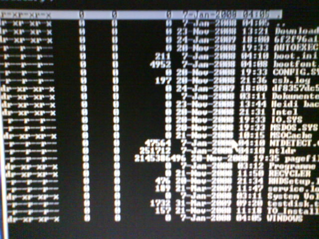

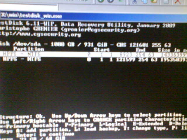

Hallo Fiona,
ich habe alles gemacht wie beschrieben.
Anbei die 3 Screenshots.
Ich kann auf alle Daten zugreifen jetzt ist auch nicht nur die Ordnerstruktur sichtbar, sondern auch die Dateien die enthalten sind!
Habe gesehen dass ich mit Bart PE auch einen Windows Checkdisk machen könnte.
Mit Bart PE könnte ich auch die Partionion auf aktiv setzen?
Was meinst du, kann ich Windows wieder lauffähig bekommen?

Die jetzige Partition ist nur ca. 70 GB.
Ist das die einzigste Partition gegenwärtig, oder war dort noch mehr drauf?
Die steht nur auf primär und ist nicht aktiv.
Siehst du hier;
https://www.computerbase.de/forum/attachments/dsc00169-jpg.135240/
Links steht nur ein P.
Nach Quick Search wird die aber gleich auf aktiv gesetzt.
Siehst du das liks bei der Partition der Stern ist;
https://www.computerbase.de/forum/attachments/dsc00171-jpg.135242/
Wenn du dort mit Eingabe bestätigst und bei Write auch mit Eingabe und y bestätigst, kann die wieder booten.
Wenn Partitionen fehlen, da viel Speicherplatz, dann teile es mit.
Du solltest im Fall die tiefere Suche Deeper Search ausführen, ob die gefunden werden.
Grund ist, es sollten immer alle Partitionen in Testdisk komplett in die Partitionstabelle eingetragen werden.
Wenn eine fehlt, ist die nachher nicht vorhanden.
Teile es im Fall mit.
Viele Grüße
Fiona

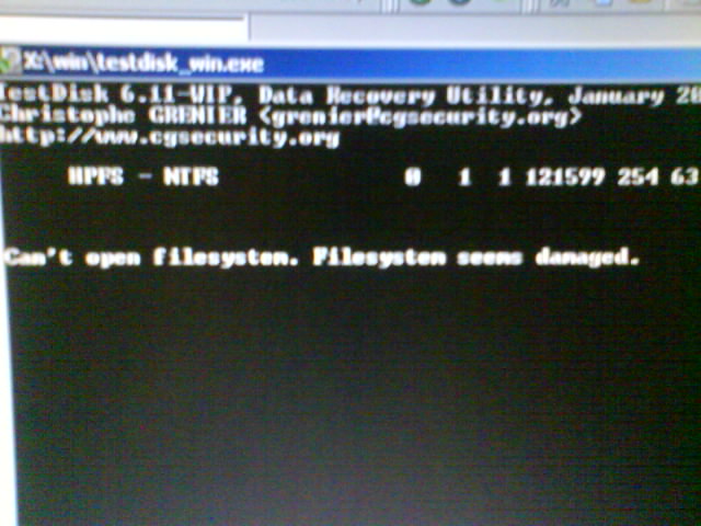

Er hat nun mit dem deeper scan auch den Rest gefunden! Allerdings kann ich da mit "P" nicht darauf zugreifen, dann bekomme ich eine Fehlermeldung - siehe Screen.
Das Ergebnis des DeeperScans habe ich auch angehängt.

Dort wurde nur noch zusätzlich eine Partition gefunden die über den gesamten Speicherplatz geht.
Die kleinere Partition mit deinen Daten hatte diese wohl überschrieben.
Daher kannst du diese nicht öffnen.
Wenn du keinen weiteren Datenverlust hast, dann kannst du auf den jetzigen freien oder nicht zugeordneten Speicherplatz in der Windows Datenträgerverwaltung Partitionen erstellen und zusätzlich nutzen.
