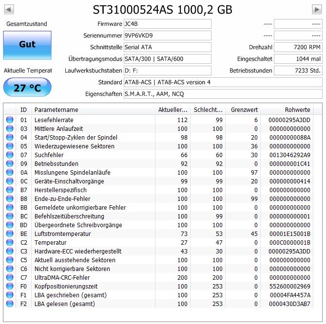

Hier sind die Smartwerte (die I.O. sind):
Und das vibrieren ist nicht gerade schwach.
