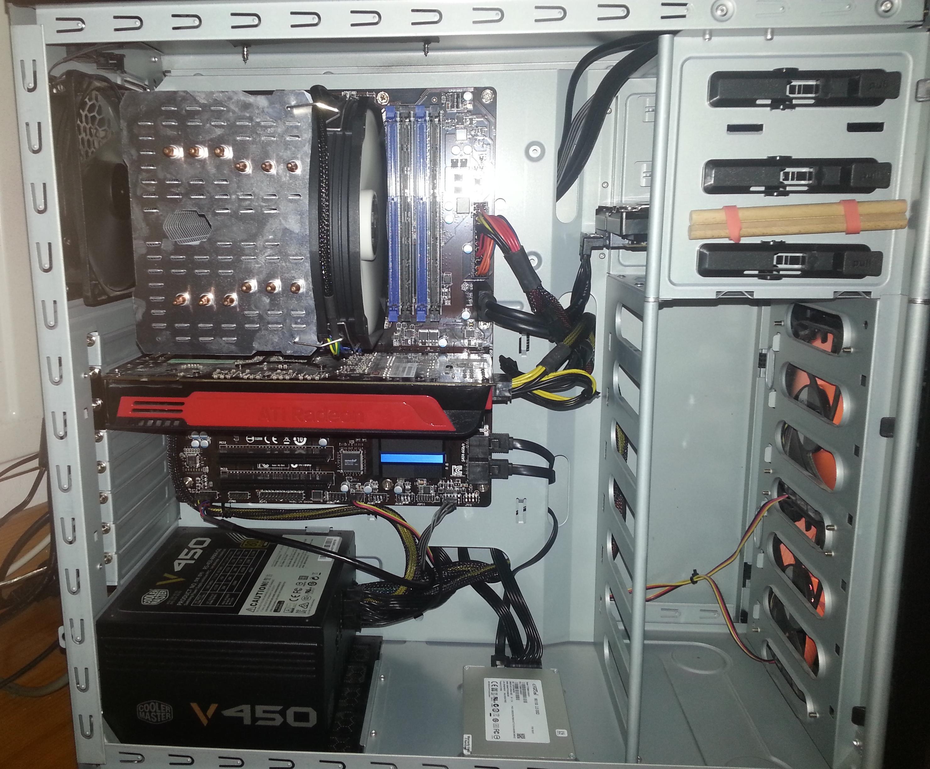

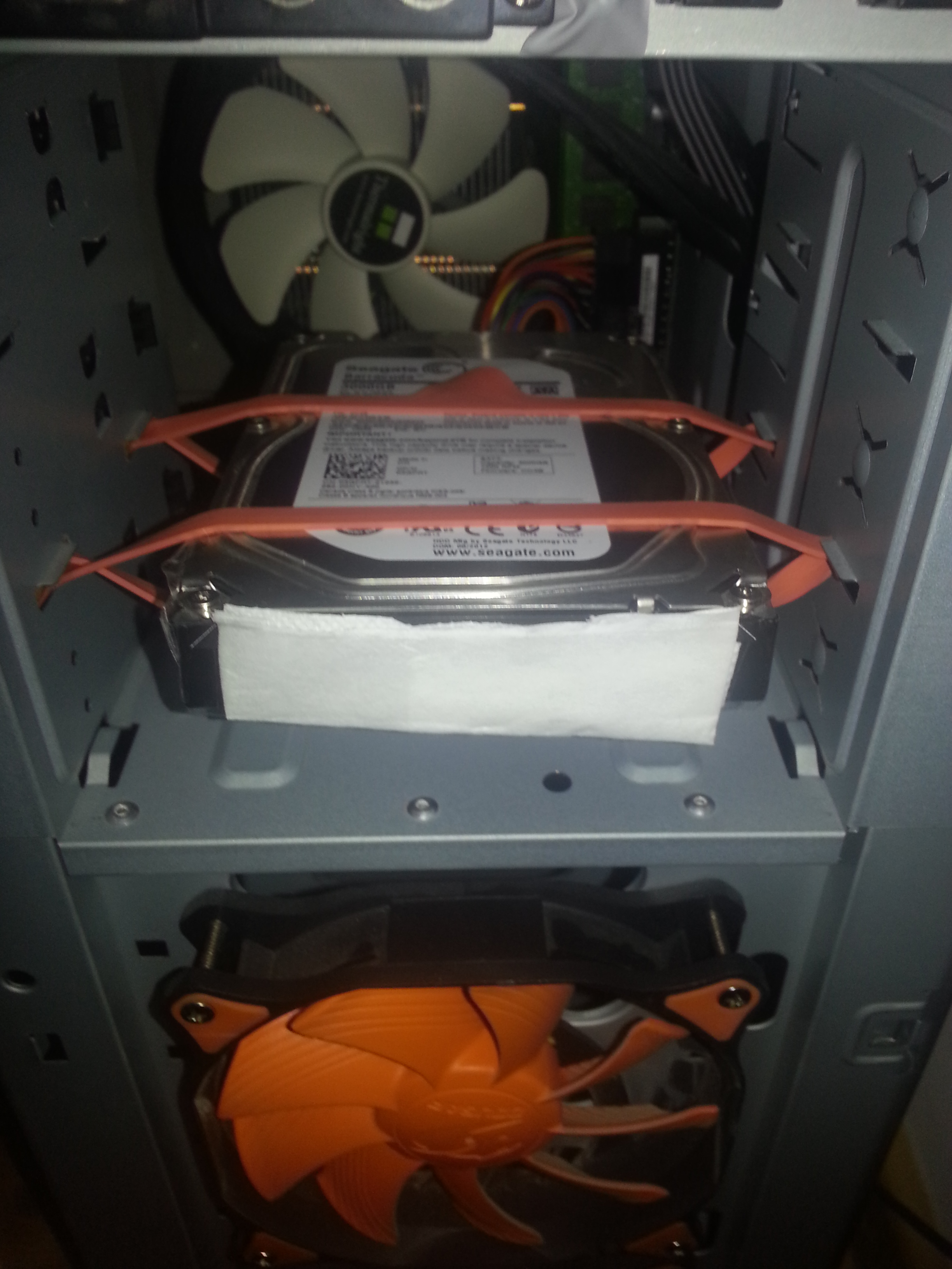

Mit 2 REX-Gummis geht das sehr gut, ich hab das so gemacht. Platte wird durch den fehlenden Luftstrom oben aber wärmer.
Ansatt die Enden auseinander zu schneiden und zu verknoten habe ich Holzstangen verwendet.
(Das vorne ist ein Taschentuchstück, falls die Platte mal versehenlich am Frontplastik anstoßen sollte xD)
