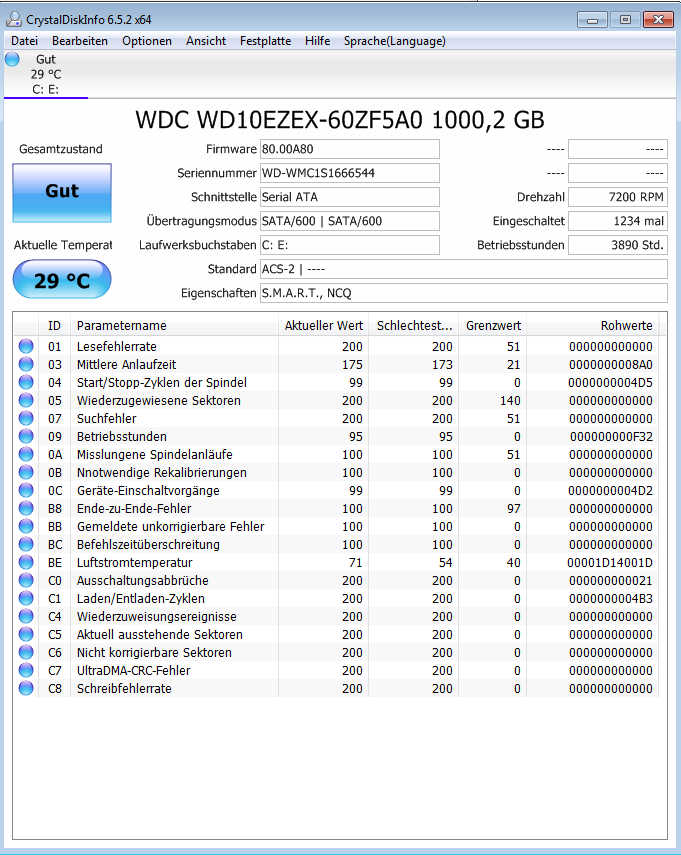

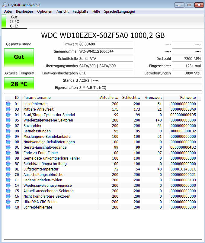

edit:
Hier nochmal ein check mit CrystalDiskInfo
Als ich zuletzt gepostet habe, war die Ergänzung von 17:12 noch nicht zu sehen. Die Werte sind in Ordnung.
Mhhh okay, also von den Daten her sollte die Festplatte noch einige Zeit laufen?
Nichts desto trotz ist das Geräusch ziemlich anstrengend. Würde denn so ein Case überhaupt etwas bringen?
Hab die Befürchtung das dieser hochfrequente Ton da trotzdem rauskommt.
Hallo cico33,
Laut der durchgeführten Tests ist alles mit der Platte in Ordnung. Was ich dich raten werde ist, wenn du kein Backup der Daten hast, dir eine HDD für Sicherung zu besorgen und ein Backup zu erstellen, welches du ab und zu dann aktualisierst.

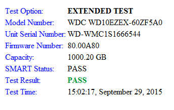

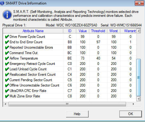

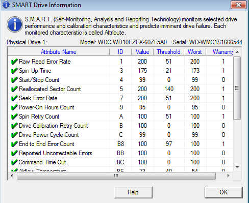

Also ich hab jetzt nochmal mit dem WD Data Lifeguard die Diagnose durchgeführt.
Für den kurzen Test ergibt sich folgendes:
Beim extended Test ergibt sich folgendes:
Also was ich als Laie sehen kann, scheint die Festplatte in Ordnung zu sein (??)
