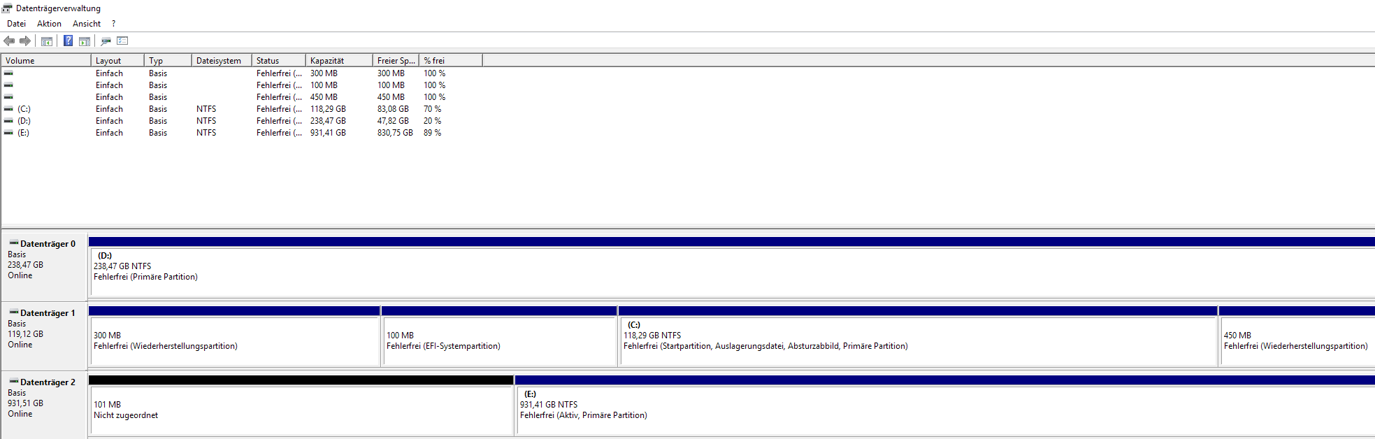

Öffne doch bitte mal die Datenträgerverwaltung, maximiere das Fenster und erstelle ein Screenshot (nutze das Snipping-Tool) davon. Stelle das Bild dann hier rein.
Ist das mit diesen ganzen Partitionen normal? wie kann man das ändern
das komische ist, dass er die festplatte nicht nach 1 Minute ausschaltet sondern nach ca. 10 min llt. merk ich gerade
Was willst du ändern? Die Partitionierung? Lass bloß die Finger von Partitionen, die deiner Meinung nach ohne Relevanz sind. Windows wird zwar verhindern, dass du die löschst, andere haben aber auch schon Mittel und Wege gesucht und gefunden und standen anschließend vor einem nicht mehr bootenden System. Mit anderen Worten. Ja, die ganzen Partitionen sind normal und geändert werden muss und sollte da gar nichts. Auch für die unzugeordneten 101 MiB lohnt sich der Aufwand nicht.
Ich wollte sehen, ob auf der Platte möglicherweise der Boot-Loader und die Startdateien von Windows gespeichert sind oder eine Auslagerungsdatei dort angelegt wurde, wodurch die Festplatte dann nicht schlafen gelegt werden kann. Beides ist nicht der Fall und wir müssen weiter suchen.

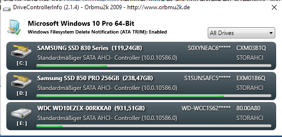

Lade dir bitte das Tool DriveControllerInfo herunter, führe es aus und erstelle ein Screenshot, von dem, was das Programmfenster (bitte nicht deinen gesamten Desktop ablichten) anzeigt. Füge dieses Bild dann hier rein.
Meinst du das?
