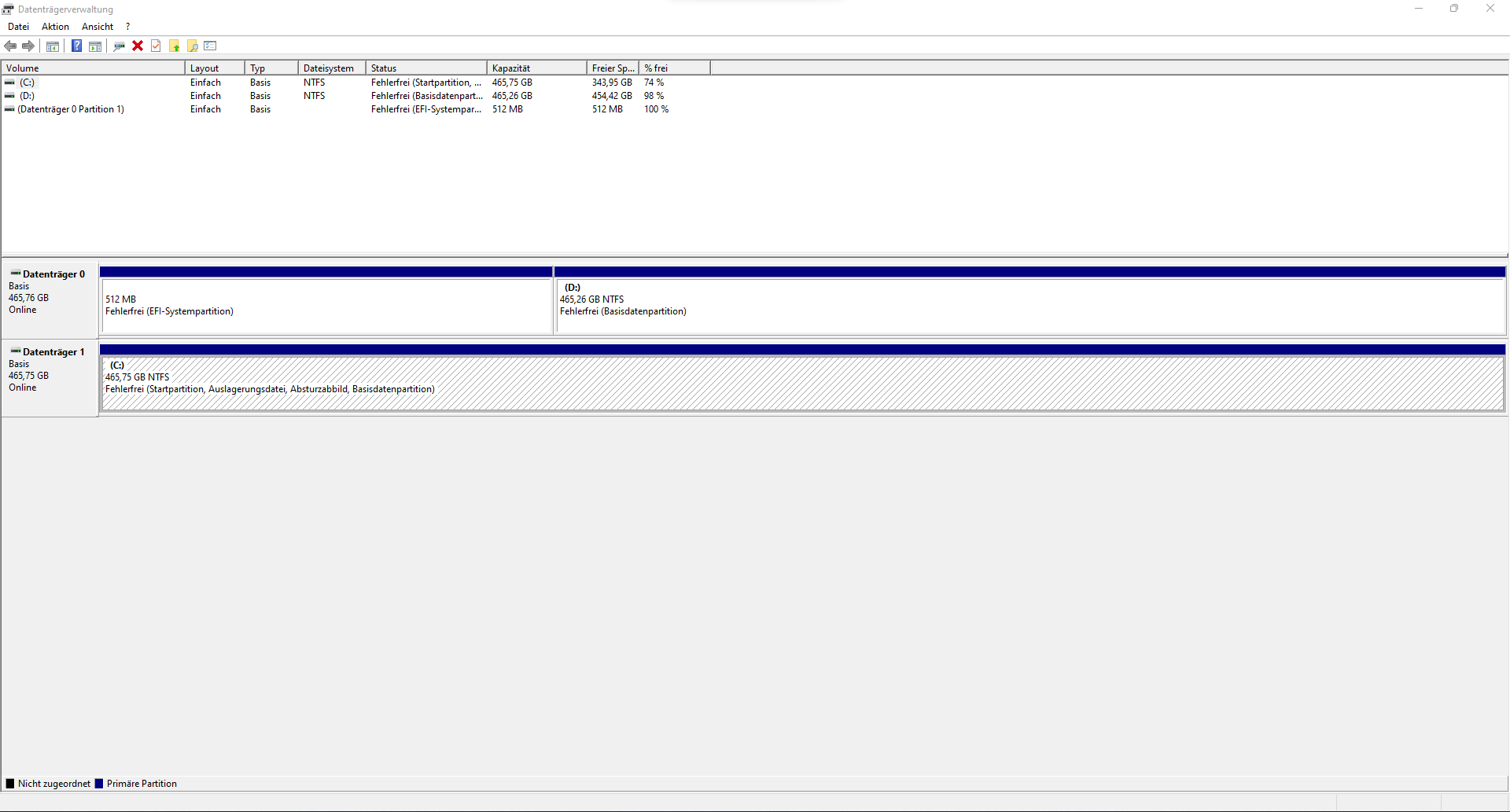

Also das Problem ist, dass ich nur Schlitz + Kreuzschlitz zuhause habe und die alte HDD mit einer anderen Schraube im alten Gehäuse festgeschraubt ist (war ein fertig PC). Habe die HDD nun im alten Gehäuse an das neue Setup angeschlossen, im BIOS die defaults geladen und siehe da.. Windows Bootet.
Screenshot:
C ist die SSD auf der Windows installiert ist. D ist die alte HDD, welche im Explorer komplett leer angezeigt wird. (Komischerweise sind laut Verwaltung knapp 1,5 GB belegt)

Nein. Die HDD ist nicht leer. Sie beinhaltet die EFI-Partition. @MauriceMD
Und ohne die nix mit Booten.
