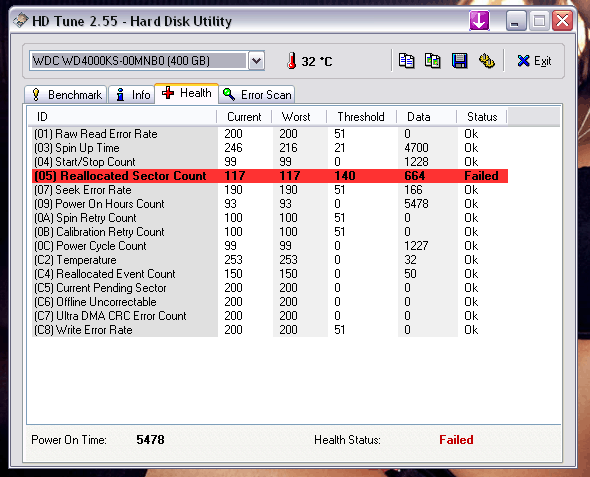

Ich rate dringenst Daten zu sichern. Spielstände, Fotos, Briefe was auch immer. Auf CD einer anderen Platte oder oder oder. hauptsache gesichert.
Dann dein System bereinigen. Mal komplett zu säubern aber vorher mal die S.M.A.R.T auslesen lassen und gucken welcher Stand dort angegeben wird. Wenn da alles OK ist System neu aufstezten und die Daten rücksichern. Aber dabei einen V Scan laufen lassen. Bevor die Daten auf das neue System zurückgeführt werden. Weiter begutachten und wenn es dann schlimmer wird neue Platte kaufen...
Denke das die Platte defekte Sektoren bekommt. Du kannst diese zwar ausklammern aber die werden sich vermehren bis die Platte komplett schrott ist.
Da steht es ja schon. Also Daten sichern und das jetzt, dann neue Platte kaufen und alles neu aufspielen und Spaß am System haben

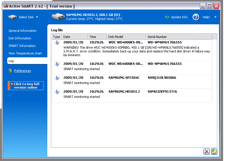

Die Smart-Werte sagen doch das die Anzahl der Reservesektoren überschritten ist, demnach muss die Festplatte ja defekte Sektoren haben wenn die Reserve schon alle verbraucht sind. Insofern die Smart Angaben stimmen Daten sichern und Festplatte tauschen/Garantie je nachdem. Hast du mal nen langsamen Error Scan mit HD-Tune durchlafen lassen? Da müssen doch defekte Sektoren gefunden worden sein.
Bei akutem Datenverlust (was bei dir der Fall ist) würde ich (und ich brauche dafür nur einen Post) raten, mit z.B. Ubuntu oder jeglicher anderen Live CD zu booten und dann mit möglichst wenig Zugriffen auf die Platte wichtige Daten sichern falls dies in der Vergangenheit aus irgendeinem wichtigen Grund noch nicht gemacht wurde - wäre ja sonst schon fast Dummheit.
Danach die Platte formatieren, unwichtige Daten darauf kopieren und testen/beobachten. Ggf. Garantie in Anspruch nehmen.

Danke für die Hilfe. Muss mal schauen was fürn programm ich nutzen kann fürs Packup.
Festplatte wird Mittlerweilen noch angezeigt aber kann nicht mehr drauf zugreiffen, hoffe ist noch nicht zu spät.
Habe mit HDClone die Festplatte Kopiert. Hatte jediglich 5 lesefehler, also solte eigentlich noch nahe zu alles ganz sein.
